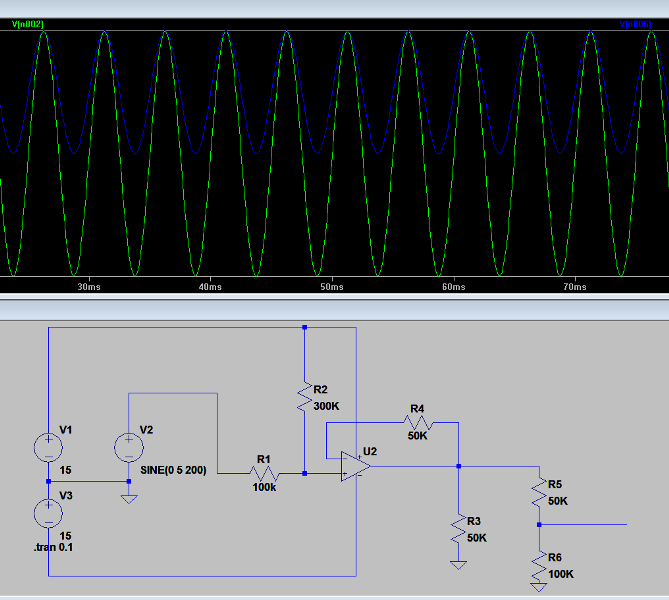

Habe mal eine kurze Frage an euch bezüglich diverser Offset Methoden ...
Kurze Sachverhalt Erklärung:
Ich habe ein Feedback Signal welches ich von einem Galvotreiber ( PID
Regler der Spiegelmotoren für Lasersysteme ). Dieses Feedback Signal
gibt mir die Aktuelle Position des Galvos ( Motor ) an ! bei diesem
Signal handelt es sich aber um ein Wechselsignal ( +-5V ).
Nun möchte ich das Signal um 5V anheben ( 0 - 10V ) und mittels
Spannungsteiler auf 0 - 5V bringen um die Positionen mit einem Atmega (
ADC ) auszuwerten.
Bisher habe ich das mit einem Koppelkondensator und nachgeschaltetem
Spannungsteiler gemacht ( Siehe Screenshot: Offset_bisher ). Ich habe
aber dabei ehrlicherweise vergessen zu bedenken, das die Galvomotoren
auch eine Längere Zeit in einer Position verharren können. Nun kommt es
halt zu der Tatsache das dass Feedback Signal längere Zeit z.B. auf +5 V
Stehen bleibt und der Koppelkondensator sich mit der Zeit wieder
Ausgleicht, das Signal also wieder auf den Offsetwert abfällt obwohl es
vor dem Kondensator noch auf +5V Steht ....... ist ja auch Logisch :-)
Nun will ich euch nicht länger auf den Kechs gehen und fragen ob die
Neue Methode der Offset Anpassung irgendwie negativen Einfluss auf mein
Feedbacksignal haben könnte ( so eine Art Rückkopplung oder sowas ). Im
Anhang der Screenshot: Offset_Neu zeigt meinen neuen Lösungsansatz !
Grünes Signal (+-5V) = Feedback der Galvotreiber
Blaues Signal (0-5V) geht an den Atmega
Ich möchte gerne vermeiden das das Feedbacksignal stark beeinflusst wird
und meine Galvomotoren dadurch Amok Laufen !
Ps: Ich hoffe mein gestammel kann euch Einigermaße vermitteln was ich
meine .....

PPS: Die Wiederstands und Spannungswerte des Screenshots Offset_bisher
entsprechen nicht den Aktuellen Werten .... Es sollte lediglich den
Schaltungsaufbau veranschaulichen .... Sorry ....

Hallo karadur
Ja du hast recht R3 könnte noch raus :-) ... R5 und R6 kann ich
natürlich auch kleiner machen.
Aber besteht denn so nicht die gefahr das die Offsetspannung die über R2
rein kommt auch einen einfluss auf das Feedback Signal hat welches vor
R1 Anliegt ?
Ich bin leider noch kein Elektronik Genie ;-) Versuche mir meine
benötigten Schaltungen überwiegend aus Büchern ( Elektronik Grundlagen )
zusammen zu setzen. Klappt auch soweit ganz gut, bin mir aber oft ein
wenig unsicher !

Hallo
bei 100k hätte ich da keine Bedenken sind 50uA max.
R4 würde ich lassen. Sollte sein R1||R2 also 75k. Dient der
Biasstromkompensation. Hängt vom OP ab.

Hi
Ok dann werde ich den R4 in die Schaltung nehmen und das ganze mal
Ausprobieren. Am ende wird mir eh nichts anderes Übrig bleiben um
rauszufinden ob es zu Problemen kommt ....
Diese Frage wird mir hier keiner beantworten können :-) ....
