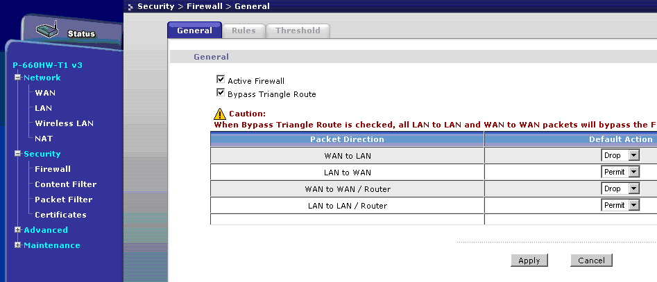

Ich habe mir letzhin ein neues Modem gekauft (Zyxel 660HW), das nun
meinen Server (ubuntu) und ein paar PC's mit dem Internet verbindet.
Nachdem ich die üblichen Firewall-Rules und die NAT-Einstellungen
vorgenommen hatte, konnte ich:
- von auswaerts auf den MySQL-Server zugreifen
- den Webmin erreichen
und und und
und mit WinSCP und putty mit SSH mich remote einloggen
Was ich aber nicht mehr kann, ist, nachdem ich mich remote eingelogt
habe, ein ping absetzen, oder mit wget etwas downloaden.
Wenn ich aber vom lokalen Netzwerk mich einlogge, dann gehen sowohl ping
als auch wget.
Jetzt wühle ich mich schon sein mehr als einer Woche durch alle
möglichen Einstellungen .... aber nix ist.
Hat einer von Euch so 'ne Ahnung, wo bei mir der blinde Fleck sein
könnte?
Dank im voraus.

OP #1589710
oszi40 schrieb:
> -Wenn ICMP ausgeschaltet ist, antwortet kein ping.
... moment! Ich glaube, wir reden aneinander vorbei. Wenn ich an einem
lokalen PC mich mit putty in den Server einlogge und eine Adresse
anpinge, so kriege ich eine Antwort.
Wenn ich mich aber mit putty remote einlogge, dass klappt es mit ping
nicht.
Wenn ich an einem lokalen PC mich mit putty in den Server einlogge, so
kann ich mit wget was auch immer downloaden.
Wenn ich mich aber mit putty remote einlogge, dass klappt es mit wget
nicht.

Als ich gestern wie versprochen die Einstellungen notierte, fiel mir bei
der Wirewall-Einstellung erneut eine Checkbox auf (siehe Anhang). In der
Vergangenheit war ich schon mehrmals mit der Maus darüber gekreist ....
... und diesmal, mit dem Mut eines Nichtwissenden, habe ich diesen Check
aufgehoben. Und siehe da, alles funktioniert wie es soll.
Ich muss eingestehen: ich habe nicht die geringste Ahnung, was ein
"Bypass Triangle Route" ist. Und ich komme erst am Wochenende dazu,
danach zu suchen.
Aber falls jemand zu diesem Punkt eine paar klaerende Worte in petto
haette, waere ich sehr dankbar.
MfG
