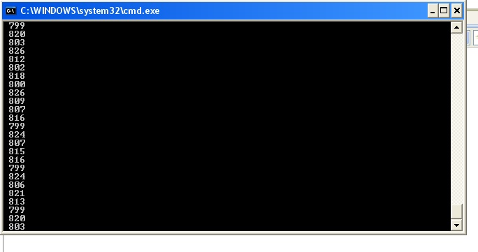

von Peterle A. (Firma: keine) (wanderameise)
anbei mal die werte bei knapp 5V. die werte schwanken stark.
als Tiefpass sind 0,1 µF kondensatoren an die Sensorausgängen
angeschloßen.
sample time liegt bei 16MHZ/8 .
von holger (Gast)
799-826 würde ich nicht als stark schwankend bezeichnen.
Naja bei 2.7 Volt schwankt es um 2 digits, daher meine skepsis. Und
müssten es nicht ~1024 heissen bei 5 V?
von Stefan B. (stefan) Benutzerseite
Im AVR Datenblatt werden 50 bis 200 KHz empfohlen. Bei Vref = AVcc = 5V
solltest du bei 5V Signaleingang ADCW=1023 bekommen. Deine Werte
(799-826) wären zu klein. Könnte mit der zu hohen Samplefrequenz
zusammenhängen. Bei kleineren zu messenden Spannungen könnte das sich
verbosen.
