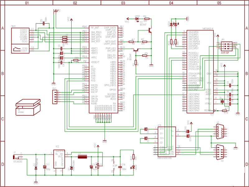

Im Anhang mal die eigentlich ziemlich simple Schaltung...

Der Max3232 sollte auf der Versorgung einen 100n Blocker bekommen. Gibt
es den, ich kann ihn im Plan nicht sehen - ich kann die ganze Versorgung
davon nicht sehen (hidden Pins).
Ohne Vcc Blocker macht der Max Ärger, da fließt ziemlich viel Strom mit
hoher Flankensteilheit durch die Ladungspumpe.
Grüße,
Peter
Persönliche Seite
Übersehen...
Ja, dann wirds nicht an der Schaltung liegen, genau so mach ich das auch
immer. Bei langen Kabeln hab ich noch zusätzlich Suppressordioden direkt
an der Buchse. Das würde das hier genannte Problem aber wohl kaum
verändern.
Schlechte Kabel oder Stecker?
Eventuell ein falsches Kabel (Pin 5 nicht auf Pin 5)?
Eventuell potentialfreie serielle Schnittstelle und die Schaltung hat
ohne Erde ein ESD-Problem (Erde gibts nur vom Programmierkabel)?
Mehr fällt mir auch nicht ein.
Vielleicht mal die Masse der Schaltung gegen echte Erde
oszilloskopieren...
Grüße,
Peter

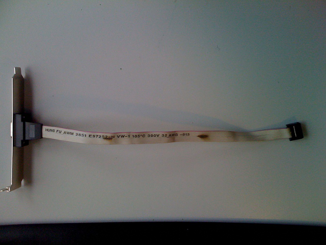

Das da habe ich eben aus dem PC geholt - also war fehlende Masse
auf jeden Fall AUCH ein Problem .. klar, das es dann nicht geht..
Leider habe ich keine Ahnung, ob das ein akutes oder altes Problem
war .. deutlich erkennbar sind zwei Brandstellen, die dritte ist
auf der Unterseite des Kabels.. die gesamte Isolierung ist aufgequollen
an der Einzelader, das Kupfer an mehreren Stellen unterbrochen..
Kleines Bild zum Sonntag quasi ..
Gruss,
T.
