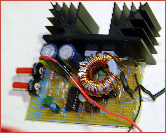

von Thomas S. (zeilentrafo)
Wassermann schrieb:
> Mit dem Solarpanel möchte ich einen Akku laden (48V, I 100mA)
> Hat jemand vielleicht eine Idee?
> vielen Dank
Ich denke, Du moechtest einen Fahrrad-Akku laden. Goenne dem System
zuerst einen Puffer-Akku, also einen Bleiakku am Panel mit
Ladeueberwachung (sonst verlierst Du viel von dem guten Sonnenlicht). Je
nach Kapazitaet musst Du Dir keine Gedanken zum "Plattmachen" mehr
machen. Es gibt dann ein paar Loesungen mit dem TL494 oder UC3843
(google mal "sprut step up") - letzterer hat auch eine
Unterspannungsabschaltung. Bei 100 mA sollte die Induktivitaet kein
allzu grosses Problem darstellen.
Ich lade mit der beigefuegten Schaltung (leicht modifizierte Sprut) seit
7 Monaten. Eine neue Version arbeitet mit einem ATMega als PWM-Geber und
Regelkreis. Mit dem Prototyp komme ich auf 1,8 Amp Ladestrom bei 57,4 V
Ladeendspannung.
