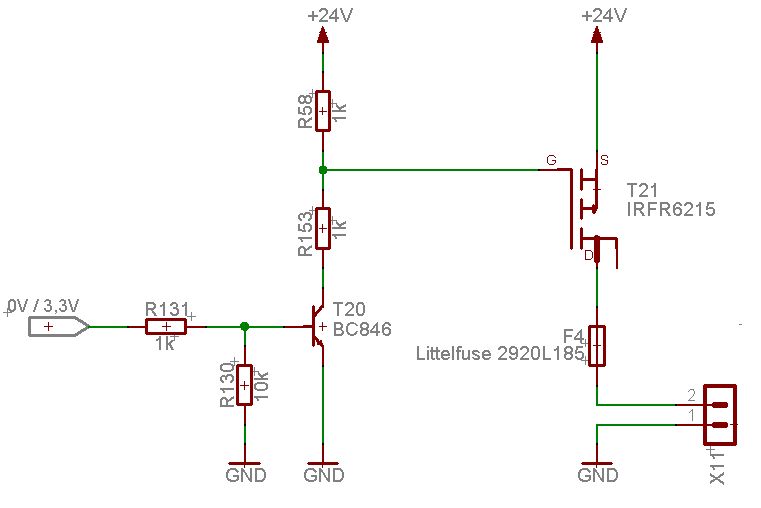

ich möchte eine 24V-Versorgungsspannung (2A) eines Bussystems
abschaltbar machen (Stromeinsparung). Der Prosessor läuft mit 3,3V. Die
Leitungslänge beträgt bis ca. 300m.
Es gibt kaum High-Side-Switches, die 3,3V-Eingänge haben. Und wenn, dann
sind diese relativ teuer.
Im Prinzip könnte man die Abschaltung auch mit einem P-Kanal MOSFET
realisieren. Aber wie schalte ich den MOSFET mit den 3,3V an? Ich habe
mit MOSFET´s wenig Erfahrung.
Daß ich einen Schalttransistor zwischenschalten muß, ist mir klar, aber
wenn ich diesen ansteuere, ist U_DS knapp -24V. Laut Datenblatt sind nur
20V zulässig. Ich habe im Schaltplan (siehe Anhang) zwei 1k-Widerstände
in Reihe geschaltet, so ist U_DS ca. -12V. Wäre das so OK, oder spricht
etwas dagegen?
Übrigens: F4 ist eine Polyswitch-Sichherung.
