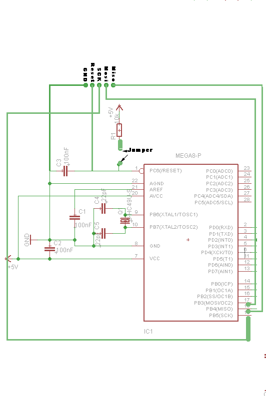

Ich hab meine schaltung aufgebaut und versuche nun den mega8 zu
programmieren jedoch ohne erfolg. ponyprog meldet den Fehler Device
missing or unknown device -24, ich benutze einen parallelport
Programmierer der allereinfachsten Sorte.(mit 2 widerständen)

Seltsam, Druckerkabel und USB Kabel sind eher inkompatibel. Welche
Hardware hast du denn, wenn da beides passt? Beschreibe die Hardware
genauer am besten mit Schaltplan.

Persönliche Seite #1591122
Keine Scheu! Ich verspreche: Ich werde deine Schaltung nicht nachbauen.
Du kannst einen Schaltplan rausgeben. Wenn du mit Schaltplaneditoren
Probleme hast, reicht eine eingescannte oder abfotografierte
Bleistiftskizze. Bitte Bildformate beachten.
> das ganze abaer gelötet wie auf dieser seite
> http://s-huehn.de/elektronik/avr-prog/avr-prog.htm
DA sind nur mehrere Teilschaltungen gezeigt. Die haben auch keine
Probleme. Deine Komplettschaltung hat Probleme. => Es ist sinnvoll, die
eigene Schaltung zu posten. es gibt hier im Forum Beispiele bei denen
die Helfer verdrehte Bauteile und Lötfehler in Fotos des Problemfalls
erkannt haben.

auf dem schaltplan ist jedoch nicht mein connector eingezeichnet fürs
ISP,
hab auch einen Jumper drin welcher die Resetleitung bzw 5V auf den Reset
Pin gibt.,
Gast #1591220
hab mal den plan noch schnell ergänzt wie es jetzt ungefähr aussieht bei
mir,.
hab ja schon geschrieben das der reset pin wenn ich read im ponyprog
drücke am avr auf 0Vgeht bzw ca0V, geht so schnell kann man nicht
richtig sehen ,.
miso und mosi sind auch verbunden, und haben 4,5V direkt am avr
gemssen,.steht ja oben alles,.
Persönliche Seite #1591248
Es geht weniger um die statischen Spannungen, die du gemessen hast und
die problemlos sind. Die langen Leitungen sind der Tod für die kurzen
Rechteckimpulse auf den Programmierleitungen.
In http://www.mikrocontroller.net/articles/Kuriosit%C3%A4tensammlung ist
ein Bild vom Ghetto Atmega8 Programmer. Man kann sonst sagen was man
will - die Leitungslänge ist vernünftig.

Gast #1592254
parallele schnittstelle diese ist mittlerweile auch auf EPP bzw ECP
gestellt, hab dann auch noch den giveIo treiber installiert,
und meine programmierleitung auf ca 30cm verkürzt,. jedoch hab ich
immernoch den selben fehler, hab dann auch nochmal alles durchmessen,
stimmt soweit auch, GND und VCC is dort wos hinsoll,.
werde mal miso und mosi tauschen vielleicht hilft das was?
hab hier noch 2 nagelneue mega8s liegen (das hier is schon ein neuer) ,
wenn alles nichts hilft tausch ich mal quer

Gast #1592263
hab jetzt miso und mosi getauschd und was soll ich sagen ich glaub es
geht jetzt, der balken läuft beim auslesen durch und kein fehler wird
mehr angezeigt,.
