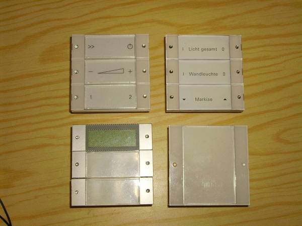

im ersten bild seht ihr mal ein paar teile des zukünftigen Bussystems.
als bus setze ich nun nach langem hin und her auf RS485.
jedes modul (4TE) hat 8 optogekoppelte Eingänge, 8 Schaltausgänge, 3
Analogeingänge sowie 2 0-10V Ausgänge.
als lichtschalter würde ich gern die tastsensoren von gira verwenden.
bei den tastsensoren ohne controller ist dies auch kein problem. diese
funtionieren bereits. dabei wird der angeschlossene TS von der software
automatisch erkannt und entsprechend angesteuert.

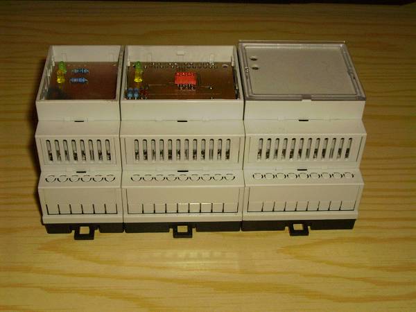

Aber mal was anderes :)  Von welchem Hersteller hast Du deine
Hutschienengehäuse? nd wo gekauft? Solche schönen mit Sichtfenster bzw.
rausbrechbaren Klemmenstellen suche ich und finde sie nirgends...
thx & greetz
Danny

Da würde ich dir eher das BC Gehäuse von Phoenix Contact empfehlen
(Gibts bei Conrad). Die sind optimal für so Hausbus-Kram.

die gehäuse sind von der Richard Wöhr GmbH...
http://www.industriegehaeuse.woehrgmbh.de/html/hutschienengehaeuse-hs02.html
hab da auch ne weile danach gesucht und sie sind für mich die beste
lösung...
@Jörg
deine gehäuse hatte ich auch in die engere wahl gezogen, da sie optisch
gut aussehen - aber der preis war ein ko kriterium für mich.
die og. Gehäuse von Wöhr kosten in jeder Größe unter 10,- Euro das Stück
und haben auch so noch einige vorteile, was zb. die lp-befestigung
betrifft.

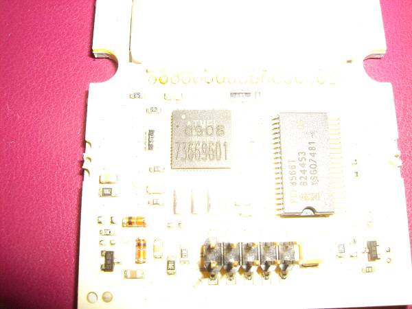

den TS2+ hab ich schon mal geöffnet. da ist nur ein kleiner Controller
drin und ein I2C-PorterweiterungsIC für das Display. Fotos kann ich noch
machen.

Die BC Gehäuse kosten auch unter 10€. Leiterplattenführungen sind da
ebenfalls tonnenweise drin.
Sau teuer sind da halt nur die Busverbinder (über 10€).

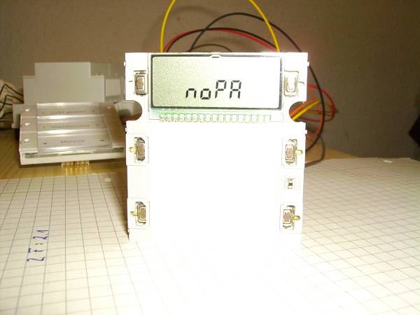

Gast #1592198
hallo jörg,
wie gesagt, die gehäuse waren für mich die beste lösung.
ich hab jetzt mal den tastsensor auseinander genommen, fotographiert und
die signalwege verfolgt.
als controller ist ein atmega64 drauf.
hier mal die pins der steckerleiste.
1 -> 5V
2 -> RXD und PB2
3 -> PB1
4 -> TXD und PB3
5 -> geht auf den transistor unten links im bild
6 -> codierwiderstand gegen 5V
7 -> PB4
8 -> ?
9 -> RXD1 und TXD1
10 -> Masse
1 - 5 auf den stecker auf die pins gesehen untere reihe von links nach
rechts
6 - 10 obere reihe von links nach rechts
er scheint aber was zu machen...
beim einschalten steht 2F:2.1 im display
nach einer sec. dann noPA
ich hab den gleichen code verwendet wie beim tastsensor 3 fach.
10mal/sec. hab ich eine 0x80 (HG-Beleuchtung ein) gesendet
und bekam eine 0x01 ca. alle 1s zurück...
komisch, aber er lebt... :-)

Persönliche Seite #1594984
Hi.
Die Belegung der AST sollte so aussehen:
1 -> Masse
2 -> TXD und PB3
3 -> PB1
4 -> RXD und PB2
5 -> 5V
7 -> PB4
8 -> 28V
9 -> RXD1 und TXD1
10 -> Masse
Ich habe eine BCU mit einem 30kOhm Widerstand ausgerüstet und die
Spannung am Pin 6 gemessen, es sind 3V, was laut KNX Unterlagen eine AST
Typ 12 (seriell synchron) entspricht.
Christian
