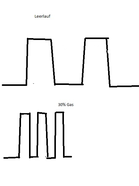

Habe heute den Bootsmotor im Gange
Am Oszi habe ich das Drehzahlsignal
So siehts aus habe leider kein Foto vom Pszi signal.
Aber ich denke das Schema dürfte reichen.
Ich denke mit diesen Signal dürfte es mit den Optokoppler gehen oder???
Im endeffekt denk ich ist es so wie Klemme W am KFZ Lichtmaschine denn
da kommt das signal auch her.
Jetzt weiß ich aber nicht ob ich meine Impulse dann noch durch 6 Teilen
muß weil er 6 Statoren hat.
Wie macht man Programm technisch.
Timer mit Interrupt
Timmer zählt 100ms und interrupt eingang zählt die impulse in 100ms.
Dann umrechnen in signale / min also signale * 600 eventuell noch durch
6(Impulse).
Oder sehe ich das Falsch
Das Signal wird direkt an der Kurbelwelle erzeugt also ohne riehmen.
Danke
Kann mir noch einer Verraten wie hoch der Widerstand sein muß für den
Optokopller LED Eingang und als Pullup am AVR 10K??.
Die Spannung am Signal ist ca 15Volt.
Vielen Dank
