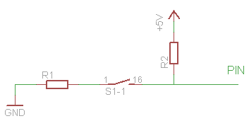

Ich habe jetzt die Frage jetzt nochmal in ein Bild gefasst. Das ganze
willich so absichern, dass ICH als Programmierer nichts kaputt mache,
wenn ich den Schalter schließe und auf dem PIN 5V ausgebe.
Im Grunde hast du schon recht.
Aber: Ganz so schlimm ist die Sache dann auch wieder nicht.
Wenn du einen Pin versehentlich auf Ausgang schaltest UND den Pin auch
noch auf High ziehst UND da einen Taster nach Masse dran hast UND dieser
Taster dann auch noch gedrückt wird DANN geht der Ausgangstreiber nicht
gleich kaputt.
Ein bischen was halten die Dinger schon aus. So ist das dann auch wieder
nicht.
Das soll jetzt natürlich kein Freibrief sein nur Unsinn zu machen. Aber
es ist auch nicht so, dass bei so einem verständlichen Fehler sofort der
Chip durchbrennt.
Dein R2 ist in den µC eingebaut, nennt sich Pullup Widerstand und ist
per Software zuschaltbar. Den R1 kann man verbauen, ein Wert von ca. 1k,
wie PeDa schon sagte, ist angemessen.
Du kannst ihn, und das ist eigentlich der Normalfall, aber auch
weglassen und dafür ein wenig Sorgfalt beim Programmieren walten lassen.
Und wenn du tatsächlich einmal den angesprochenen Fehler machst, dann
merkst du das ziemlich schnell weil dein Programm nicht funktioniert.
Dann korrigierst du den Fehler und stellst fest: der µC hat ihn
überlebt.

@Karl heinz Buchegger: Danke, habe ich jetzt schonmehr verstanden. Wenn
R2 aber so wieso eingebaut ist, warum ist er dann im Tutorial
beschreiben, wie man Taster anschließt?
Aber gut, wenn es auch so geht, werde ich es so probieren. Wie müsste
ich denn dann die Wiederstände berechnen?
Du meinst den Pullup Widerstand.
Der ist da deswegen drinn, damit man am Anfang den Lernenden nicht
gleich mit Unmengen an Information überfallen muss, damit er sein erstes
Programm schreiben kann. Wenn du im Tut ein wenig nach unten scrollst,
kommst du zu einem Abschnitt, in dem es um die eingebauten Pullup
Widerstände geht. Dort wird die Schaltung dann auch korrigiert und der
Widerstand rausgeworfen.
Diese Widerstände berechnet man eigentlich nicht wirklich. Da nimmt man
Standard-Werte.
Aber im Grunde: Du kennst die Spannung. Du legst fest wieviel Strom bei
dieser Spannungsdifferenz fliessen soll. Mittels R = U / I
dimensionierst du den Widerstand, wobei man beim Strom nicht an die
Grenzwerte rangeht.
#GAST# schrieb:
> Ich weiß, dass der AVR unter 0,2V sicher LO und über 4V sicher HI
> schaltet. Maximal dürfen beim AVR 40mA fließen.
Wäre natürlich toll gewesen, wenn du auch noch geschrieben hättest um
welchen "AVR" es sich denn nun genau handelt, es wird ja wohl kaum bei
allen AVRs alles und für alle Zeiten gleich bleiben.
Im Datenblatt des ATmega644 steht z.B. auch was von 40mA, das liest sich
da aber so als ob das der Strom wäre, bei dem der Pin gerade noch nicht
kaputt geht, außerdem gilt das nur für einen bis maximal zwei Pins, da
steht nämlich weiter, dass der Strom für bestimmte Pingruppen also z.B.
PB0-PB7, 100mA nicht überschreiten soll, aber das heißt dann immer noch
nicht das man alle Pingruppen mit 100mA betreiben darf, weil da auch
noch steht, dass der Strom über die Vcc und GND Pins maximal 200mA
betragen darf.
Also wenn man alle 32 Standard I/O-Pins des ATmega644 versehentlich als
Ausgang gegen GND schalten würde, wäre man erst dann auf der sicheren
Seite, wenn man dafür sorgt, dass der Strom durch jeden einzelnen Pin
auf max. 6,25 mA begrenzt wird:
5V / 6,25 mA = 800 Ohm
Da ist man mit 1K-Ohm doch nicht schlecht bedient.
5V / 1000 Ohm = 5mA
> R1 = 0,2V/0,04A = 5_OHM
Schon klar 0,2V , da steht aber nichts davon, dass dabei auch 40mA
fließen müssen, wenn die 0,2V anliegen, das dürfen sie höchstens, durch
maximal zwei Pins, im Extremfall.
> R2 = 4V/0,04A = 100_OHM
ebenso.
> das passt aber leider nicht mit dem Widerstandswert im Tutorial
> zusammen. Was ahbe ich falsch gemacht?
Du berücksichtigst nicht den Innenwiderstand der einzelnen
AVR-Baugruppen und und den Umstand das diese fast nur aus
spannungsgesteuerten Bauteilen bestehen.
