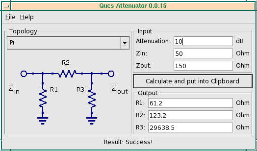

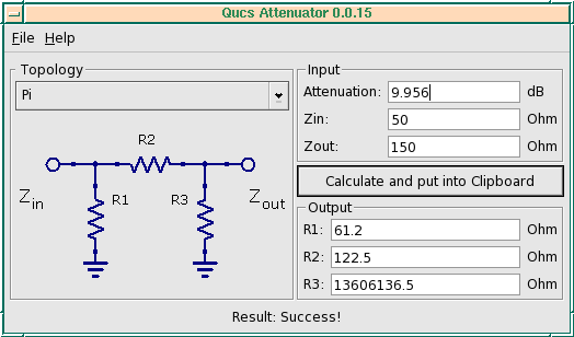

Moderator Persönliche Seite #1602025
Christoph Kessler (db1uq) schrieb:
> Ich würde ein "minimum-loss-pad" für die Anpassung an 150 Ohm benutzen,
> sowas nimmt man auch für 75 Ohm Messungen mit 50 Ohm Messgeräten.
> Das sind zwei Widerstände, die sich einfach aus den beiden Bedingungen
> "Quelle sieht 50 Ohm" und "Last sieht 150 Ohm" in zwei Gleichungen mit
> zwei Unbekannten aus dem Ohmschen Gesetz errechnen lassen.
Für sowas hat selbst qucs schon Tools mit dabei.  Wenn man die
Dämpfung zu gering eingibt, nennt er einem die minimal notwendige
Dämpfung für eine Lösung der Aufgabe (9,956 dB).  Man sieht, dass
R3 dann gegen unendlich geht.  Da 9,956 dB nahe an 10 dB sind und
sich mit 10 dB sicher einfacher rechnen lässt, habe ich's dafür
nochmal berechnen lassen.
