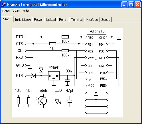

von MarioT (Gast)
Google: Bilder "franzis lernpaket mikrocontroller"
von Anja (Gast)
@Mario:
wer hat da meine Lösung von 17:55 Uhr geklaut?
von MarioT (Gast)
@Anja:
Geklaut?
Das ist Original von Francis. Habe das Bild in Google gefunden. Die
Schaltung geht ganz gut, für die ersten Anfänge mit Controller.

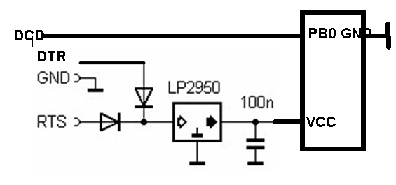

von F. J. (Gast)
Hallo nochmal,
würde die angehängte Schaltung dann funktionieren?
Bitte entschuldigt, dass ich kein vernünftiges Programm benutzt habe,
ich bin gerade in der Schule.
von Anja (Gast)
Ich würde noch einen Serienwiderstand 1KOhm in die DCD-Leitung schalten.
Wie auch schon im Beispiel von MarioT.
Gruß Anja
von F. J. (Gast)
Danke Anja,
das mache ich dann.
Aber wieso ist das denn besser? (keine Ironie, ich weiß es wirklich
nicht)
Vielen Dank!

...und ich dachte der Thread haette sich erledigt, nachdem wir dem TO
alle Infos gegeben haben, die er brauchen koennte... Spassig auch dass
der TO schon eingangs "eine Franzis-Schaltung" erwaehnt und nun ein Link
zu einem Franzis-Lernpaket helfen soll... ;)
Volker

Kurz danach hat er bereits ein Schaltbild praeseniert.
Vermutlich hat er das Dingen schon laengst fertig aufgebaut! Alle
anderen (inklusive mir) plaenkeln hier nur noch so rum... ;)
Volker
von F. J. (Gast)
@MarioT
Nein, Franzis kannte ich nicht. Ich hab den Schaltplan gesehen, und mich
gefragt, ob man denn Spannungsregler nicht einfach durch einen
Widerstand ersetzen kann.
Von dem Teil das ich baue, hab ich jetzt die Aussenhülle fertig, und
warte nur noch auf einen IC-Sockel.
Vielen Dank euch allen noch mal!
