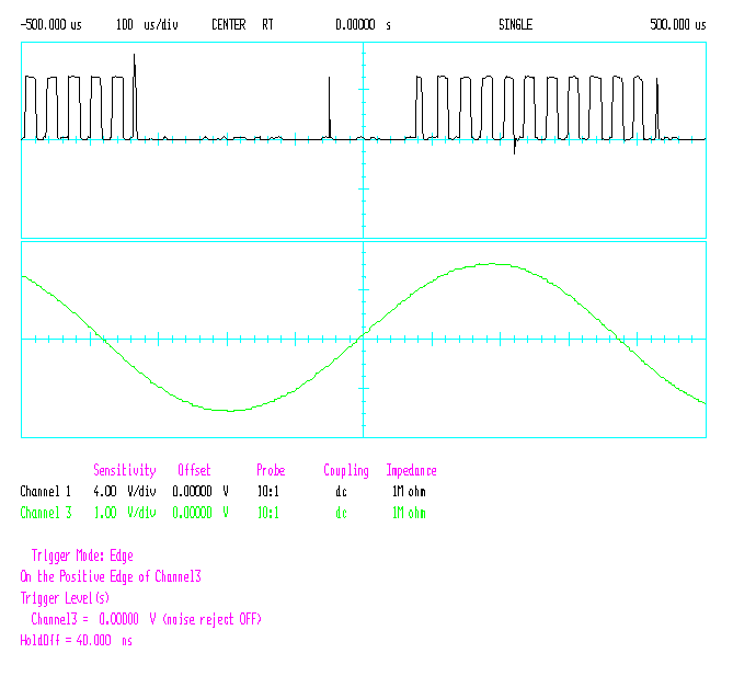

Ich habe deinen Quellcode genommen, noch ein
  OCR0A_wert = ADC_wert / 2;
in die ADC-ISR reingebaut (damit irgendwo auch was passiert), dann
für einen ATtiny25 compiliert, aber in einen ATtiny85 geflasht.
Hatte gerade nur einen '85 als DIP herumliegen, den man bequem in
einen STK500 stöpseln kann.  In dieser Richtung sind die Controller
aber tatsächlich binärkompatibel.
Dann habe ich 1,3 kHz Sinus an den ADC-Eingang gelegt.  Oszillogramm
liegt bei, ich denke, es ist klar, dass der free running mode ganz
prima funktioniert. ;-)
von Anfänger_Tobias (Gast)
Wow, Danke für die Mühe...
Dann würde ich behaupten, dass der AVR Debugger das nicht kann, aber der
µC schon...
MfG
Tobias
