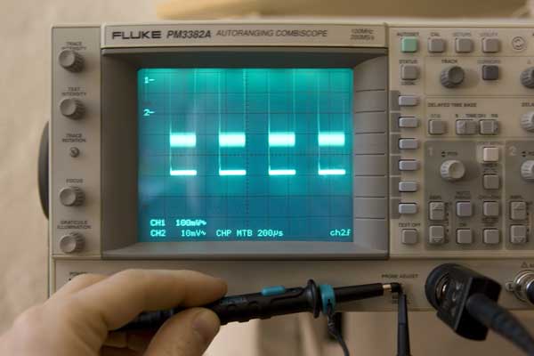

Hallo Forum,
ich habe mir ein Oszilloskop und Tastköpfe erstanden und es
ist die erste Frage aufgetaucht.
Kann es sein, dass ein älterer Tastkopf mehr "Rauschen" produziert als
ein neuer ?
Gezeigt ist ist die untere Flanke des internen Kalibrationssignals (~
2khz, 600mv), einmal mit einem Testec LF Probe (auf 10:1 gestellt) und
einmal mit der Fluke PM9010 Probe gemessen (entsprechend in Y verschoben
damit beide Kanäle sichtbar sind, die obere Flanke ist nicht mehr
sichtbar). Die Y-Verstärkung ist
für beide Probes gleich eingestellt (=10mV. Nur da das Oszi die 1:10
Einstellung der Orginalprobe erkennt und umrechnet steht einmal 10 und
einmal 100mv im Bild). Das von der PM9010 aufgezeichnete Signal hat 2-3x
die Breite = Rauschen von dem Testec aufgezeichneten Signal.
Sonst würde ich lieber die zum Oszi passenden alten Probes zurück geben
und für das gleiche Geld Testecs kaufen.
Die Daten der Probes:
Testec-LF 312
bei Teilungsfaktor: x10
  Eingangsimpedanz: 10 MΩ, 15,5 pF
  Bandbreite: 150 MHz
  Anstiegszeit: 2,3 ns
  Kabellänge: 1,2 m
  Kompensationsbereich: 10..60 pF
Fluke /  Philips Typ PM9010/091
Tastkopf 10:1, Bandbreite 100MHz -
      Gesamtlänge ca. 150 cm
      Eingangswiderstand 10 MOhm
      Eingangskapazität 12 pF
      Kompensationsbereich 15 pF bis 35 pF
Gruss
Thom
OP #1592993
Ich würde schon schätzen der Testec misst das richtige. Sonst müsste
auf dem Kalibratorsignal ein hochfrequentes zufällig=strukturloses
Rauschen
sein..
Die Probes habe ich grob bei 1:10 kalibriert. Ausserdem sollte das doch
nur die Grundform des Signals verändern.
Gast #1593282
Das Messen des Testsignals eim Scope ist schon ein Sonderfall, denn hier
ist die Masseverbindung intern und nicht über die Tastköpfe. Wieviel
Störungen man sich einfängt kann davon abhängen wie die Kabel gerade
liegen.
Ein besserer Test für das Rauschen der Proben wäre es die Proben einfach
mal nichts messen zu lassen, also vorne an der Probe die Aasse der Probe
anschließen. GGF, das ganze noch im Raum dehen um zu sehen ob da viel
Funkempfang dabei ist. Ein Handy sollte entsprechend nicht in der Nähe
sein.
Ein bischen weniger Rauschen darf der neue Tastkopf haben, schießlich
hat der ja auch mehr mehr Eingangskapazität.
