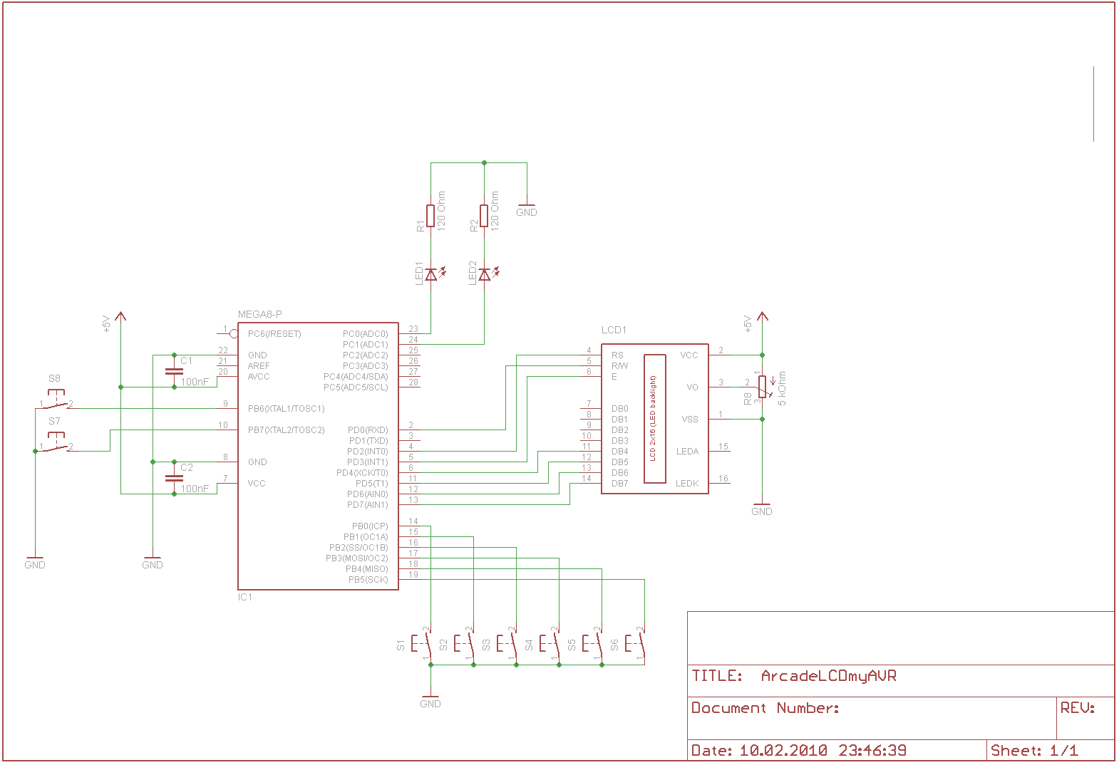

LCD verdunkelt bei Tastendruck, Stromaufnahme der Schaltung fast 200mA
OP #1593017
Ich habe eine Schaltung laut Anhang aufgebaut.
Verwendet wird ein ATMEGA8 mit 4MHz Takt.
Stromversorgung läuft über externes 5V/1A stabilisiertes Netzteil.
Die Schaltung zieht im Ruhebetrieb(nach dem Einschalten) ca. 14mA
Betätige ich jedoch einer der Taster am Eingang PortB geht der
Stromverbrauch auf knapp 16mA. Sind alle Taster gedrückt sind es ca.
19mA
Wechsele ich jetzt allerdings mittels der Taste von PortB.6 ins LCD-Menü
geht der Stromverbrauch beim drücken einer der Tasten von PortB auf
satte 74mA. Sind alle gedrückt, volle 200mA!
Was ist da Faul?
Die Schaltung ist doch recht simpel aufgebaut.
Daher tippe ich eher auf ein Softwareproblem.
Wäre jemand so nett und könnte mal einen Blick drauf werfen.
OP #1593594
Danke für den Hinweis!
Kann mir noch jemand erklären warum die Schaltung überhaupt mehr Strom
zieht wenn eine taste gedrückt wird? (Wenn die PINs auf Eingang
defineirt sind)
Ist das nur weil der AVR etwas zu tun hat, oder weil die Eingägne dabei
auf GND gelegt werden?
#1593604
> defineirt sind)
Das tut sie doch gar nicht.
Dein Problem besteht darin, dass der Eingang an dem eine Taste gedrückt
ist, eben kein Eingang mehr ist, sondern als Ausgang umdefiniert wird.
OP #1593637
Christian H. schrieb:
> Ich glaube, du meinst den Fall ohne Kurzzschluss (14mA -> 16mA).
> Die Eingänge sind schätzungsweise hochohmig. Durch den Pullup fließt
> dadurch nur ein sehr kleiner Strom. Hängst Du diesen aber mittels Taster
> an GND, fließt ein höherer Strom.
Ja, das meinte ich.
Und läßt sich das irgenwie verhindern? Denn bei 6 taster gleichzeitig
ist das ja ein recht "hoher" Strom. Oder ist das einfach so?
#1593653
> Ja, das meinte ich.
Du kannst (extern) hochohmigere Widerstaende benutzen (und die internen
deaktivieren). Irgendwann wird's allerdings stoerungsempfindlich...
Volker
OP #1593669
Also extern gegen HIGH (Vcc) Sind 10kOhm typisch? habe da etwas davon
gelesen.
Was meinst du mit irgendwann?
#1593679
> gelesen.
Du kannst auch 1M nehmen... Im Kfz-Bereich werden haeufig 100K benutzt,
da mit groesseren Stoereinfluessen zu rechnen ist. So als
Anhaltspunkt... Den Strombedarf kannst Du Dir ja ueber das Ohmsche
Gesetz selbst ausrechnen...
Volker
Gast #1593685
Irgenwann heist der Wiederstandswert zusammen mit dem Aufbau, welche
Störstrahlung Du Dir einfängst. 10kOhm ist aber sehr klein da machst Du
nichts falsch, bei ein paar Mega hängst Du halt noch nen Kondensator
dran 10nF oder so gegen Masse.
#1593870
Vielleicht sollten wir erst mal klären, was du dir bei der kritischen
Zeile gedacht hast. Du willst doch nicht wirklich die Pins als Ausgänge
haben, oder?
Von den Bezeichnern her würde ich darauf tippen, dass du damit nur noch
auf bestimmte Taster reagieren willst...
