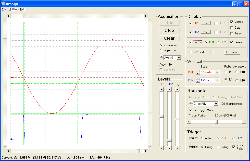

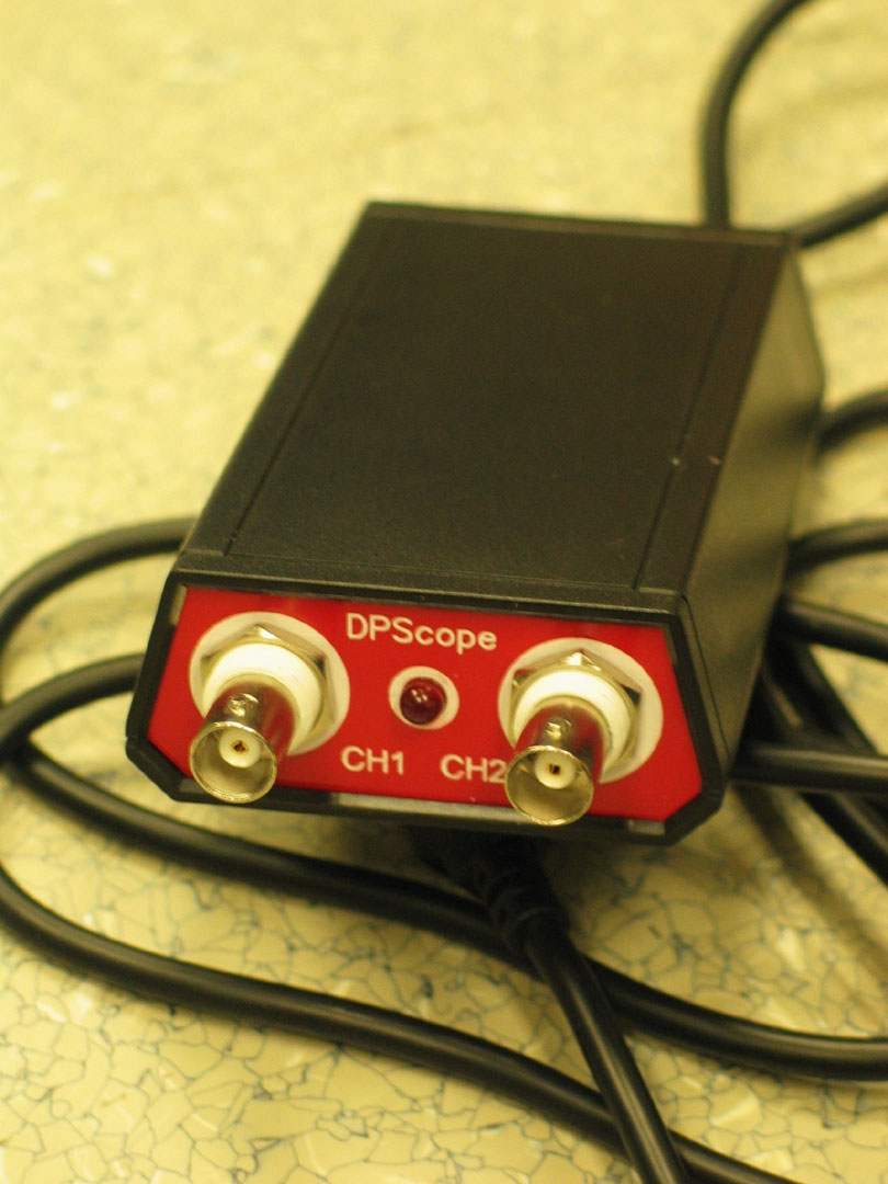

also wenn Dir ein Oszi fehlt, kann ich hier ein bisschen Werbung fuer
mein letztes Design machen - ein low-cost Oszi-Bausatz, wo das Geraet
per USB an den Computer angeschlossen wird. Ist sehr anfaengertauglich
und super-einfach zusammenzuloeten (ich schaffe es in 45 Minuten, aber
ich weiss natuelich schon auswendig, wo welcher Bauteil hingehoert :-)
 Details sind hier:
http://www.dpscope.com
Wolfgang

#1599147
Hallo Christian,
hier sind die vollen Spezifikationen:
http://www.dpscope.com/features.html
Der Maximalbereich steht tatsaechlich nur indirekt drinnen (ueber
vertikale Aufloesung und Offset), das sollte ich ergaenzen:
Mit 1:1-Tastkopf -12V bis +20V.
Mit 1:10-Tastkopf entsprechend -120V bis +200V
Mit 1:20-Tastkopf -240V bis +400V.
Ueberspannungen machen aber nicht gleich was - Einganswiderstand ist ja
1 MOhm, und dahinter sitzen Schutzdioden.
Die analoge Bandbreite ist ca. 1.3 MHz; stimmt schon dass die
single-Shot-Samplerate auf 1 MSamples/sec begrenzt ist, allerdings kann
man fuer periodische Signale den Equivalent-Time-Sampling-Modus
verwenden, der geht bis 20 MSamples/sec. Damit hat die Analogbandbreite
also viel Sinn.
