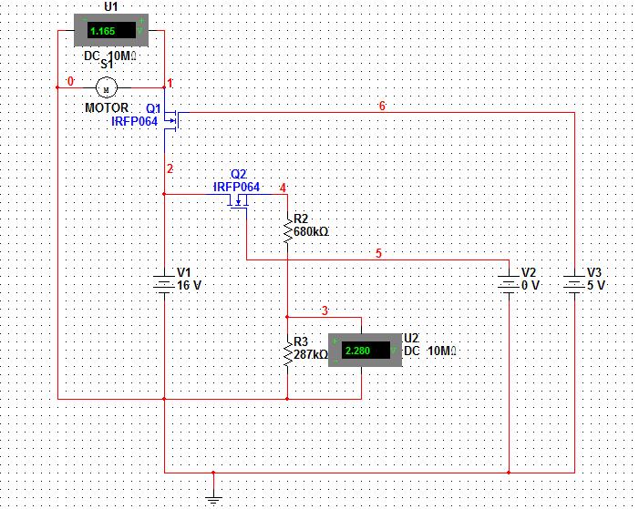

Guten Morgen an alle,
ich muss eine unbekannte Quelle mit einem yc vermessen. Diese Quelle
sollte im Bereich von 0..16 Volt liegen. Das Ziel ist es nur von Zeit zu
Zeit automatisch zumessen. Mein Gedanke war das ich mittels Mosfets und
den TTL Ausgängen meines yC (V2 und V3)die Quelle kurzzeitig isoliere
und diese über einen Spannungsteiler jage, dort drüber die Spannung
abmessen mit meinen Adu (0..5V). SO kann ich mittels Spannungteiler etc
auf den Strom zurück rechnen und die die SApnnung, somit auch die
Leistung. Ich habe (siehe Anhang) mir dazu mal eine Schaltung in
Multisim simuliert. und habe ein Problem mit den Mosfets. Einer davon
der Q2 leitet bei Ugs=0V (V2 auf 0V) immer noch siehe hier das Voltmeter
U2. Kehre ich es um un steure den ersten Mosfet mit 0  V an fliesst in
meinem Motorzweig mV ergo er sperrt. Es sind die gleichen Mosfet typen
(n-kanal) habe auch schon in der Mosfet übersicht mehere ausprobiert mit
dem selben Ergebniss. WO liegt hier mein Denkfehler? oder ist es gar ein
simulationsfehler?
mfg Manuel Naeter

Hallo Manuel,
mir ist nicht ganz klar, warum du das mit dem MOSFET überhaupt machst.
Das mit dem Spannungsteiler ist ganz OK. Aber warum lässt du den nicht
permanent drauf?
Strommessung geht am einfachsten über einen niederohmigen Widerstand in
der Masseleitung. Das verfälscht aber die Spannungsmessung, deshalb muss
man das dann vom digitalen Spannungswert subtrahieren.
Zu deinem Mosfet: Du hast die falsche Polarität verwendet, da du ihn in
die Plusleitung hängst. Hier sind P-Kanal MOSFETs richtig. Das gilt für
Q1 und Q2.
Diese N-Kanal kannst du verwenden, wenn du sie in die GND-Leitung
hängst, aber dann hast du keinen Massbezug der V1-Spannung mehr.
Wenn du unbedingt den Strom in der Plusleitung messen willst, gibt es
spezielle ICs, sogenannte "high side current sense".
Aber vieleicht kannst du genauer/deutlicher beschreiben, was du
eigentlich machen willst.

Die MOSFETS schalten nicht richtig, weil es (wie gesagt) die falschen
Typen sind. Du betreibst sie wie eine Kollektorschaltung bei einem
Transistor.
Du brauchst P-Kanal! Der Source kommt an V1. Spannungsteiler von Source
zu Gate und zur Ansteuerung. Wenn das Gate gegen GND gezogen wird,
schaltet der MOSFET perfekt durch, wenn Gate = Source ist, ist er ganz
aus!

PPS: Zu Q2
Mit dem Typ schießt du mit Kanonen auf Bakterien!
Dass dein Spannungsteiler so hochohmig ist, ist einiger maßen OK dann
erzeugt er keine Verlustleistung. Aber rechne mal nach, wieviel
Mikroampere(!) fließen.
Da brauchst du keinen RDSon von 0,0000... Ohm. es reicht ein winzig
kleiner Typ, der viel geringere Leckströme hat.
Berechne den Spannungsteiler so, dass 10-100mW entstehen. Das ist dann
stabiler. Außerdem musst du den Innenwiderstand deines Voltmeters / den
Eingangswiderstand des ADCs hineinrechnen.
Außerdem vermute ich, dass er schon kaputt oder "halblebig" ist.
Gast #1593302
Also der IRFP064 hat einen Leckstrom von maximal 25 uA bei 25°C. Jetzt
rechne einfach mal 25 uA *287 kOhm und du weißt warum das Messgerät
nicht 0V anzeigt. (der Anzeige nach fließen ca. 7 uA, also mitten drin
im Leckstrom statt nur dabei)

>> P-kanal:
Source kommt an "heiße" Stelle => V1: 16V etc.
Der Drain ist dein Ausgang => Motor.
Wenn Gate auf Usource ist, ist er AUS.
Eingeschaltet ist er, wenn das Gate -10V gegenüber Source hat, also in
Richtung Ground gezogen wird.
Da du die maximale Gatespannung nicht überschreiten darfst, brauchst du
einen Spannungsteiler Source - Gate - Steueranschluss.

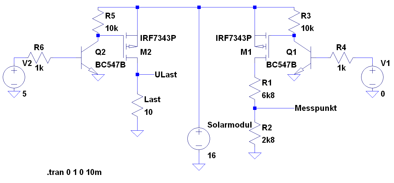

Gast #1593312
PS: Achja, ich würd mir die Verschaltung der IRFP064, genauer der
N-Kanal-MOSFETS, nochmal überlegen. Sollen die Fets da bleiben wo sie
sind sind vielleicht P-Kanal-FETs die bessere Wahl ;)
#1593320
Der MOSFET zur Spannungsmessung ist nicht nur unnötig, sondern wie
Michael gezeigt hat auch problematisch.
Wenn die Widerstände des Spannungsteilers mit weniger als 1/4 Watt
belastet werden, wo ist dann das Problem ihn dauernd aufgeschaltet zu
lassen??
Gast #1593336
>lassen??
Das weiß ich auch nicht aber wenn der TE es unbedingt mit MOSFETs haben
will und es so sein soll, dass die "+"-Leitung geschaltet werden soll
würd ich es mal so wie im Anhang versuchen. V1 und V2 können von der
gleichen Quelle sein  (z.B. uC-Pin). Die MOSFETs wurden nur willkürlich
gewählt, auf jeden Fall P-Kanal müssen es sein.
