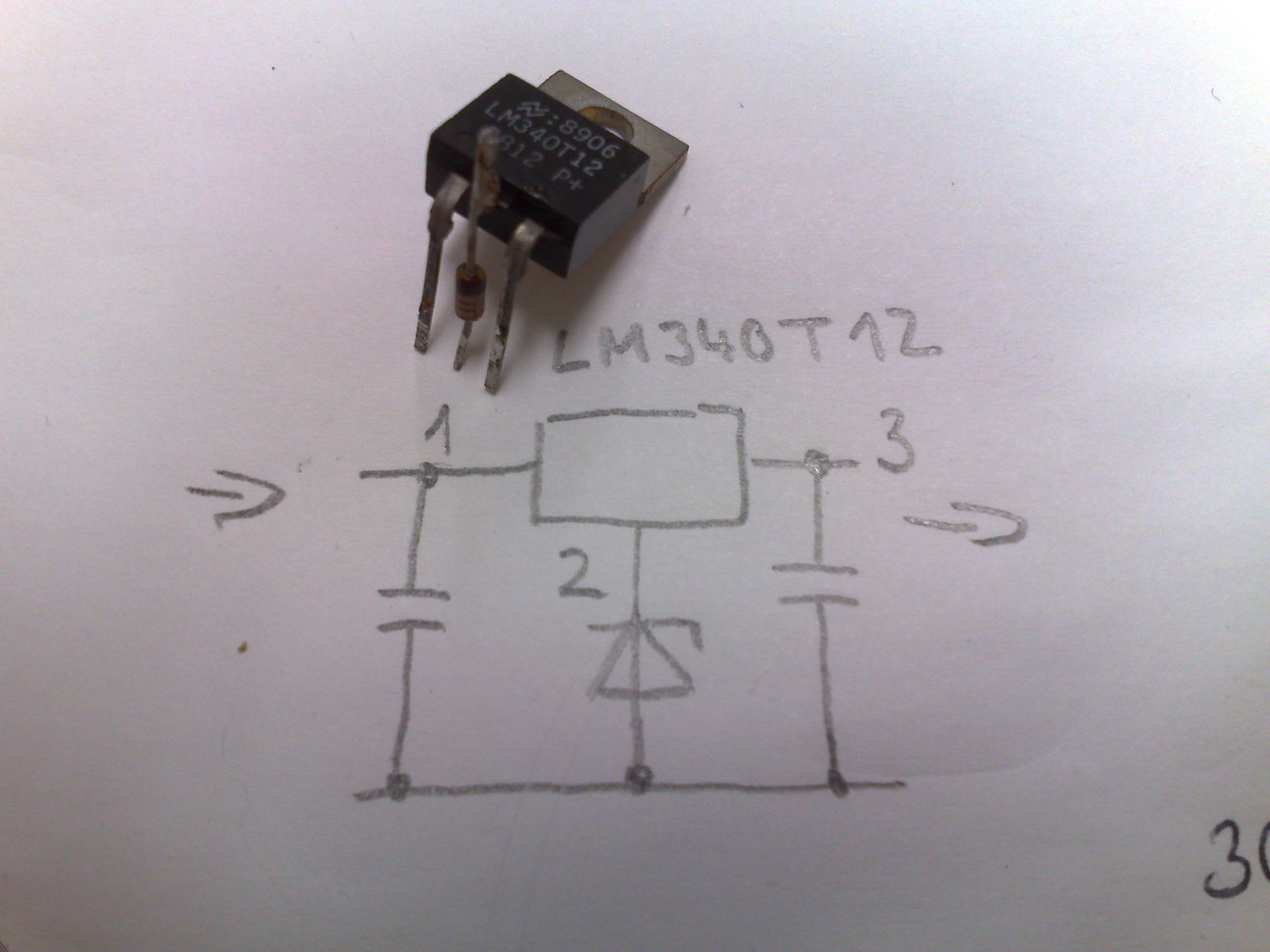

von Mario K. (Gast)
Hallo
welche Aufgabe hat die Z-Diode in dieser Schaltung.
Festspannungsregler Anschluss 2 (GND) mit einer Z-Diode gegen Masse.
Gruß Mario
von Mario K. (Gast)
Es ist eine ZPC-12
von Hc Z. (mizch)
Sie erhöht die Ausgangsspannung.  Der Regler stellt an seinem Ausgang
eine Spannung ein, die um 12V höher ist als die an Pin 2.  Somit ist die
Ausgangsspannung (Zenerspannung + 12V).
von Mario K. (Gast)
warum nimmt man da nicht einen Festregler mit 24 V hat das mit der diode
einen Vorteil?
von Bernd G. (Gast)
Das ist ja auch nur eine Verlegenheitslösung, wenn man gerade keinen
24-V-Regler hat.
von Mario K. (Gast)
Danke verstehe jetzt auch die Schaltung.
Cu Mario

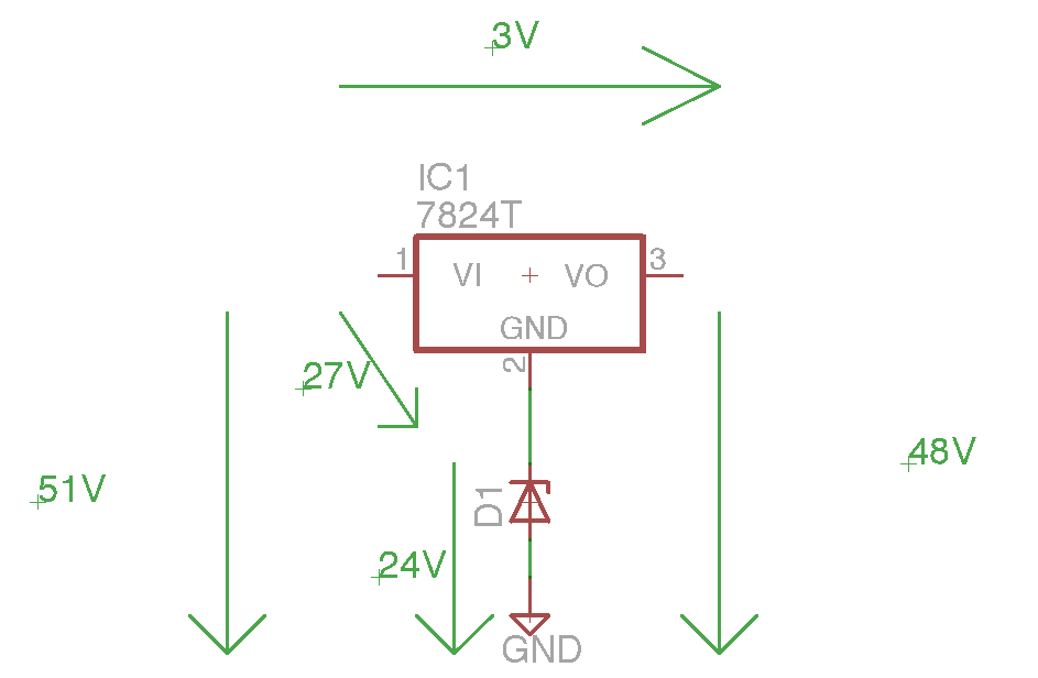

von Michael (Gast)
Andrew Taylor schrieb:
>Der 7812 Regler verdampft bei mehr als 35V Differenz zwischen Uin und
>Uout, der 7818, 7824 bei mehr als 40V.
Dann will ich mal fürs obige Beispiel rechnen, Andrew kanns ja offenbar
nicht: 51V Eingangsspannung, 24V Ausgangsspannung...macht bei mir einen
Unterschied von geschätzten 27V...und 27V ist ja deutlich mehr als 35V
wie jeder von uns weiß :rolleyes:
OK, mit der Spannung was der 7812 vertragen darf/kann (Uin zu GND)  hab
ich mich vertan aber es war irgendwie klar, das die Idioten MaWin und
Andrew sich hieran wieder aufgeilen wollen.
MaWin schrieb:
>Und nun fehlt dir der Mut, es einzugestehen.
Im Gegensatz zu dir und Andrew geb ich meine Fehler immer zu. Ihr redet
euch nur immer drum rum und verstrickt euch so immer mehr.
Fakt ist und bleibt, dass man mit ner Z-Diode die zulässige
Eingangsspannung eines Reglers erhöhen kann und darf, obs jetzt sinnvoll
ist soll sich der Leser überlegen, nur ein Tipp mal hierzu: Gleiche
Spannungquelle wie oben (also ca. 51V DC Uin) und man will 48V am
Ausgang haben. Das klappt ohne Probleme mit nem 7824...zumindest haben
die hier noch nicht geraucht obwohl die schon Jahre damit leben müssen.
Mehr sag ich nun dazu nicht da ich keinen Bock habe mich mit gewissen
Personen zu unterhalten die eh nicht Diskutieren können.

von (prx) A. K. (prx)
Dann will ich mal deine Rechenkenntnisse auffrischen: 51V rein abzüglich
12V am Fusspunkt ergibt 39V zwischen Vin und Fusspunkt, was nun wirklich
mehr ist als die zulässigen 35V. Ganz ohne Kurzschluss und im
Normalbetrieb, zumal bei Trafo im Leerlauf.

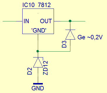

Kann man mit ner normal Diode in Serie zur Z wieder begradigen.

> Nein, es ist falsch, und bleibt falsch, egal wie oft du den Unsinn
> wiederholst.
> Wenn deine 7824 bisher 51V überleben: Glück gehabt, aber im
> Einschaltmoment weit jenseits der Datenblatterlaubnisse.
Falsch ist in dem Fall (7824+ZDiode für 48V Ausgangsspannung) nur einer,
und zwar du. Im Anhang mal ne Skizze dazu und für dich hab ich mal die
Spannungen eingetragen. Wo passt da was nicht? Also kein Wunder, dass
die 7824 in dem Fall überleben.
> nur einer, und zwar du.
Spinner.
Deine Skizze mit "48V Ausgangsspannung" beweist nun immerhin, daß
du Hinweise auf "Einschaltmoment" überhaupt nicht verstanden hast.
A.K. Hinweis "Kommt drauf an wie er einschaltet" zeigt, daß A.K.
es verstanden hat, die Hinweise also zumindest zu verstehen waren,
hilft aber bei Kurzschluss am Ausgang natürlich auch nicht.

von Manfred von A. (dipol)
> ...hilft aber bei Kurzschluss am Ausgang natürlich auch nicht.
Bei Kurzschluss hilft hier eine Germaniumdiode, siehe Zeichnung.
Allerdings wirkt sich jetzt eine mögliche Überspannung am Eingang
zerstörend aus. Will man eine solche Überspannung kontrollieren, so
schaltet man einen Serientransistor in Reihe zum Eingangspfad.
Das sind aber alles Apps aus den 70-igern, solche Kniffe haben wir heute
nicht mehr nötig ;-) Zur Diskussion reicht es aber allemal.

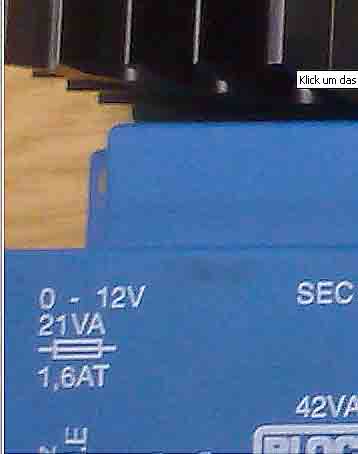

Also
Vorhanden ist ein Printtrofo mit 2x12.
Dieser versorgt eine Schaltung mit mehreren Logischen NAND  NOR usw.
sowie einigen Timerbausteinen, 7 Relasistufen (24VDC).
Aus diesen Trafo wir eine 12V und 24V Spannung erzeugt.
Und bei den 24V war halt der 78xx und die Z-Diode drinn.
Das ist eine Platine zur Steuerung und Aufbereitung von Reinstwasse.

von Mario K. (Gast)
Bild vom Guten Stück
von Michael_ (Gast)
Den Teilen nach ist es von 1985. Vielleicht erkennst du an den
Herstellerdaten, ob es sich um eine Notreparatur handelt.

Sicher nicht. Der Trafo hat im unbelasteten Fall sicher nicht 2*12V
sonder eine um 20-30% erhöhte Ausgangsspannung. die 12V sind nur bei
Nennstrom. Damit hat man hinterm Gleichrichter deutlich mehr als 40V
wenn das Netz am oberen Toleranzlevel dümpelt.
Du schreibst mal wieder Quatsch.
Erstens hat der Trafo mit 11 % deutlich weniger als die von Dir
angegebene Überspannung im LEERLAUF (ich habe das Originalteil hier,
somit kann ich es messen)
Zweitens gibt es hier keine unbelasteten Fall - der Rest der Schaltung
ist ohne Steckverbinder am Netzteil.
Drittens: Ggfs mal die Beschriftung des 2200uF Elko ansehen und was
denken, bevor Du schreibst.
ich schrieb "...um 20-30 % erhöhte...", das war geschätzt (hätte man am
"-" Zeichen erkennen können wenn man gewollt hätte) und der Hersteller
gibt selbst nicht 11% sondern 16% an. Also soo weit war ich nicht weg.
Was denkst du, was zieht die Elektronik darauf? Der Trafo hat 1.6A
Nennstrom. Wenn die Elektronik nen halbes Amperê zieht ists viel und
dabei wird man immer noch ca. 10% über der Nennspannung liegen. Ich hab
zwar keinen FL42/12 hier liegen aber einen FL10/18 und der hat immerhin
noch rd 18% (von 32% im Leerlauf) Überspannung wenn ich 100mA anfodere
und 278mA könnte er lt Aufdruck.
Und wer sagt dir, dass der Kondensator richtig dimensioniert ist? So ein
Elko verträgt schonmal eher eine Überspannung als ein 78er.
Es schaut jedenfalls so aus als ob der 78er hart an der Grenze betrieben
wird und wenn das Netz mal für längere Zeit am Maximum klebt
verabschiedet sich der 7824. Oder welche Erklärung hast du dafür, dass
sich der 7824 wohl schonmal verabschiedet hat?

von Michael_ (Gast)
Nochmal zum Alter. Man sieht doch, das der Tisch durch das Loch des
Trafos durchscheint. Es sieht gelb gemasert aus, und nicht grün wie die
Leiterplatte.
Der LM340T12 hat auch das Datum 8906.
