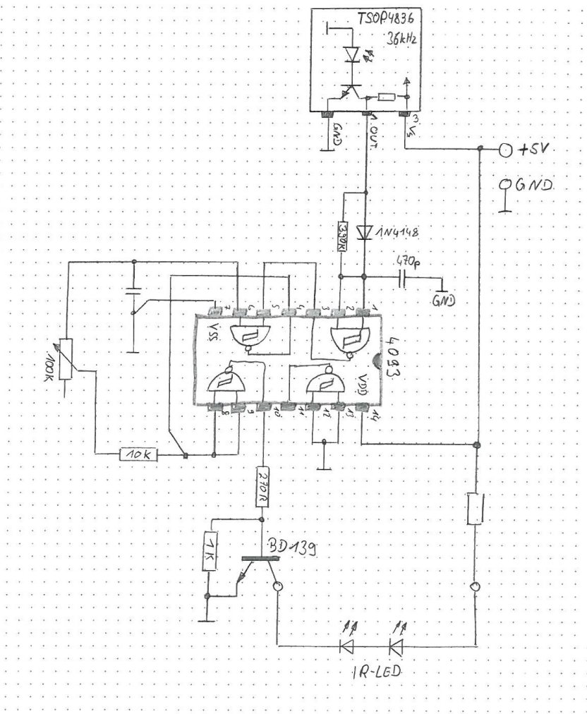

Also will ich mir Abhilfe verschaffen und unter der Decke eine
IR-Verlängerung basteln.
Soll ausehen wie folgt:
Zur Sofaseite hin soll ein IR-Empfänger ausgerichtet werden, nach vorne
zum TV hin IR-Dioden und dazwischen, in einem kleinen Gehäuse die
passende Schaltung.
Habe aus verschiedenen Schaltungen mir eine zusammengebaut und hoffe das
diese funktioniert. Seht ihr da Probleme drin?
Die Spannungsversorgung wollte ich über einen 9V-Block realisieren. Wie
bekomm ich diese 9 V am besten und stromsparensten auf 5 V hinunter?
Mit nem 7805 oder einer Z-Diode oder sonst was?
Als Empfänger wollte ich den TSOP4835 benutzen. Er arbeitet mit 36kHZ,
was die meisten Geräte ja benutzen.
Zu den IR-Dioden: Ich finde welche mit einer Wellenlänge von 880nm und
940nm, welche müßte ich verwenden?
Ist das Poti so richtig angeschlossen? Es soll zusammen mit dem
Kondensator 36Hz modulieren. Was mache ich mit dem freien Beinchen?

Ich denke das könnte problematisch werden mit Deiner Schaltung!
Der TSOP nimmt dir die Modulation raus und Du willst sie dann wieder
reinmodulieren ... aber völlig unabhängig von der Eingangs-Modulation.
Das heißt im ungünstigen Fall überlagern die Signale von Fernbedienung
und Repeater sich so, daß Dein Fernseher gar nix mehr sieht.
Besser wäre das IR Signal wirklich zu wiederholen. Statt dem TSOP ne IR
Empfänger-Diode benutzen. Dann brauchst Du auch nur nen Treiber um die
IR LED mit genügend Strom zu versorgen.

Das Schaltungsprinzip könnte klappen, glaub ich - hat jedoch den großen
Nachteil des großen Stomverbrauchs.
Allein der TSOP braucht in Ruhe bis zu 1,5 mA, das andre IC sicher auch
nochmal was
-> evtl. alle 2 Wochen Batteriewechseln
Der TSOP hatte natürlich den Vorteil, dass nicht jedes IR-Stör-Signal
weitergeleitet wird. Das war wohl dein gerechtfertigtes Ziel. Doch das
lässt dich auch mit nem Bandpass erreichen - so erspart man sich
(De-)Modulation.
Meine Empfehlung wäre ein Aufbau ohne TSOP nach dem Schema:
IR-Photodiode  ->  Bandpass(36kHz)  ->  Verstärkung(Transistor)
Du könntest dann auch auf Stromregelung verzichten und ne 3V-Knopfzelle
(CR2032) benutzen.
7805 und Z-Diode sind für Batteriebetrieb nicht sehr gut.

Probleme wird es wahrscheinlich spaetestens dann geben, wenn der
Empfaenger die Fernbedienung doch mal "sieht" und doppelte Signale
(sowohl direkt von der FB wie auch vom Repeater) empfaengt. Moeglich
auch, dass wegen der Latenzen bei Demodulation und Modulation der TSOPs
nur noch Infrarot-Brei beim Empfaenger ankommt. Kommerzielle Repeater
haben aber mitunter die selben Probleme.
