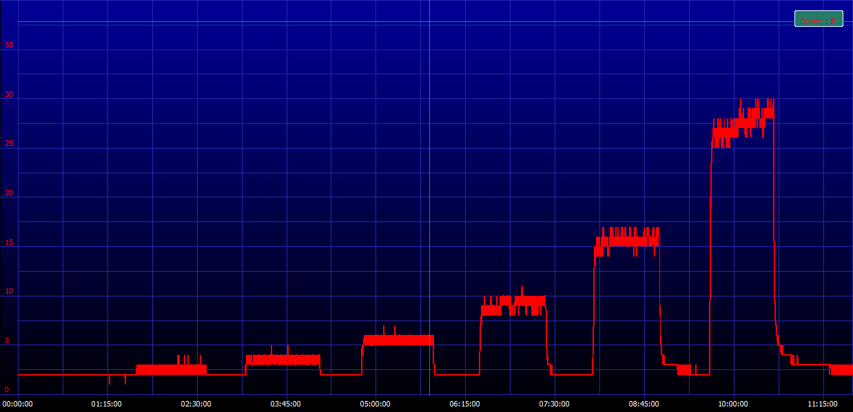

ich habe ein Problem. Ich habe ein Signal aus einer Photodiode
(Spannugsänderung siehe Dateianhang) und muss für den Signal die
zeitkonstante Berechnen im Matlab und weiss leider nicht wie ich
anfangen soll. Kann mir jemand helfen?

Im Prinzip ist das ja ein Rechteck was man da sieht, nur halt nicht so
schön ;-)
Wenn Du die Zeitdauer des "Rechtecks" berechnen willst:
Man kann zum Beispiel einen Schwellenwert festlegen, ab dem das Signal
als "High" gewertet wird, ansonsten "Low". Da es aber Ausreißer gibt,
reicht es nicht jeweils nur einen einzigen Signalwert zu betrachten.
Wenn nun aber fünf oder zehn oder wieviel auch immer Signalwerte
hintereinander die Schwelle überschreiten bzw. unterschreiten, dann hat
ein Wechsel von Low nach High oder umgekehrt stattgefunden. Zwischen
zwei dieser Wechsel kann man jetzt die Zeitdifferenz ausrechnen. Ich
hoffe mal das war was gemeint ist? Wenn es um die Anstiegs- und
Abstiegszeit der Signalflanken geht, da kann man ähnlich vorgehen.
Ansonsten, die Zeitkonstante einer Photodiode an sich berechnet sich
wohl eher aus ihren Materialeigenschaften (Kapazität und Widerstand des
Ersatzschaltbilds), siehe diese beiden PDFs:
http://www.lti.uni-karlsruhe.de/rd_download/opto2_5.pdf
http://www4.tu-ilmenau.de/nt/de/teachings/vorlesungen/drahtlose_nachrichtenuebertragung/folien/dn_neu5.pdf
Gast #1594059
Willst Du jetzt eigentlich die Zeitkonstante (im Sinne von Dauer der
Einschwingvorgänge) bestimmen oder die Dauer des Pulses? Ich hätt jetzt
eher ersteres gedacht - alle anderen hier allerdings letzteres...

erstmal Vielen Dank für Eure Antworten, leider konnte ich mich nicht
früher melden.
@Mark - danke für die links waren sehr lehreich allerdings wie der
Michael vermutet hat geht es um Zeitkonstante (im Sinne von Dauer der
Einschwingvorgänge) - habe es viell nicht gut erklärt.
@ Anon Nymous - danke für Dein Tipp - ich habe die Ausreiser bereits
wegbekommen genau mit median filter (siehe Anhang)
Vielen Dank und warte auf weitere vorschläge
