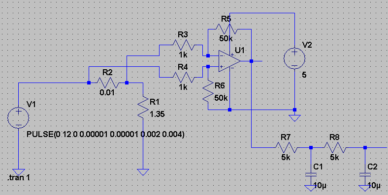

ich möchte den Strombedarf meiner Schaltung incl. Verbraucher messen.
Die derzeitige Schaltung habe ich angehangen.
Gespeist wird die Schaltung über einen 3S Lipo Akku. Die Verbraucher
(Heizelement und Lüfter) hängen direkt am Akku und werden per PWM vom µC
geregelt.
Zur Strommessung möchte ich einen 10mOhm 4-Leiter Messwiderstand
verwenden.

Möglichkeit 1: high side
Hierbei wird der Shunt in die + Leitung der Versorgung gesetzt und die
Spannung davor und dahinter abgegriffen und mittels Differenzverstärker
und Tiefpass aufbereitet.
Das Problem ist der OPV. Versorgen möchte ich den OPV mit den 5V vom
7805. Die Eingangsspannung am Shunt liegt aber bei um die 12V. Geht so
etwas mit einem normalen OVP (TS912)? Oder benötige ich dazu einen
speziellen OPV, Over-the-Top? (LT1636???)

Vom highside Spannungsteiler gegen Masse und schon gehts.
Allerdings musst du immer im PWM Puls Messen und das Puls/Pause
Verhältnis mit einbeziehen.
OP
Dann wird doch aber auch im gleichen Verhältnis die/der
Spannungsdifferenz/Spannungsabfall kleiner und muss damit noch viel mehr
verstärkt werden, was zu einem größeren Messfehler führt.
Ich wollte eigentlich mit Hilfe eines Tiefpasses nach dem OPV direkt den
effektiven Strom messen.
