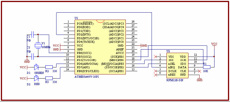

schau dir doch mal die Hardwareverdrahtung von Pollin - oder
von Benedict an... es sind doch nur 3 Strippen (SPI) + Select+
ein Pullup für FSK/Data...
dann sollte alles funzen - der Rest ist Software !...

von Karl-heinz H. (kalliheinzi)
@Sebastian,
um mal wirklich auf einen Nenner zu kommen - prüfe doch mal bitte den
obigen Schaltplan.Wenn dieser bei dir so übereinstimmt kann man
helfen.Allerdings habe ich den Eindruck - das du zwei verschiedene
Controller verwendest.Um ersteinmal eine Kommunikation zustande zu
bekommen, würde ich dir vorschlagen - 2 atmega8 zu benutzen und diese
so zu verschalten - wie es oben gezeigt ist.Wenn dieses dann funzt, kann
man immer noch auf andere mc's portieren.
Der Kostenaufwand ist hier auch sehr gering.Wenn wir nicht über gleiche
Vorraussetzungen sprechen, wird jede Hilfe ins Nirwana laufen.
Auch einen Prozessor in einer Warteschleife laufen zu lassen um
Daten zu empfangen - ist nicht optimal, da er ja sonst nichts
mehr macht...obwohl er könnte.
lg
kalli
