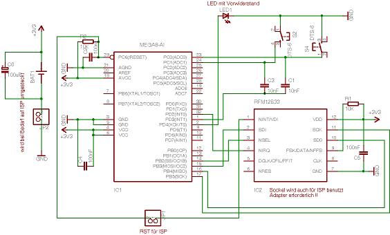

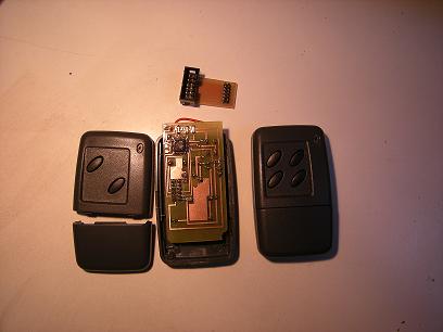

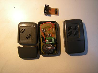

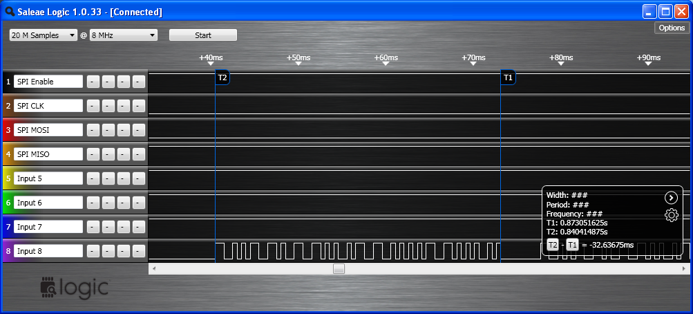

Hallo Leute,
nun mal etwas Beschreibung zu den obigen Bildern...
Die Steuerung ist für ein Garagentor ausgelegt.
Wie man erkennen kann ist die Antenne nur passend
im Gehäuse verlegt - eine andere Lösung habe ich hier
z.Z. noch nicht parat - leider ! Ich erreiche so eine
Reichweite von ca. 40m im freien Feld - mehr nicht !
Jetzt kommt noch der Stahlkäfig dazu :-)...
Wenn man im Auto sitzt und sendet - funzt es erst
ab ca. 10m vor dem Garagentor ! Der Empfänger sitzt
im Dach der Garage.Passende Antennen sind hier also
das wichtigste Kriterium.
Das Problem ist noch nicht gelöst - aber vielleicht
kann der Eine oder Andere helfen oder hat bessere Ideen.
Schön wäre eine PCB-Antenne.Die Berechnungen dafür
übersteigen aber meine Kenntnisse.
Hardware...
verbaut ist ein : atmega8L8 - TQFP-32
                : RFM12-868Mhz - DIP--3,3Volt
                : wenige SMD's (C+R)
also Standard SPI + 2 oder 4 Tasteneingänge
Software...
der Atmega8 läuft im Power Down Mode also im
niedrigsten Stromverbrauch und schaltet den RFM12
vorher im Standby-Mode(0,3 µA)...
zusammen messe ich einen Stromverbrauch von ca. 0,48µA...
dieses ist aber auch Exemplarabhängig...ich habe hier
Werte je nach Exemplar - bis 1,5µA gemessen - wobei
ich meinem Messgerät in diesen Bereichen auch nicht traue -
aber eine andere Möglichkeit zu messen habe ich leider nicht.
Ablauf :
der mc und rfm befinden sich ständig im absoluten "low Power Mode"...
durch einen Tastendruck -welcher auch INT1 auslöst - werden
beide Komponenten aufgeweckt...für ca. 500ms...
dann werden die Datenpakete verschickt...
danach geht alles wieder schlafen...
Betrieben wird das Ganze z.Z. mit einer CR2032
also 3Volt LI - 210mA/h ...
seid ca. 2 1/2 Monaten...
mehr Erfahrungswerte habe ich leider noch nicht.
Die RFM12 Routinen sind hauptsächlich von Pollin
abgeleitet und ein wenig modifiziert...
die Tastenauswertung beruht auf das geniale Beispiel
von Peter Dannegers...Tastenentprellung...
lg
kalli
Hallo Leute,
anbei mal was zur Hardware...
ich habe eigentlich erwartet, dass ich jetzt wegen eher suboptimaler
Hardware niedergemacht werde.Der Atmega8 ist eher für so ein Projekt
ein schlechter MC da er nur eine Spannung bis min/max 2,7 Volt zulässt
und arbeitet.Hier sollte man besser 1,8Volt-Typen auswählen welche auch
weniger Strom verbrauchen.
Das Antennenproblem ist aber immer noch nicht gelöst.
Ein Bekannter hat eine Lambda/8 PCB-Antenne probiert - diese hat aber
weniger
Reichweite als der blöde Monopol.
Schön wäre es, wenn die Antennenfachleute unter Euch mal was dazu sagen
könnten.
lg
kalli

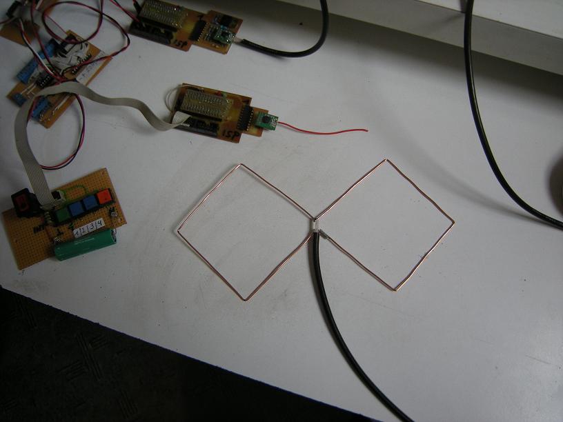

Abdul K. schrieb:
> Vielleicht ist die gegnerische Antenne einfach schlecht positioniert?
möglich - hier habe ich mir heute mal die DoppelQuad aus dem CNET
nachgebaut.Siehe Bild.Diese Antenne ist eigentlich für DVBT gedacht-
man kann die Längen aber dort für 433 oder 868Mhz berechnen.
Bloss - die löten einfach ein 75 ohm Kabel an und fertig - ich habe
ein 50 ohm Kabel angelötet :-) - dass so die Anpassung stimmt - wage
ich zu bezweifeln - oder ???
Aber Versuch macht kluch :-)...
Wer interesse an sowas hat - hier mal der Link :
http://www.cnet.de/praxis/wochenend/41503233/page/2/dvb_t_antennen+im+eigenbau+bester+empfang+dank+reflektor.htm
Ich hoffe, dass es einigermassen rübergekommen ist - wo ich hänge...
Leider fehlen mir hier die Grundkenntnisse.
Und 100 Platinen fertigen möchte ich auch nicht :-)
Wäre schön, wenn du mich in die richtige Richtung schubsen könntest.
lg
kalli

Ja. Diese stationäre Antenne solltest du genauer betrachten und Größe
spielt hier ja ne untergeordnete Rolle.
Der Unterschied macht nicht viel aus. Geht!
Das Thema ist nicht an einem Abend vollständig durchgearbeitet!
Nimm ne 12V Tisch-Halogenlampe oder sonstwo Teleskopstäbe her und schon
ist die Antenne variabel. Kriege raus, wie du die Feldstärke am
Empfänger messen kannst. Mit RFMxx Modulen geht das. Geh aus dem Nahfeld
raus und mach Reichweitentests. Nach kurzer Zeit hast du alles im Griff.
Viel Spaß

ich hoffe, dass ich bald Ergebnisse liefern kann - die ganze Sache ist
aber
nicht so trivial.Die "DoppelQuad" nachzubauen - kann ich auch auf
jedenfall
bestätigen - ich habe dadurch bessere Reichweiten aus dem Auto heraus
erzielt - ist aber auch eine Ausrichtungsangelegenheit.Mit µV und dB
hier
aufzuwarten, fehlen mir leider die passenden Messgeräte.
Von einem Freund habe ich mir mal ein Antennenmessgerät ausgeliehen um
die
Sendeleistung mal zu messen.Leider bin ich nur in die unmittelbare Nähe
des Trägers (868,3Mhz) gelangt - eher auf eine darunter liegende
Welle...
( ich war hier schon ausserhalb der Mess-Scala )...
aber Benedikts Erfahrungen mit dem Fernsehtuner - kann ich auch
bestätigen.
Hier kann ich auch nur sagen - lest Benedikts Thread 3 bis 5 mal...
auch wenn man sich einen Kilometerzähler ( :-) ) ans Bein binden muss.
Entsprechende Messvorrichtungen wie es "Abdul und Benedikt" vorschlagen-
muss
man sich schaffen- sonst kommt man nicht weiter.
Schade - dass der Threaderzeuger hier sich nicht mehr meldet.
Anbei mal ein Bildchen wie die Profis ihre Antennen konstruieren.
( ist aus einem 868MHz-Funkempfänger für Heizkörperventile ).
also sind wir garnicht so schlecht :-)

Mittlerweile haben sich schon mehr als 100 Leute obigen Schaltplan
gezogen - komisch - lohnt eigentlich nicht - aber noch niemand hat
gefragt
was die Kondensatoren C1+C3 machen.Ist das Jedem klar ???
Man muss sich hier den eigentlichen Schaltplan vor Augen führen- denn
die
"Internen Pullups" fehlen hier - ohne die würde es nicht funktionieren.
Also der grobe Ablauf :
die Kondensatoren sind in ihrer Ladung ständig ausgeglichen - drückt man
einen Taster - wird der Kondensator gepolt und erzeugt einen negativen
Impuls an INT1.Dieser Impuls ist recht kurz - aber lang genug um den MC
aufzuwecken.Also ein künstlich erzeugter PINCHANGE-INT- da der Atmega8
sowas nicht hat.Man kann hier auch Dioden benutzen - muss aber darauf
achten,
dass diese den Pin auf "LOW" halten, solange die Taste gedrückt ist was
bei
dem Kondensator nicht der Fall ist.

Ich habe übrigens unterdessen ein handelsüblicher Handsender gefunden:
http://www.eldat.de/de/produkte/easywave/sender/83-minihandsender-rt20.html
Laut Beschreibung sendet dieser FSK codiert. Ein Mitarbeiter der Firma
hat allerdings von ASK gesprochen ?!

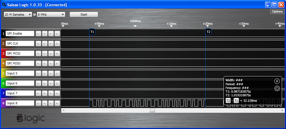

Habe mir das Protokoll zwischen Sener uC und Transmitter aufgezeichnet.
Kann mit jemand sagen, wie ich diese Daten mit dem RFM12B empfangen
kann?
(Der LA stammt übrigens von: www.saleae.com kann ich sehr empfehlen)
FIFO benutzen, oder Daten ohne FIFO am Data Pin abnehmen?
Manchester codiert, Synch Byte...
Auf dem Sender sind 4 Tasten vorhanden. Zum Anlernen muss nur eine(!)
Taste gedrückt werden. Wie kann sich der Empfänger die 3 anderen Codes
errechnen?

Wäre also toll, wenn mir jemand weiterhelfen könnte, das Protokoll zu
"entziffern". Die langen Impulse sind übrigens exakt 1ms breit, die
kurzen 500us. (Jeweils von high zu high Flanke)
Ist scheinbar doch FSK moduliert. Da müsste ich die Daten doch auch aus
dem FIFO lesen können, wenn ich die Synchronisation abschalte.
Wie sieht es aus mit der Bitrate? Muss die auf einen bestimmten Wert
eingestellt werden?

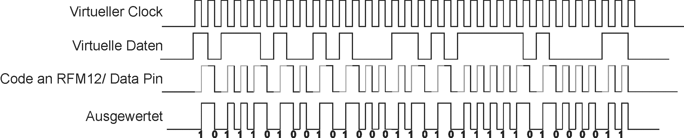

Deine Diagramme sind unübersichtlich. Kein Mensch macht sich hier die
Arbeit und kippt die in ein Grafikprogramm, um dann per Hand die
Bitlängen auszuzählen!
Wenn sich die Folgen unterscheiden und irgendwie regelmäßig sind, dann
bist du doch am Ziel!
Klar mußt du im RFM12 praktisch alle Parameter zumindest einstellen. Wie
kamst du zu den Bitfolgen? Direkt aus dem Sender abgenommen? Klingt
jetzt so, als hättest du das RFM12 nicht als Empfänger benutzt.

Tut mir leid, dass die Diagramme nicht sehr aussagekräftig sind.
Habe keine Ahnung, ob die Daten Manchester- Codiert sind oder was auch
immer.
Desshalb ist es für mich auch schwierig die exakte Bitzahl festzulegen.
Könnte auch sein, dass die Daten vor dem Senden noch invertiert werden.
Habe gehofft, dass ein Crack den Code vielleicht gerade erkennt und mir
weiterhelfen kann.
Die 4 Codes unterscheiden sich übrigens nach ca. 2/3 der Länge.

Sieht mir nach Manchester aus. Ne FFT der Bitsequenz zeigt dir das
schnell. 'Manchester' gibt es aber in zig Varianten! u.a. FM0, FM1,
biphase usw. genannt. Letztendlich ist Manchester nichts anderes als
FM/FSK im Basisband. Also nur eine Zwischenfrequenz mehr!
Was auffällt ist, daß es keine Sync-Phase gibt. Normalerweise wird dort
das Mittenpotential des Demodulators und oft auch die Bitfrequenz
'eingepegelt' - also Referenzwerte generiert.
Auf der Luftschnittstelle könnte dein Signal sowohl FSK als auch OOK
sein.
Poste gute Bilder der Senderplatine. Mal sehen was man raten kann.

schaut mal hier :
http://www.martin-lauff.de/?page=Fernbedienung#Downloads
das ist das gleiche Gehäuse - wie ich es benutze...nur besser
fotographiert...ist das so unprofessionell ???
