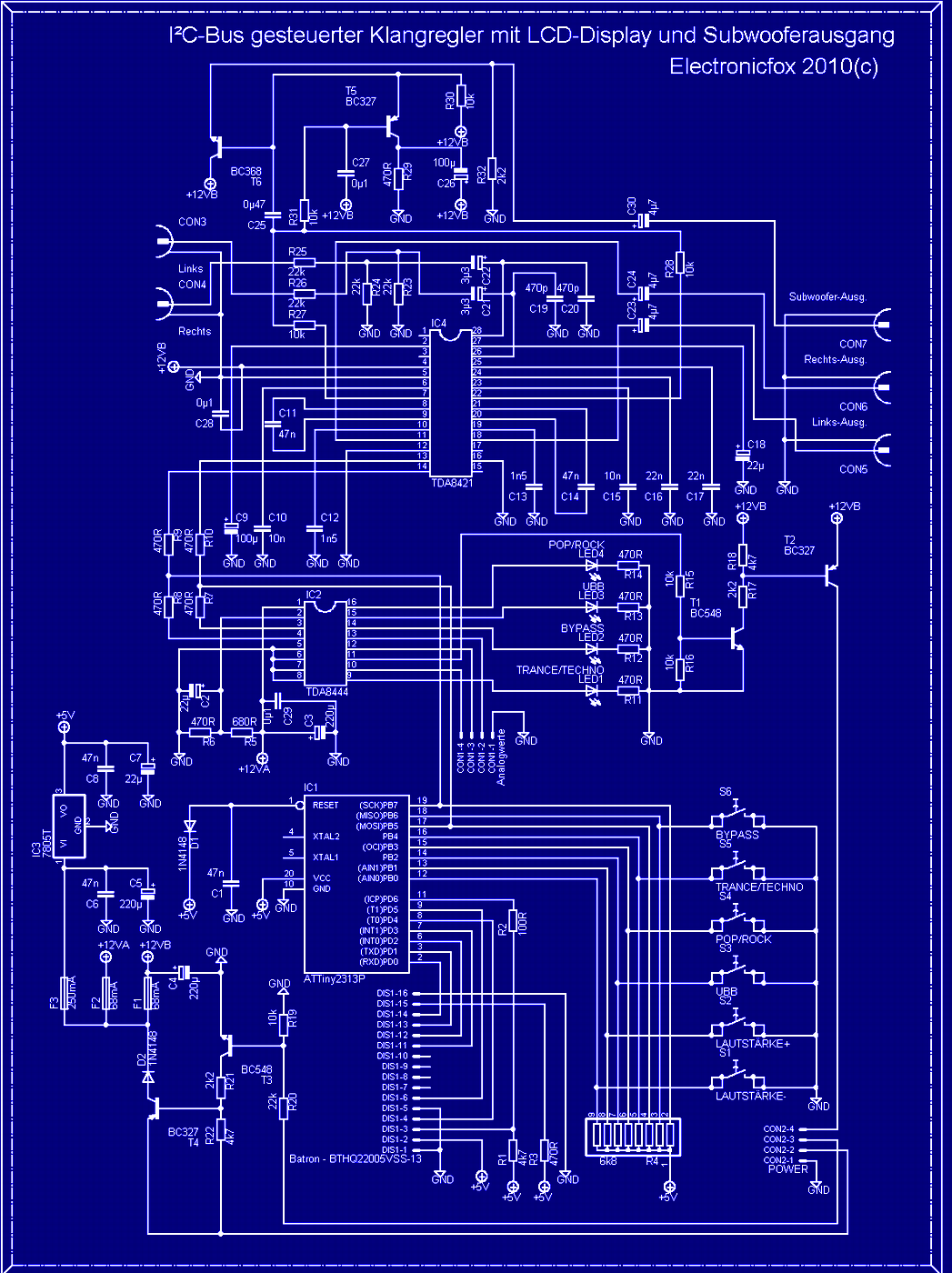

Hallo!
Im vorhinein, dies ist ein Umschulungsprojekt welches ich fertig stellen
wollte, allerdings ist da der Wurm drin. Die sache äußert sich dadurch,
dass feste werte sauber übertragen werden, aber VOL, BASS, TREBLE und
Daten aus dem internen EEPROM des AVRs nicht ankommen. Pull-Ups sind
1k-Widerstände, interner Takt des µC 4MHz, der Bus ist schon gedrosselt,
da ich zuerst dachte, der wäre zu schnell und verursacht das Problem,

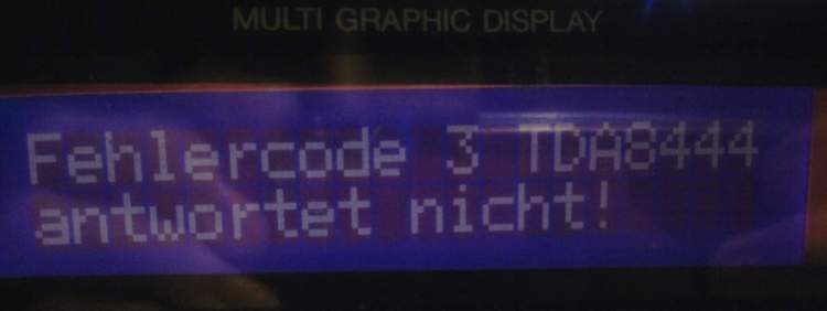

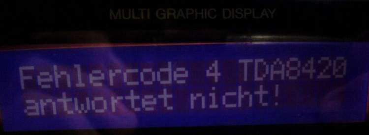

was alerdings nicht der Fall war. Fehlercodes gibt es auch keine, hab
extra dafür ein Script geschrieben, das am Display anzeigt ob der Bus
blockiert ist oder der jeweilige IC am Bus nicht antwortet.
Das heißt der Bus ist frei und die ICs geben Antwort.
Da ich DAC0 vom TDA8444 als 0 / +5V PIN nutze, sah ich, das der Kanal
gesteuert wird, nur die anderen nicht. Der Display macht eigentlich
genau das was ich will. Wahrscheinlich habe ich einen Topfen im Script
eingebaut, finde allerdings den Fehler nicht. Der Bus ist aber am
arbeiten und weil ich noch in der Testphase bin ist alles am Steckbrett
drauf und keine Leitung länger als 5cm.
Im Anhang ist die Assemblerfile, nicht das Beste, aber ich hab versucht
es Übersichtlich zu gestalten.
Ich hoffe da kann mir einer weiter helfen.

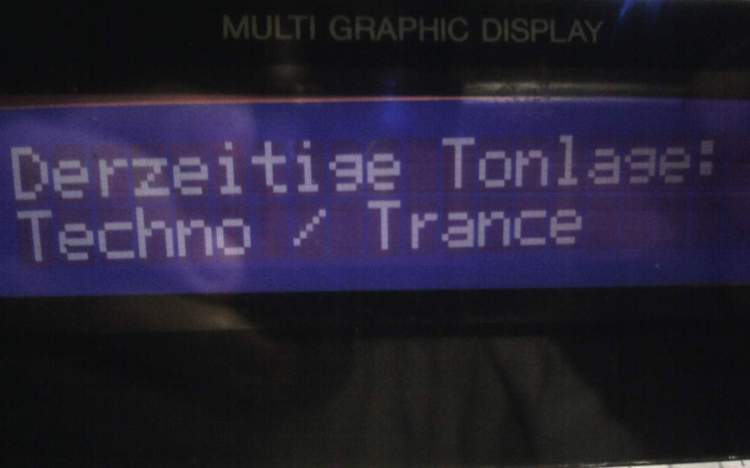

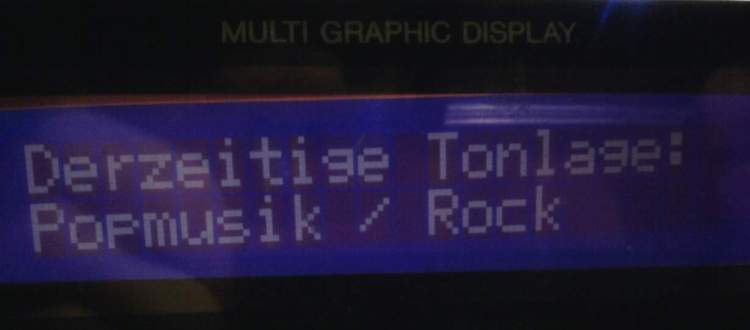

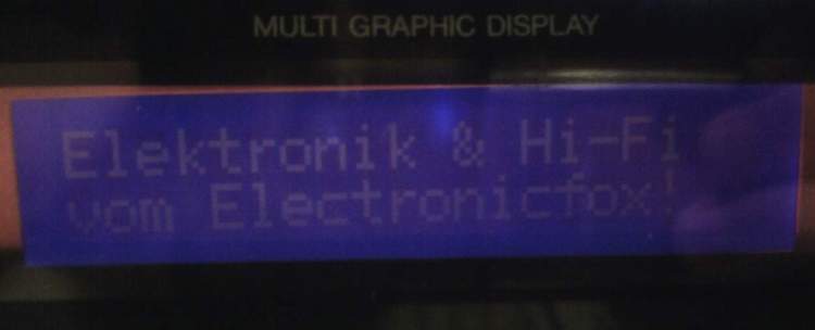

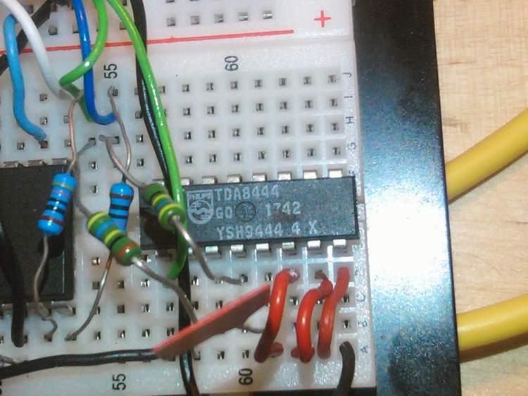

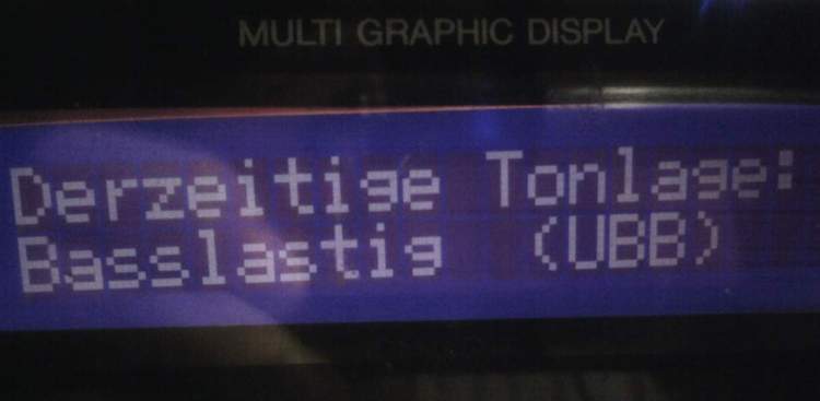

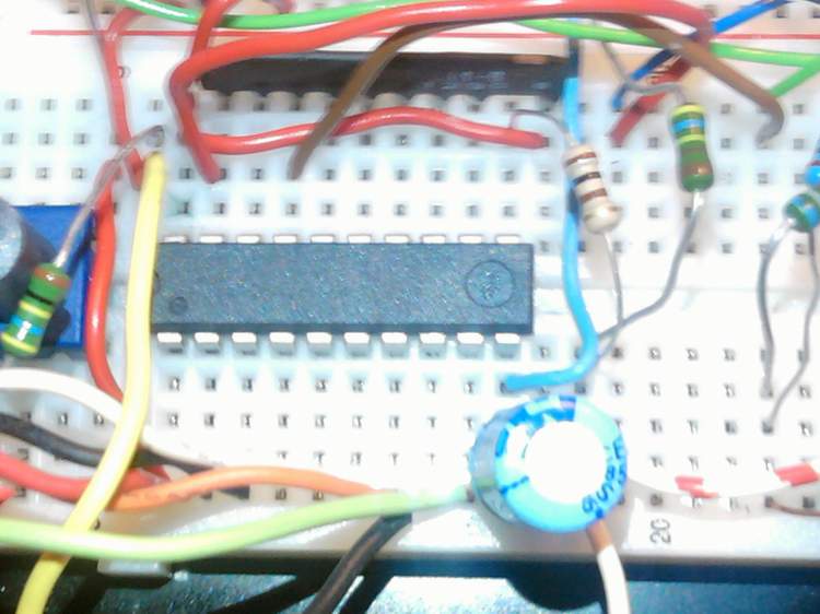

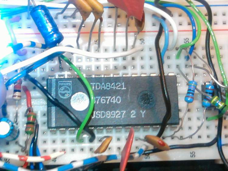

Hier noch einige Pics vom fliegenden Aufbau. So schaut das Teil aus wenn
es funktioniert ;-)
Der Display ist von Batron, die Kontrastplatte davor von einem
ausgedienten VCR. Die TDAs sind aus alten TV-Geräten.

Auf die Frage warum der TDA8444 dran hängt, der TDA8444 dient als
Analogausgabe von Bässe, Höhen, Lautstärke, festen Remoteausgang und
LED-Treiber für die Klangfarbenanzeige.
Das Teil kommt, wenns mal auf der Platine ist, in ein Auto zwischen
Autoradio-Lineout und Breitbandendstufe und Subwooferendstufe.
Freigegeben werden die Endstufen erst dann, wenn alles initialisiert ist
und das Plppen ist auch dann weg. Vorne am Amaturenbrett sitz dann der
Display und das Bedienteil. Hinten bei den Endstufen findet man später
die Klangfarbenstatus-LEDs und TDA8444. Falls 3m zulang für den I²C-Bus
sein sollten, plane ich jetzt schon mal einen Pegelwandler an ;-).
