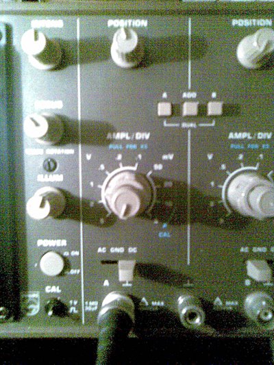

Ich habe beim Kanal eingestellt:
Ampl(itude?) 1V
Schalter auf DC

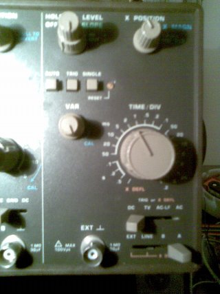

Bei der Frequenz hab ich gewählt:
2 ms
Ich vermute, dass ein Strahlendurchlauf 2ms dauert. Die Spannung der
Wandwarze "flackert" also im 500hz Takt. Richtig soweit?
Ist das ein Zufall, oder "stabilisiert" das Oszi irgendwie die Anzeige?
Bei 555hz würde ich ja keine vernünftige Anzeige mehr kriegen, oder?

ne, die Angaben sind pro DIV, also Einheit auf dem Bildschirm.
Eine Einheit auf dem Bildschirm ist jeweils der Abstand zwischen zwei
Linien.
Stellst du also 2ms/DIV ein, ist der Bildschirm also 20ms "breit".
Bei der Spannung ist es genauso: 1V heißt: ein Kästchen entspricht 1V,
du kannst in deiner Einstellung also eine Spannungsdifferenz von 8V
betrachten.

Jepp, nennt sich Trigger.
Bei Autotrigger versucht das Scope selber ein stehendes Bild
hinzubekommen (klappt häufig auch)
Wenn Du den Pegel, bei dem der Strahl losrennen soll, selber einstellen
möchtest, gibt es auch dafür einen Regler 'Triggerlevel' oder ähnlich.
Doch :-)
Sonst könnte man so ein Gerät ja nicht gebrauchen.

speziell wenn du Gleichspannung messen willst, ist es hilfreich zuerst
statt DC auf GND zu stellen und den Strahl mit (Y-)Position an der
untersten Linie ausrichten (evtl. auch Mittellinie). Dann erst auf DC
umschalten. Nun kannst du die Spannung "abzählen". U = n_SKT * U/DIV.
Wenn dich nur die Restwelligkeit interessiert, kannst du auf AC stellen
und die Y-Einstellung auf einen kleineren Wert stellen.

Allerdings verhält sich die Anzeige anders als erwartet, wenn ich auf 1V
Ampl/Div drehe, springt die "Spannungslinie" nur etwas mehr als ein
Kästchen nach oben (Vbat um 4.2V).

Hi!
Im Bild50-klein.jpg ist der V/Div Steller zusehen. Der hat obendrauf
noch einen 2. Steller. Stelle den mal bitte nach rechts auf Anschlag.
Das ist die call(ibrierte) Stellung, dann ist 1V/Div auch 1V/Div auf dem
Bildschirm. Wenn du noch mehr davon hast, bitte auch in die Call
Stellung bringen.
