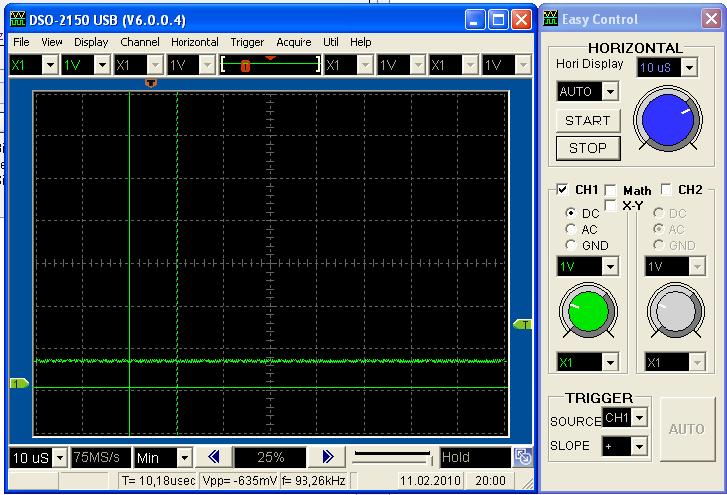

Hallo Zusammen
Ich benutze ein Atmega8 mit externem Quartz.
Ich Programmiere schon eine Ganze weile an der Sache rum und mir ist nun
Aufgefallen Das Das Program an Mancher Stelle einfach Stehen zu bleiben
scheint da sich an eine CS Leitung auf low bleibt und das SCK Signal
auch Weg ist. ALLERDINGS NICHT IMMER der Fehler das der AVR
einzuschalfen scheint ist vollkommen Sporadisch und läst sich kaum
Provozieren. Durch mein OZI habe ich nachgewissen das Der AVR wenn der
Fehler auftrit stehen geblieben sein muss !!! Ich habe mal das Ozi an
das Qaurtz gehalten und das gemessen was im Anhang zu sehen ist. Laut
dem Bild Leite ich mal ab das Das Quartz NICHT schwingt. Allerdings habe
ich das Selbe Messergebnis wenn Der AVR läuft !!! das kann doch irgent
wie nicht sein oder ???
Nun zu den Details:
- Schaltung wie im DatenBlatt
- 11,0592 MHz Quartz
- 2x 22pF Condesatoren Parallel wie im Datenblatt
Fuses:
Ext. Crystal/Resonator Medium Freq.; Start-up time: 16K CK + 64 ms
Selbst wenn ich den auf HIGH Freq. umschalte habe ich das Selbe ergebnis
Das dumme ist das ich nicht weis wie groß die Kondensatoren sein müssen
da mir nur die Frequenz bekannt ist mit der das Qaurtz schwingen soll.
Achso noch zum schluss wenn der AVR eingeschalfen ist und ich mit der
OSZI Messpitze einen Pin vom Quartz berühre läuft er kurz weiter und
bleibt wieder stehen :(
Vielen Dank schon mal im Vorraus

#1594153
wichtig ist, dass du am richtigen Pin misst!
wenn du den Oszi auf den Eigang des UC-Oszillators hällst, hört er
sofort mit schwingen auf!
Irgend wo sollte im Datenblatt die Ersatzschaltung zu sehen sein (ein
Logikinverter). Am Ausgang davon kannst du messen, aber du brauchst
einen 10:1 Tastkopf (glaube ich)
Alternativ: Wenn ein UC-Pin für eine externe Frequenzeinspeisung ist,
ist das der Eingang, der andere Pin ist der Ausgang (an dem man messen
kann).
Die Kondensatoren dürften in etwa OK sein. Datenblatt des UC?
Schreib doch ein Testprogramm das nur einen Portpin toggelt, dann kannst
du am Ausgangs-Port-Pin messen.

>  Laut dem Bild Leite ich mal ab das Das Quartz NICHT schwingt.
Nee, der könnte auch mit niedriger Amplitude schwingen, das kann man aus
dem Bild nicht klar erkennen. Das klappt aber bei der Frequenz ohne
CKOPT nicht zuverlässig.

OP #1594297
Blumenkohl schrieb:
> holger schrieb:
>>>> Schalte den SS Pin auf Ausgang.
>>>SS benutze ich garnicht da er ja nach jeder Botschaft auf High geht und
>>>das will ich aber nicht da alle botschaften länger als 1 Byte sind.
>> Hä? Nö, der geht nicht von alleine auf High.
>> Schalte den Pin auf Ausgang.
> Ich möchte die Aussage noch einmal unterstreichen! Wenn der SS-Pin als
> Eingang ein LOW-Signal sieht, schaltet der ATMega vom SPI-Master-Modus
> direkt in den SPI-Slave-Modus um! Sollte im Datenblatt unter den
> SPI-Modi auch so vermerkt sein ;)
> Sobald Du den SS-Pin als Ausgang setzt, ist dieses Verhalten
> abgeschaltet.
DANKE DANKE DANKE das scheint des rätzels lösung zu sein und ist auch
plausiebel zum Fehlverhalten im Programm !!!
Hab das Tei jetzt schon über 30min am laufen un der Fehler ist nicht
wieder aufgetretten !!! Der SS pin war unbeschaltet und auf AUSGANG und
somit ist sehr sehr wahrescheinlich warum er aufhöhrt über SPI zu senden
und dann bleibt er ein einer programierten Busy schleife hängen auf SPIF
wartet und es iom SLAVE nie kommen wird. Danke noch mal für diesen TIP
