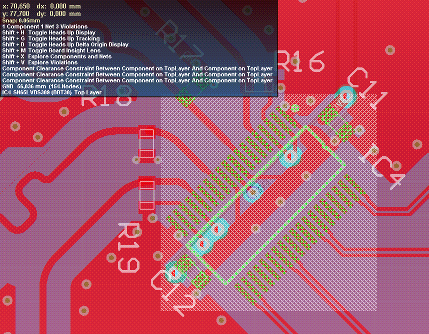

ich habe folgendes Problem: wenn ich ein Bauteil im 45° Winkel
platziere, so kann ich keine weiteren Bauteile in direkter Nähe zu
diesem platzieren, da ein "Schatten" um das 45° gedrehte Bauteil
erscheint, in dem sich kein weiteres Bauteil befinden darf - selbst wenn
ich den Abstand in den Design Rules auf 0.001mm stelle, hilft das nichts
(eigentlich klar ... ). Dann schlägt direkt der DRC an. Zur
verdeutlichung habe ich mal ein Bild angehangen.
Weiß jemand, wie ich dieses Problem umgehen kann? (Ich hoffe, man kann
meine Erklärung verstehen ...)
Vielen Dank,
Mikaelis
P.S.: es handelt sich um die Altium Summer09 Edition.
Hi
Entweder du schaltest in den Rules 'Component Clearance' komplett (meine
Standardeinstellung) oder nur für die betreffenden Bauteile aus.
MfG Spess
Der Fehler liegt entweder in der Library oder in den Einstellungen für
den online DRC.
Es gibt eine Einstellung, das der DRC nur die Außenkonturen eines
Bauteils nutzt oder die realen, idealerweise legt man für jedes Bauteil
einen Component Body an.
Ich habe es gerade mit 2 Widerständen bei mir probiert und kann den
einen ohne Probleme in den Bereich des anderen legen.
ich weiß nur nicht mehr, wo die einstellungen waren, um das umzustellen,
wie der DRC ausgeführt wird.

Ne ich meinte die Einstellung, von der Mike S. spricht, nicht die
Component clearance
Hi
Ich habe zwar keinen Altium Designer (nur Protel99 und DXP) hier, aber
die Einstellung ist der Check Mode im Component Clearance. Bei 'Full
Check' werden nur die tatsächlichen BE-Maße berücksichtigt. Unter DXP
sieht das so (Anhang) aus.
MfG Spess

Hallo. Leider kann man da nur die übliche Mindestentfernung vorgeben,
nicht aber auswählen, welcher Bereich von anderen Bauteilen belegt
werden darf.

Besorg dir ein passendes 3D-Modell und bau das in das Bauteil ein. Der
AD verwendet vorrangig die 3D-Modelle für die Clearance-Berechnung. Ist
keines vorhanden, wird ein unlaufendes Rechteck verwendet. Evtl. geht
auch ein simpler 3D-Body anstatt eines Modells. Wichtig ist, dass es zum
Bauteil gehört...
Ralf
