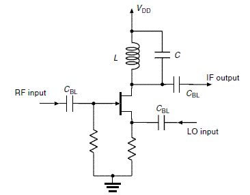

Ich habe im Buch "An Introduction to Radio Frequency Engineering" die
Mixer-Schaltung gefunden, welche im Anhang abgebildet ist. Mit dem JFET
gefällt mir das gut, möchte ich gerne so nachbauen. Wie man einen
"normalen" Verstärker mit einem JFET baut, ist mir klar, aber wie muss
man das ganze dimensionieren, wenn am Sourcewiderstand noch der LO
angeschlossen wird?

> Weiter:
> angeschlossen wird?
Mach den Emitterwiderstand zum Experimentieren einstellbar und suche den
besten Arbeitspunkt. Der muß zum Mischen im nichtlinearen Teil der
Kennlinie liegen.

Aber wie weiter. Das eine Ende der Wicklung auf Masse, das andere
(natürlich über Koppel-C) an den JFET? Und diesen in Gateschaltung
betreiben?
Der Oszillator steht jetzt und funktioniert (wen's interessiert: ein
Coplitts Oszillator). Mit meinem Oszi, welches mittels FFT auch das
Spektrum eines Signals anzeigen kann, konnte ich feststellen, dass auch
der Klirrfaktor meines Oszillators zufrieden stellend ist.
Nun bereitet mir also wirklich nur noch der Mischer und der
Antennenverstärker Kopfzerbrechen.
Das ZF-Filter kann man wohl als Parallelschwingkreis ausführen, oder?
Oder muss es zwingend ein Keramikfilter sein? In den alten Schaltplänen
findet man oft diese Parallelschwingkreise. Spule mit einstellbarem Kern
und ein kleiner Festkondensator.
#1596464
Alfred schrieb:
> Was mir aber immer noch nicht klar ist, wie der Antennenverstärker
> gemacht werden muss. Ich nehme mal an, ich kann eine Ferritantenne
> bauen. Also Ferritstab mit einigen Windungen Kupferdraht drauf. Oder?
> betreiben?
Hmmm, Du hast schonmal einen Empfänger gesehen, der UKW mit
Ferritantenne empfängt?
Ich noch nicht...
Fein. Sicherlich für das Erreichen von High-End-Parametern nützlich, ich
war damals froh, daß der überhaupt im richtigen Abstimmbereich
geschwungen hat. Mehr als einen Vielfachmesser hatte ich nicht, ein Oszi
war ziemlich teuer und mit den 5MHz Bandbreite auch nicht si nützlich
dafür. ;-)
Schaltpläne liegen zu Massen im Netz, auch die von alten diskreten
Transistor- und Röhrenempfängern. Schauen, wie es andere (auch die
Industrie) gelöst haben, verstehen und übernehmen, was nützlich ist.
Ja. Die Bandbreiten und Durchlaßkurven eines Einzelkreises und die Kurve
von mehreren hintereinanderliegenden Einzelkreisen sind nur leider für
FM fast ungeeignet.
Bandfilter, unterkritische, kritische, überkritische Kopplung als
Stichworte. Kann man berechnen, ausmessen oder fertige Dimensionierungen
von anderen erstmal übernehmen, wenn man nicht ewig experimentieren oder
studieren will.
Gruß aus Berlin
Michael
Gast #1596553
ja mit der Ferritantenne hatte ich da was durcheinander gebracht. Sorry.
Die habe ich woanders gesehen. Natürlich hat man für UKW keine solche!
War das mit den Highend-Parametern ironisch gemeint? ;-)
Der Oszi lässt sich problemlos von 88 bis 120 MHz einstellen mittels
eines kleinen Trimmkondensators. Die Amplitude ist ziemlich gross,
nämlich 4 Vpp. Über den ganzen Frequenzbereich ändert sie sich leider
etwas, nämlich um ca. 300 mV. Aber ich glaube, auch das lässt sich in
den Griff kriegen.
Wenn ich dann eine ZF von 10.7 MHz will, so muss der Oszi von 98.7 bis
118.7 MHz einstellbar sein, was ja nun der Fall ist.
Das ZF-Filter muss ich wirklich woanders abgucken, mal gurgeln dazu.
