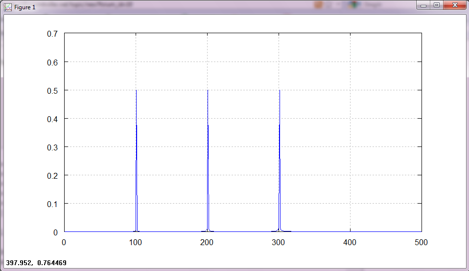

octave> t=0:0.0001:1;
octave> x=sin(2*pi*100*t)+sin(2*pi*200*t)+sin(2*pi*300*t);
octave> plot(0.0001*abs(fft(x))(1:500))
octave> grid
octave>
erstmal gilt: sin(2*pi*fo*t)   o-o   -j/2(d(f-fo)-d(f+fo))
Das gibt mir das Betrag des Spektrums.
Wie erwartet sehe ich 0.5 an den Frequenzen 100, 200 und 300.

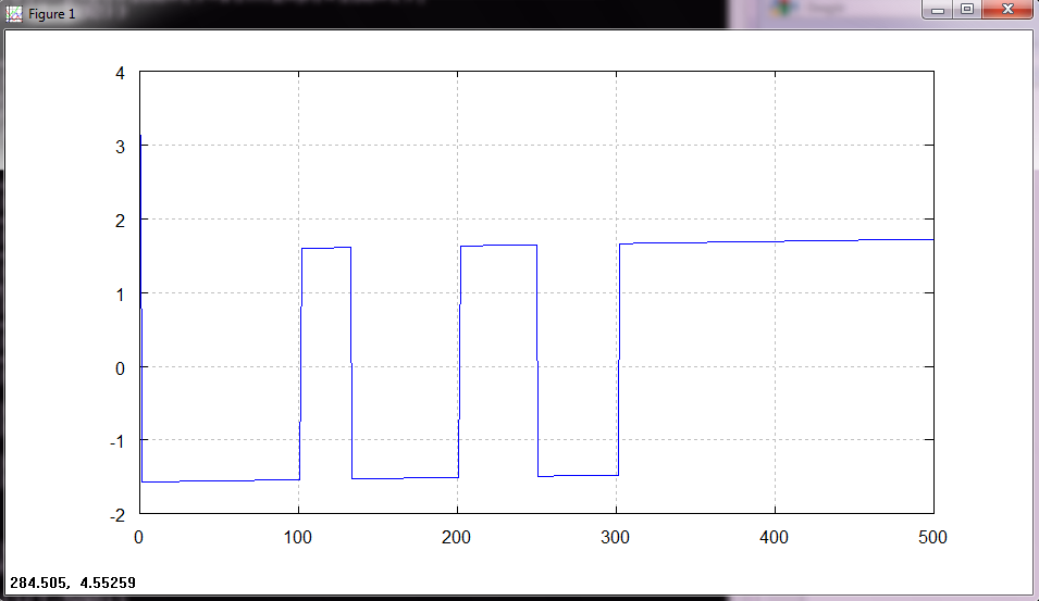

octave> plot(angle(fft(x))(1:500))
octave> grid
octave>
Die Phase kann ich aber aus dem Bild nicht deuten.
Ich würde erwarten, dass an den Frequenzen der Wert -pi/2 einnimmt.
Etwa 1.57. Das tut es tatsächlich, aber schon vor 100!
Und geht genau bei 100 zu +pi/2. Ich hätte 0 erwartet.
Irgendwie hänge ich da bei der Interpretation.
Hoffe jemand kann es nachvollziehen.

Die Darstellung wird von Dir schon zu recht kritisiert - der Sinus hat
ja die Fouriertransformierte
Der Phasengang müßte außerhalb des Bereichs der Delta-Impulse entweder
bei +/-Pi oder 0 liegen, die Gewichtung  des "rechtsseitigen"
Delta-Impulses wäre -i/2, die Phase also -Pi/2. Tücken der numerischen
Datenverarbeitung.
Du mußt z.B. darauf achten daß Du ja keinen unendlichen Sinus sondern
einen zeitbegrenzten Sinus analysierst. Das ist das Produkt der
Sinusfunktion mit einer Rechteckfunktion. Im Frequenzbereich erhältst Du
damit die Faltung der Delta-Impulse mit einer si()-Spaltfunktion. Da
diese das Vorzeichen wechselt müßtest Du auch unererwartete
Phasensprünge bekommen.
