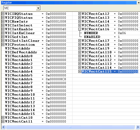

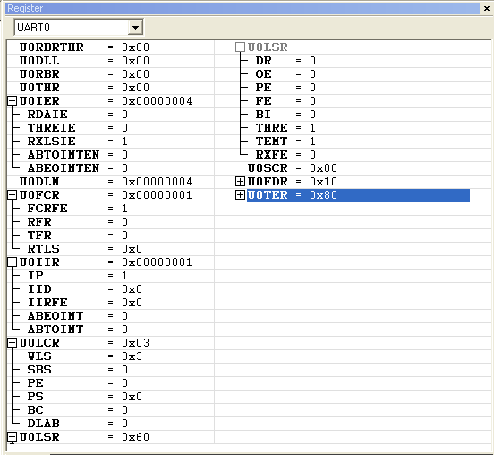

Damit ich nicht zuviel wirres Zeug schreibe, mal die beiden Screenshots
der Register für VIC und UART anbei. Die ISR für UART 0 liegt bei
0x000008c8 (lt Mapfile). In CPSR sind I-Bit und F-Bit 0.
Habe in irq_handler() einen Breakpoint gestellt und er läuft nicht
drauf, wenn ich über TeraTerm Zeichen sende (9600 8N1).
Any idea?
thanx, Arne

> Wo der VIC-Controller initialisiert wird, sehe ich so direkt nicht...
Vector #6 in cstartup.s verweist auf irq_handler, in irq_handler zieht
er sich den ausgelösten INT über
vector = VICVectAddr;
und springt dann mittels Funktionspointer
(*interrupt_function)();
 in die eigentlich Behandlungsroutine.
Was müsste ich sonst noch initialisieren?
Enabled ist der IRQ (s. Screenshot VIC.gif) sowohl in VICIntEnable, als
auch in VICVectCntl6.
Globale INTs in CPSR sind auch enabled (I/F-Bit beide auf 0).

Der IAR Debugger hat mich wohl in die Irre geführt - die Demo zum
Auslösen des EINT1 per Button funktioniert jetzt.
In meinem Init-code habe ich jetzt ein VICVectAddr = 0 eingefügt. Damit
klappt der EINT-Test. Der UART weigert sich weiterhin. Am Prg.anfang
springt er ab und an in den Handler für meinen UART, aber U0IIR.IP ist
'1'?!?!

UART Empfang funktioniert jetzt zumindest soweit, dass die ISR
aufgerufen wird. Ich hatte als INT-Quelle U0IER.RXLSIE gesetzt statt
U0IER.RDAIE.
Jetzt rennt er zwar auf den Breakpoint in der ISR, aber U0LSR.DR ist
'0'!
Wie passt das zusammen? Er empfängt was, meint in der ISR aber (bevor
ich U0RBR anfasse), dass er eigentlich nix empfangen hat.
Scheint jetzt zu funktionieren!
Der Debugger verar***t mich. Wenn ich einen Breakpoint in die ISR setze,
dann verhält sich das ganze System anders, als wenn ich den Breakpoint
rausnehme! Ich krieg die Krätze!
Aber Danke für Deine Hilfe. Schönen Sonntag noch.
