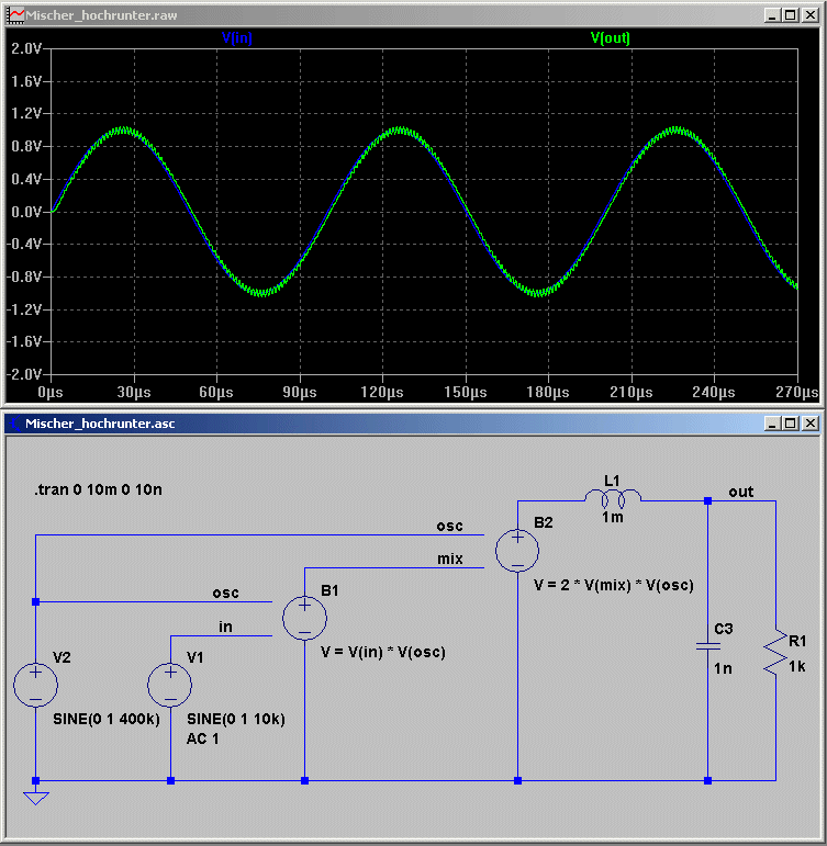

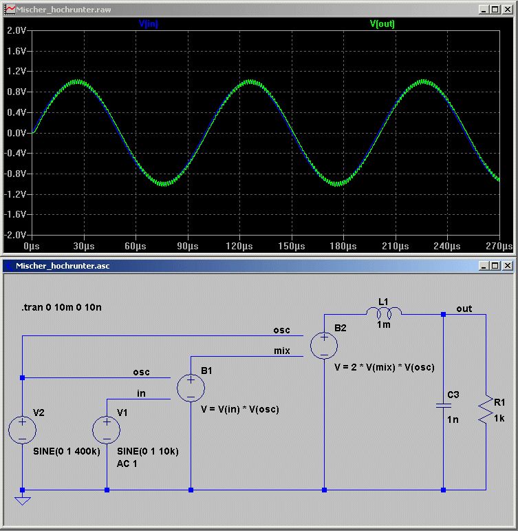

#1596867
Eigentlich hätte ich gedacht, daß die 10kHz wieder rauskommen,
zusätzlich dazu die beiden Seitenbänder auf 800 +/-10 kHz. Nach dem
wegfiltern des unerwünschten Produktes bleiben tatsächlich 10kHz übrig,
jedoch nur mit 0,5 Volt Amplitude. Deshalb hab ich beim zweiten Mischer
mit 2 multipliziert. Ich vermute mal, daß sich die Energie auf die 3
Mischprodukte aufteilt.
Gruß, Bernd

#1598193
Bei LT-Spice geht das mit der bv (arbitrary behavioral voltage source).
Man kann eine Funktion eingeben, für einen Mischer z.B. die
Multiplikation zweier Eingangssignale, und an +/- kommt dann das
Spannungssignal raus.
Die Ergebnisse sind eben idealisiert, es ging ja auch erst mal ums
Prinzip. Aber falls Du damit eine Stimmeveränderung machen willst, geht
das nur in gewissen Grenzen. Alle Frequenzen verschieben sich
proportional. Eine echte höhere Stimme würde eine höhere Grundfrequenz
erzeugen und die dazu passenden Oberwellen je nach Form des Rachens bzw.
Position der Zunge und der Lippen.
Gruß, Bernd
