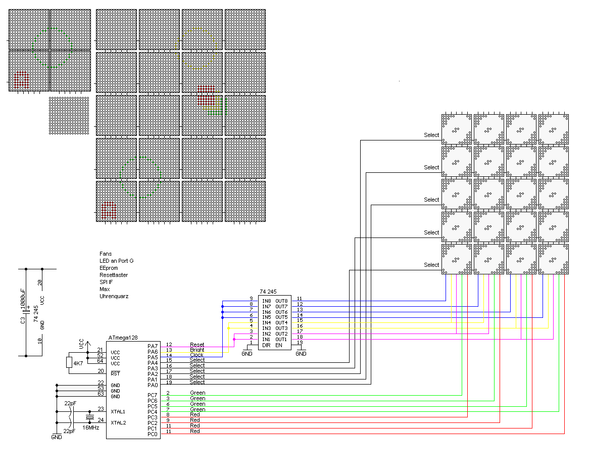

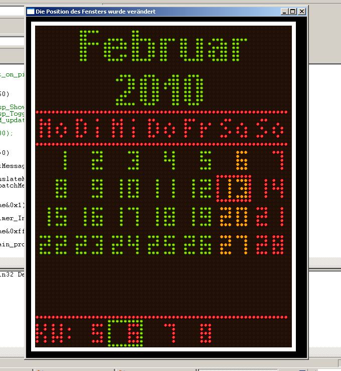

ich habe mir eine LED Matrix gebaut und dabei ist eine Emulation
abgefallen. Das ganze ist keineswegs hübsch und schon garnicht fertig,
doch ich arbeite weiter daran, und nutze hier die möglichkeit es vorab
schonmal zu zeigen. Die Dateien lassen sich im Visual Studio
kompelieren, auch wenn es mehr schlecht als recht ist. Normalerweise
entwickle ich an der originalhardware über Das AVR Studio, ich musste
heute ganz schon basteln um das main des AVRs in die WinApi zu bekommen.
Interrupts, Mainaufruf sowie die Uartdaten werden über die Winapi über
die Datei other.c und inttypes.h verbogen. Das Timing ist stark von der
Prozessorlast abhängig, also wenn ihr es gestartet bekommt, kann es sein
das es schnell vorbei ist, oder lange dauert. Wenn es anläuft kommt die
in den oben gezeigte Emulation zum Vorschein.

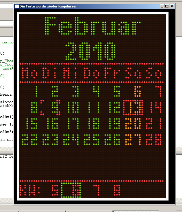

Zur Bedienung, die Originalhardware wird über ein Terminal bedient
(8n1/9600Baud). Hierzu werden lediglich die Asci werte der Zahlen auf
einem Nummernblock direkt und ohne zusätzlichen Schutz übertragen
(einfache Version). In dem PC Beispiel hier, werden die Tasteneingaben
abgefangen und über die Datei other.c in die uart routine verbogen.
Zur Bedienung, es werden nur die Tasten 1-9 benutzt
7 8 9
4 5 6
1 2 3
Wenn man die Software Startet ist der Kalender im Kalenderblattmodus.
1=Cursor on und off
8,6,2,4 navigation
5=Tag setzen, tag springt zum cursor
7=umschalten auf Uhranzeige
Wenn die Uhranzeige eingeschaltet ist
8=Stunden hoch
2=Stunden runter
9=Minuten hoch
3=Minuten runter
5=am/pm (Mittelpunkt=gelb=Nachmittag/Mittelpunkt=Grün=Vormittag)
Gruß,
whitenoise

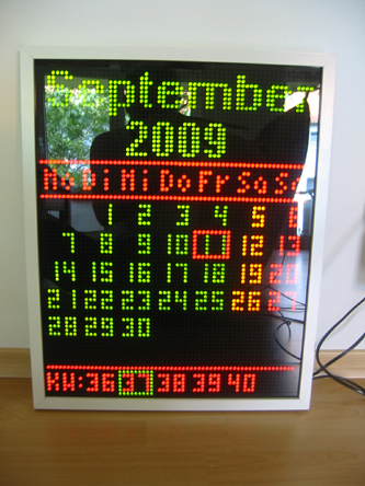

Ps.: im Anhang ein Bild der Hardware
Persönliche Seite #1599832
cooles Projekt ;).
Mich würde aber mehr die Hardware interessieren. Ich hab meine SLM1606
zu einer neuen Matrix zusammen gebaut, diesmal AVR gesteuert ... und
irgendwie funktioniert die Anzeige nur manchmal. Ich muss z.b. öfters
Reseten bis alles funktioniert ...
Kannst du mir mal ne PN schreiben? wenn du magst!
Danke :) Tim
#1602451
benutze doch einen windowstimer um einen Takt zu erzeugen
OP #1602644
guter Vorschlag, habe ich auch schon von gehört. Werde ich machen wenn
ich mal die Ruhe dazu habe. Hatte es mit Threads versucht, doch das
Timing von SLEEP in Threads ist schlechter = 5ms schätze ich. Um für
diese Anwendung eine gute darstellung und Funktion zu erhalten, muss ich
im us Bereich arbeiten. Soweit ich gehört habe, können die windows Timer
das.
Hast du es zum Laufen bekommen?
Gruß,
whitenoise
