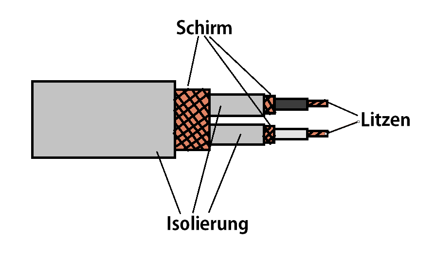

Hallo! Ich muss bei meinem Plattenspieler (Beogram 2202) das Signalkabel ersetzen. Leider habe ich bisher bei Conrad, Reichelt, Csd nichts passendes gefunden. Ein normales doppeltes Kabel hat nicht funktioniert, brummt wie Teufel. Das Kabel hat den Aufbau wie in der angehängten Skizze: Quasi 2 koaxialkabel mit noch mal einem gemeinsamen Schirm drüber. Querschnitt dürfte 0,08 oder so sein, auf jeden Fall nicht nennenswert. Da würde "irgendwas" reichen. Was gibts da für Bezugsquellen? LG, Björn
Könntest du mir bitte den Zusammenhang zwischen Kabeltyp und Brummen erklären?

Ist es das Kabel am Tonarm zum Tonabnehmer oder das vom Plattenspieler zum Verstärker? Für letzteres gibt es fertig konfektionierte sehr billig. Selbstbau lohnt da nicht.

Ist dir das wirklich unklar oder willste nur stenkern?? Wenn er z.B. nicht abgeschirmtes Kabel genommen hat, brummt es natürlich, weil a) die Masse-Verbindung fehlt (bei 2 Adern / stereo) und b) da alles reinhackt, was grade will, also auch netzbrummen. Das Du suchst ist ein "Abgeschirmtes Kabel" damit sollte Conrad was anfangen können MFG

A. R. schrieb: > Dachte nicht, dass sich das 50Hz Brummen so stark in ein Kabel einer > solch kurzen länge hineininduziert. Kapazitive Einstreuung.
Danke schonmal für die bisherigen Antworten. Guckt euch bitte die Skizze nochmal genau an. Ein Kabel wie das von Reichelt reicht nicht. Das habe ich meterweise hier liegen. In der Annahme, dass alle Schirme das gleiche Potential führen, hatte ich ein solches genommen und den äußeren Schirm mit den inneren verbunden(die inneren werden eh im Stecker verbunden). Das führte zu einem sehr lauten Brummen, sodass ich den Verstärker schnell wieder ausgemacht habe und den äußeren Schirm als einzelne Leitung extra gezogen habe. Jetzt brummt es nicht mehr, sieht aber sch... aus. Deswegen suche ich das Kabel wie oben aufgemalt mit zwei inneren und einem äußeren Schirm. Es handelt sich um das Kabel vom Plattenspieler zum Verstärker. Fertig konfektioniert glaube ich nicht, dass es die gibt. Der Plattenspieler und der VErstärker stammen von Anfang der 80er jahre. Am Plattenspieler ist überhaupt keine Steckverbindung, das Kabel kommt da direkt heraus, am Verstärker befindet sich ein 5-poliger DIN-Stecker. Auf den mittleren der Pins gehen die beiden inneren Schirme, auf zwei andere die Signale links/rechts und auf den eigentlichen Schirm des Steckers geht der äußere Schirm des Kabels. Ich habe im Zusammenhang mit Plattenspielern schonmal was von einer separaten Erdverbindung gehört, die wie ich evrmute über den äußeren Schirm hergestellt wird. Ist mir allerdings noch etwas schleierhaft, da weder der Verstärker(Beomaster 1900-2) noch der Plattenspieler(Beogram 2202) über einen Schutzkontaktstecker verfügen. Ist leider nicht mehr meine Ära, ich habe die Sachen defekt geschenkt bekommen, aber bin total begeistert davon. Immerhin laufen sie jetzt schon, mir fehlt nur das Kabel, damit es auch gut aussieht. LG, Björn

Hallo, wenn Du Glück hast findest Du so ein Kabel als S-Videokabel mit der Angabe einzeln geschirmt. Sieht man leider außen nicht, durchmessen hilft auch nur bedingt, zumindest sollen alle 4 Signaladern und der Schirm an den Steckern gegeneinander isoliert sein. Habe aber auch schon Billig-Kabel gesehen, da waren die Signalleitungen nicht nur paarige ungeschirmte Leitungen, so sah dann auch das Bild aus... Sowas in der Art: http://www.kabeltronik.de/audiokabel-videoleitungen/videokabel-koaxkabel-triaxkabel/s-vhs-3/ Gruß aus Berlin Michael

Hast du die extra GND Leitung angeschlossen? Normalerweise reicht ein Cinch-Kabel von der Stange, ich verwende z.B. das NF1 von Oehlbach. Aber Abnehmer sind kitzelig.
Du meinst also, den äußeren Schirm einfach offen lassen? Ich weiß nicht, zu irgendwas muss der ja gut sein. Mit Chinch kann ich auch nichts anfangen. Es geht mir auch nur um das Kabel selber, und nicht die Stecker. Und 100€ pro Meter sollte es auch nicht kosten, von diesem High-End-Kabelsalatwahn halte ich nicht besonders viel. Trotzdem danke Björn

Da gibts keine. Nochmal: Es handelt sich um Geräte von ca. 1980. Da sind keine Chinchbuchsen dran und auch keine extra Klemmen. Wenn ich alles so anschließe, wie mit dem Originalkabel, funktioniert es super. Den äußeren Schirm weglassen oder kurzschließen geht nur nicht, weswegen ich kein einfaches Kabel nehmen kann sondern halt so eins benötige wie das original ist. Deswegen hatte ich die Zeichnung mit angehängt. LG, Björn

Der innere Schirm dient ebenfalls als Signalleitung. Das hier sollte verwendbar sein: http://www.reichelt.de/?;ACTION=3;LA=2;GROUP=C66;GROUPID=3330;ARTICLE=25089;START=0;SORT=preis;OFFSET=100;SID=27n0RY9awQARsAAD7LRd8468e5840d1d0ddcff8202bd0e071250d Du verwendest je 2 Leitungen für den linken und den rechten Kanal, die vier Abschirmungen schließt Du so an, wie bei Deinem alten Kabel die äußere Schirmung angeschlossen war.
Björn R. schrieb: > ...sodass ich den Verstärker schnell wieder ausgemacht habe und > den äußeren Schirm als einzelne Leitung extra gezogen habe. Jetzt brummt > es nicht mehr, sieht aber sch... aus. Deswegen suche ich das Kabel wie > oben aufgemalt mit zwei inneren und einem äußeren Schirm. Hast du dabei die einzelne Leitung für den Schirm einfach daneben gelegt, oder dicht um das Kabel gewickelt? Ansonsten käme ein Audio-Multicore mit Gesamtschirm deinen Anforderungen recht nahe. Es hat allerdings vier separat geschirmte Doppeladern, und ist nen Zentimeter dick. Conrad 602032 Und was du auch mal probieren könntest wäre ein LAN-Kabel. Statt den Einzelschirmen dann die mit dem Signalleiter verdrillte Ader. Vielleicht CAT7 mit Paarschirmung.

Also Björn! Sicher hast du eine Regel der alten (und neuen) NF-Technik nicht beachtet. Den äußeren Schirm an die metallische Abschirmung beidseitig. Die innere Abschirmung darf nur an einer!! Seite auf Masse gelegt werden. Ich glaube, es ist die Seite der Quelle. Das ist auch der Grund des festen Kabels am Plattenspieler. Es ist doch sicher ein Kristall-Tonabnehmer? Die sind sehr hochohmig. Schau mal den Anschluß im Plattenspieler an. Mit der Art des Kabels hat es wenig zu tun.
Das erklärt jedenfalls, dass das mit den Schirmen zusammenschließen nicht funktioniert hat. Irgendwie ist alles durcheinander gekommen, ich fasse nochmal kurz zusammen: Am Plattenspieler ist ein Kabel nach obiger Skizze, dass ersetzt werden muss. Im Moment ist es ersetzt durch ein normales Chinch-Kabel und eine einzelne Extra-Ader, die genau so verdrahtet sind, wie das Original. Die Extra Ader ersetzt dabei den äußeren Schirm. Das Ganze funktioniert eigentlich wunderbar. Das neue Kabel möchte ich, weil: -Mit der Extra Ader sieht doof aus -irgendwo wird der Schirm wohl auch zum Schirmen da gewesen sein, und die Funktionalität will ich nicht verlieren. Ist mir wohler dabei. Brummen kam nur, weil ich zwischenzeitlich ein normales Kabel ohne äußeren Schirm(nur die Einzelschirme auf den beiden Adern) genommen hatte, und, in der Annahme, dass alle Schirme gleiches Potenzial führen, die 3 Schirme alle auf beiden Seiten kurzgeschlossen hatte. Hat nicht funktioniert, ist auch schon wieder weg. wie es funktioniert, siehe oben. Das ist auch gar nicht die Frage, ich will es ja wieder original verdrahten, ich brauche nur irgendwoher so ein Kabel. Das andere und auch das was jetzt zwar funktioniert, aber nicht schön ist, war als Notlösung gedacht. Das einzige was sich mir im Moment darstellt, ist das S-VHS-Kabel mit Einzelschirmung. Da muss ich aber noch eine Bezugsquelle suchen. hab ich bisher noch keine Zeit zu gehabt, aber wenn ich eins finde, nehme ich das und gut ist. In der Zwischenzeit sind mir natürlich noch weitere Tips zu Bezugsquellen für Kabel mit dem ganz oben gezeigten, speziellen Aufbau herzlich willkommen. An alle die mir geholfen haben oder versucht haben das zu tun, schon jetzt ein herzliches Dankeschön. Die Situation ist nu8n nicht mehr Auswegslos ;-) LG und gute Nacht, Björn
Hallo, Björn R. schrieb: > Das einzige was sich mir im Moment darstellt, ist das S-VHS-Kabel mit > Einzelschirmung. Da muss ich aber noch eine Bezugsquelle suchen. hab ich > bisher noch keine Zeit zu gehabt, aber wenn ich eins finde, nehme ich > das und gut ist. Frag im Bekanntenkreis rum, ob jemand überzählige S-VHS Kabel hat. Sind manchmal auch bei Geräten mitgeliefert worden und nicht benutzt... Beten, Stecker abschneiden und Glück haben... Auf den Blisterverpackungen in den Märkten sind manchmal hinten "Schaltbilder" drauf, dumm ist nur, daß das nicht stimmen muß und die Kabel sauteuer gehandelt werden... Pollin, Reichelt, ??? haben sicher billige Kabel, wenn man da sowieso bestellt, mitbestellen und hoffen. Oder eben Bezugsquelle für Meterware finden. Ist eben alles eine Frage von Kosten und Aufwand... Zur Beschaltung des Kabels: die Systeme haben je nach Alter entweder 3 Anschlüsse: Links, Rechts gemeinsame Signalmasse oder 4, Links und Rechts dann komplett getrennt. Die geschirmten Signalleitungen sind entsprechend am System angeschlossen, der Schirm ist hier also immer Signalmasse und muß natürlich an beiden Enden angeschlossen werden (auch wenn sonst die Berkung zu Schirm einseitig anschließen richtig ist). Der äußere Schirm ist die Gerätemasse, an der sämtliche Metallteile des Plattenspielers angeschlossen sind, damit da zusätzliche Abschirmwirkung besteht. Die dürfen nicht miteinander verbunden werden, weil dann die Störspannungen der Gerätemasse kapazitiv direkt in die Signalmasse des Vorverstärkers geraten und der hat bei einem Magnetsystem eine beachtliche Verstärkung, auf Grund der Entzerrung auch noch besondes bei tiefen Frequenzen... Deshalb bei Anschluß mit Cinch-Kabeln die zusätzlichen "Erdschrauben", hier hat man bei der DIN-Buches eben den Draht als Schirm mit ins Kabel gepackt. Gruß aus Berlin Michael

Was für ein Aufriss wegen dem Kabel. Das weiter oben von mir verlinkte geht problemlos und ohne Brummeinstreuungen. Schon mehrfach bei Denon Geräten verbaut. Die 2. Abschirmung wird unnötig, da pro Kanal 2 Litzen benutzt werden und nicht die innere Abschirmung als 2. Pol.

@ Björn: Sorry, ich wollte Dir nicht zu nahe treten. Falls Dein ganzes Problem sich auf die ästhetische Funktion eines Rundkabels herunterbrechen lassen sollte, könntest Du vielleicht noch ein stinknormales 4-poliges DIN-Kabel probieren. Die beiden Signale auf 1+3, die beiden Massen gemeinsam auf 2 (wie gehabt); der Schirm dann - ebenfalls wie gehabt - einseitig ans Gehäuse. Nein, ich halte Dich nicht für bekloppt. Doch wenn hier einer neben der Zeichnung eines Kabels gleich noch das zu lösende Problem darlegt, liegt es nicht allzu fern, dass er mglw. an Alternativlösungen interessiert ist.
wie wär ein Netzerkkabel, wie CAT5e? also die Teile mit einer Gesamtschirmung und einem Schirm je Adernpaar? Du kannst ja ein Paar am Stecker zusammenlegen. Die 2 unbenutzten Paare solltest du offen lassen können, oder deren Schirm an den äußeren Gesamtschirm legen.

Und nochwas, du hst dich wohl doch noch nicht geäußert, was für ein Tonabnehmer das ist. Also, das alte kurze Kabel ist dran. Es soll wohl verlängert werden? Dem Brummen nach ist es ein Kristalltonabnehmer. Wenn jetzt ein längeres Kabel eingesetzt wird, erhöht sich die Kapazität. Dadurch sinken die höheren Frequenzen merklich ab. Doch, man kann es hören. Deshalb waren bei Kristalltonabnehmern (>1MOhm) die Kabel so kurz. Eben eine preiswerte Lösung. Mein Gedanke ist nur eine These. Oder?
