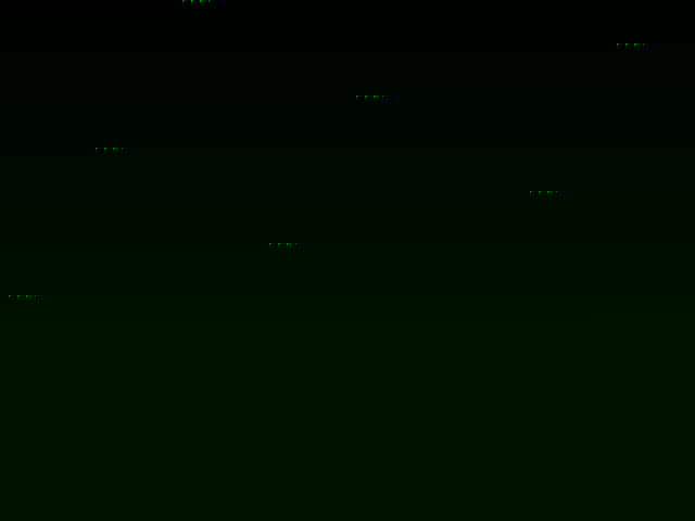

Dann bekomme ich zumindest schon mal im ersten Paket einen ordentlichen
JPEG Header hin, sodass man zumindest schon formal ein Bild hat.
Im Anhang sieht man das entsprechende Bild. Leider ist alles schwarz und
man kann erkennen, dass die Pakete sich wiederholen.
Hat keiner ein paar Infos?

#1682008
I try communicate with MCA-30 now (PC RS232). MCA-30 is similar enought
to MCA-25.
I have the first success. I think a next from JPG data.
JPG data contains some block (512 byte or 256 byte is depend of camera
setting).
Every block contain 1 start frame, 16 middle frame, 1 end frame.
(except last block - usually this block not 512 byte)
EVERY BLOCK, EXCEPT LAST BLOCK:
STARTFRAME: F9 83 EF 3F 90 02 00 48 01 FD ...jpg data(25byte)... (FCS)
F9
F9 = frame 1. byte
83 EF ??? - mux ch1 - data channel - response ???
3F = lenght ( x3F>>1 = x1F = d31)
90 = start frame ???
02 00 = d512 (block lenght)
48 = start frame ???
01 FD = d509 (always block lenght - 3) ???
(FCS) = checksum
F9 = frame last byte
MIDDLEFRAME:  F9 83 EF 3F ...jpg data(31byte)... (FCS) F9
ENDFRAME:  F9 83 EF 21 ...jpg data(16byte)... (FCS) F9
21 = lenght ( x21>>1 = x10 = d16)
LAST BLOCK:
STARTFRAME: F9 83 EF 3F A0 xx xx 48 yy yy ...jpg data(25byte)... (FCS)
F9
A0 = last frame ???
xx xx = block lenght (remainder)
48 = last frame ???
yy yy = block lenght - 3 ???
ENDFRAME:  F9 83 EF zz ...jpg data(zzbyte)... (FCS) F9
zz = frame lenght (remainder)
Best Regards, Gabor
