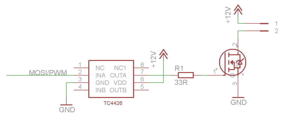

ich muss mich heute leider mit einem Problem an euch wenden, wo ich mal
einen Hinweis brauche. Ich befürchte das ich die "Lösung" gefunden habe,
hätte die aber gerne noch einmal bestätigt.
Es geht um folgendes: Der Mosfet muss (Ohmsche) Lasten im Bereich von
0-10A per PWM (~120Hz) Schalten, bei 12V. Soweit alles im grünen
Bereich, bis 2A funktioniert die Schaltung wie erwartet, darüber
verabschieden sich immer mal wieder die Treiber, bzw. die Schaltung tut
nicht mehr das was sie sollte.
Mein Verdacht: Der Mosfet hat eine zu hohe Kapazität am Gate, die der
Mosfettreiber nicht treiben kann. (Qgs = 35nC das macht bei 12V rund
3000pF). Der Treiber packt laut Datenblatt 1000pF. Hier wird also der
Teufel begraben sein, oder liege ich da falsch? Interessant finde ich,
das bis 2A alles Tadellos funktioniert, es wird nichts warm, nur darüber
gibt es die Probleme.
Falls ich richtig liege, brauche ich Ersatz, und zwar im D²Pak und am
besten Pinkompatibel. Vielleicht kennt von euch ja einer einen Passenden
Typen. (Vbr = min. 20V, Imin 10A (ungekühlt)).
Ich danke euch schon mal in voraus für die Hilfe.
Die Datenblätter habe ich direkt mit angehängt, so muss keiner Suchen ;)
Marcel
von Volker (Gast)
1. Freilaufdiode über die Last
2. Der Mosfetreiber muss unbedingt mit guten Keramikondensatoren direkt
am Versorgungspin abgeblockt werden.
3. Der Gatewiderstand erscheint mir schon recht hoch, 10 Ohm sollten
reichen.
4. Die 12V versorgung an der Last mit guten Konnsatoren puffern
(Elko+Keramik).
5. Möglichst kurze Verbindungen
Volker
von Marcel M. (marcelmeyer)
Hallo Volker
Okay, lässt sich einrichten (Typ?)
Das oben ist nur ein Ausschnitt aus dem Schaltplan, Kondensatoren sind
ausreichend verbaut.
> reichen.
Okay, werde ich nochmal anpassen
> (Elko+Keramik).
Das ist der Fall, die Eingangsspannung ist sauber
Auf der Platine sind die Leitungen alle sehr kurz (~1cm), nach dem
Mosfet geht die Leitungslänge aber eher Richtung 5m
> Volker
Vielen Dank für deine Antwort
von Volker (Gast)
>>Mosfet geht die Leitungslänge aber eher Richtung 5m.
Und genau da liegt das Problem. Du hast dann keine ohmsch LAst mehr
sondern bedingt durch die lange Zuleitung eine hohe Induktivität.
Folgendes sollte helfen:
1. Freilaufdiode wie schon beschrieben (z.B. MBR1545)
2. Zuleitungen zur Last verdrillen.
3. Varistor oder Transildiode direkt am Mosfet.
Fallst Du ein Oszi hast kannst ja mal die Spannung am Drain des Mosfets
anschauen, da werden saftige Spannungsspitzen drauf sein.
Volker
von Volker (Gast)
Noch etwas:
Unbedingt, wie im Datenblatt beschrieben, den Eingang des unbenutzten
Mosfettreiber auf GND legen.
Hallo Volker,
die Freilaufdiode werde ich mal einplanen. Was mich halt stutzig macht,
nicht der Mosfet stirbt, sondern die Treiber. Und diese sterben auch
wenn man die last (Overhedprojektorlampe, ca. 1 Ohm, direkt anschließt
d.h. Leitungslänge 2cm). Mit einem Oszilloskop habe ich mir das schon
mal angeschaut, die von dir angesprochenen Spannungsspitzen sind nicht
sehr ausgeprägt (100-200mV bei 2A).
Die Eingänge werde ich auf Masse legen, danke für den Hinweis.
Was sagst du denn zu den treibenden Kapazitäten? Kann das nicht auch die
Fehlerursache sein?
Marcel
von Volker (Gast)
>>Fehlerursache sein?
 Kann ich mir bei 120Hz nicht richtig vorstellen, Im Datenblatt steht ja
nur, dass 1000pF in 25ns getrieben werden können. Bei Dir dauert dies eh
länger, da Du noch einen Gatewiderstand hast.
Schon mal mit dem Oszi am Gate gemessen?
Volker
von anonymous (Gast)
Transil, Varistor kannst du dir sparen, hat der FET schon eingebaut (der
ist Avalace-Fest). Bei Verwendung einer Freilaufdiode gibts sowieso
keine spannungsspitze am FET mehr.
Bei 100Hz Schaltfrequenz würde ich den Gatewiderstand nicht verkleinern,
da dies nur die Schaltverluste reduziert und diese bei dir durch die
niedrige Frequenz im mW-Bereich sind. Allerdings verschlimmerst du damit
alle anderen "Schalt-Probleme".
Freilaufdiode ist prinzipiell wichtig, aber bei deinen niedrigen
Frequenzen nicht zwingend notwendig. (Die Automobilhersteller verwenden
bei sehr niedrigen Schaltfrequenzen(<1Hz) nicht mal welche bei
induktiven Lasten wie Magnetkupplungen oder Motoren sondern verheizen
die Energie im FET)
Wie nah ist die Entkopplung deiner Versorgungsspannung an deinem FET?
Welche Induktivität ist zwischen FET und deinen
Kondensatoren(geschätzt)? Das wird nämlich der Übeltäter sein. Das
Problem hatten wir nämlich erst neulich hier im Forum...-> schlechtes
Layout.
Das Treibersterben liegt am schlechten Layout in Verbindung mit der
Gemeinsamen Spannungsversorgung Last und Treiber!
von Volker (Gast)
Funktioniert die Schaltung nun?
Hallo Volker und unbekannt,
habe eure Tipps beherzigt, und die Schaltung läuft nun wie gewünscht.
Erfolg hat schon das Trennen der Spannungsversorgung von Logik und Last
gebracht. Die anderen Tipps habe ich dennoch beherzigt.
Vielen vielen Dank,
Marcel
