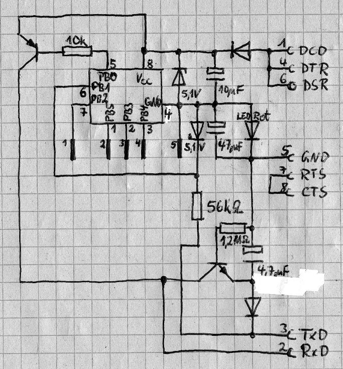

Einfacher Messadapter RS232
Gast #1597391
Seit langen mal wieder hier !
Atmel AtTiny13 mit 9,6 MHz interner Oszillator
Mit dem Zeichen U (0x55) initilisiert sich der Software URAT (Auto
BAUDing 300 - 115200). Erwartete Antwort kommt !
Mit dem Zeichen 0 (0x30) kann ich dann den logischen Zustand vom PB2 bis
PB5 (nicht wirklich PB5 da noch Reset) lesen (Pull-Up setzen)
Mit dem Zeichen 8 (0x38) starte ich einen Sreamread der Ports.
Klappt besser als ich es mir erträumt hätte. Bei allen BAUT-Raten bis
jetzt keine Bitfehler.
Nun das Ganze mit AD-Wandler, und das geht eben nicht mehr.
Mit dem Zeichen 4 (0x34). Ausgabe ist im Test auf o und k vorbelegt.
Die Routine gibt aber nicht mal die geechote 4 aus.

Gast #1597399
moin
erstmal würde ich die DCD,DTR,DSR Ausgänge der RS232 jeweils über eine
eigene Diode zusammenfassen , da es passieren kann das diese
unterschiedliche Pegel aufweisen (Initialisierung)
mfg
Gast #1597437
Christof Rieger schrieb:
> Danke !
> Kann aber nicht passieren, da nur Einer ein Ausgang ist
Das ist das Problem: die Eingänge fressen Dir den Strom weg. (vermutlich
bricht die Spannung ein sobald der ADC aktiviert wird).
Wenn Du am PC die Schnittstelle auf "no handshake" stellst brauchst du
die Eingänge nicht. -> DSR und DCD kann entfernt werden.
Gruß Anja
Gast #1598177
Hallo Anja,
ich habe nochmal die Gegenprobe gemacht.
  ;LowNoiseAD zerstört r16 und r17
  ldi r16, 0<<PUD|1<<ISC00|0<<ISC01|1<<SE|0<<SM1|1<<SM0
  out MCUCR,r16
  in r16,ADCSRA
  cbr r16,0b11111000
  sbr r16,1<<ADEN|1<<ADSC|0<<ADATE|0<<ADIF|0<<ADIE
  out ADCSRA,r16
;  sleep
  ldi r16, 0<<PUD|1<<ISC00|0<<ISC01|1<<SE|0<<SM1|0<<SM0
  out MCUCR,r16
  in r16,ADCH
Sprich den AD-Wandler gestartet aber den Interrupt deaktiviert und den
sleep deaktiviert. Das dürfte sogar einen höheren Stromverbrauch zur
Folge haben, da der Core weiter arbeitet. Die erwartete Antwort von 4ook
erfolgt dann beständig.
Irgend wie muss durch den sleep der auf den AD-Wandler wartet, das ganze
Timing zu zerrissenwerden, dass der Software URAT außer Tritt kommt. Ich
kann mir aber nicht erklären warum. Denn bis zum Start des AD-Wandlers
ist das Senden/Empfangen der 4 bis auf die Wartezeit ende StopBit
abgeschlossen. Die Nachfollgen Sende-Routine stellt sicher, dass sie
nicht eher Daten ausgibt bevor nicht mindestens die Dauer eines Bits für
das Stopbit vergangen ist. Außerdem ist zu keiner Zeit mehr als ein
Interrupt scharfgeschaltet. Ich finde den Gedankenfehler nicht !
LG Christof
