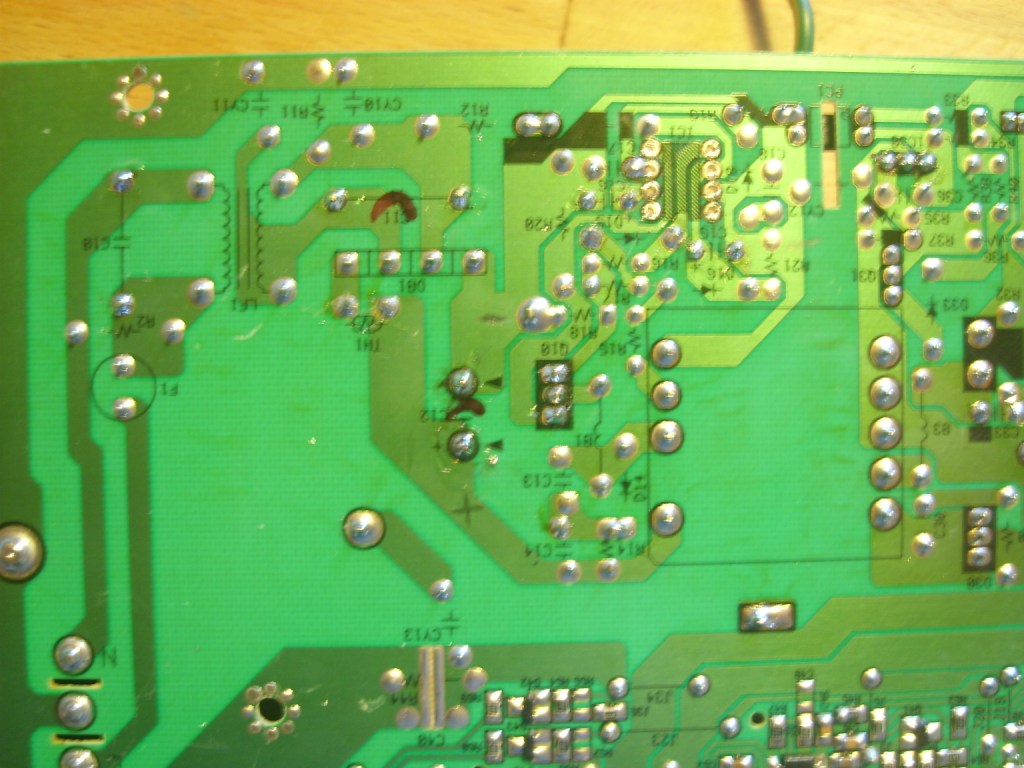

Mein Belinea 17" TFT hast den Geist aufgegeben. Es leuchtet keine Power
LED mehr. Dacht ich mir, mal aufmachen und nachschauen.
Nachdem ich alle Elkos rausgelötet habe, den FET und die skotty Dioden
komme ich nicht weiter, die Bauteile waren alle in Ordnung, nun hab ich
den ICE2AS01 im Verdacht. (Hatte schon einige TFTs mit Fehler auf diese
Bauteile zurückführen können)
Was gleich komisch war , das die VCC Spannung am IC 0 Volt ist.
Dann hab ich das Teil rausgelötet, wenn ich dann einstecke und messe
krieg ich 70 V!

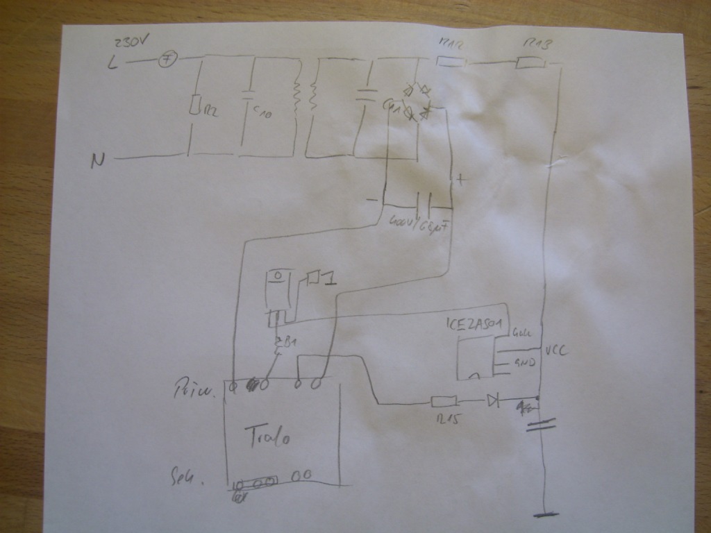

Ich hab mir dann einfach mal so pseudohaft den Schaltplan
rausgezeichnet. Ich verstehe nicht ganz wie der IC eine Spannung
bekommt, zumal er ja dafür verantwortlich ist, die selbige mit zu
generieren.
Da wird ja schon mit zwei Wiederständen R12, R13 schon vor dem
Gleichrichter abgegriffen und dann über eine Diode und Wiederstand auf
den Trafo gegeben ?? Wie soll ich hier die 12-20V bekommen ?
Durchbruchspauung der Diode ? Warum geht die Leitung in den Trafo, warum
hat der überhaupt in der Mitte nochmal 2 Anschlüsse ? Das wär gut wenn
mir da mal endlich jemand erklären könnte !

Guck Dir mal im Datenblatt die Beschaltung an. Daran kannst Du Dich bei
der Fehlersuche anlehnen.

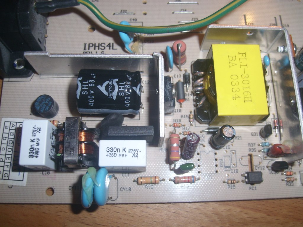

hast du mal den 68µF/400V Elko ausgetauscht? ich hatte schon ein paar
Geräte bei denen der Elko zur Glättung der Netzspannung OK aussah, aber
dennoch die Ursache des Fehlers war.
von oszi40 (Gast)
VCC braucht auch zum Anlaufen Strom.
R + C nochmals prüfen
von Max M. (xxl)
Der R startup-Widerstand könnte hochohmig geworden sein oder der
Leistungstransistor ist kaputt gegangen. Der Elko kann seine Kapazität
stark verändert haben und dann läufts auch nicht mehr. Auch der Chip
kann einen wegbekommen haben aber dann ist meist noch was anderes
defekt.

Meß bitte nochmal die zwei Widerstände. Sie sollten 2x100 oder 2x220KOhm
sein. Sie dienen zum Anlauf des IC. Im Betrieb bekommt der IC dann über
die Diode aus dem Trafo eine belastbare Spannung.
- U über dem 64µ etwa 350V
- Vcc etwa 10-20V, es muß etwas messbar sein! Hat der IC dort
Kurzschluß?
- Alle prim. Anschlüsse des Trafos haben Durchgang?
- Source- R etwa 0,7Ohm
- Am Gate messen, ob dort ein Signal anliegt. Potentialtrennung b.
Oszi!!
Ansonsten ist es auf der Sek. Seite. Opto-Koppler, Kurzschluss ...
Das Opto-Koppler Signal unter die Lupe nehmen.

Der Kleine grüne Kondensator links vom IC hat Feinschluß.
Prüfen und dann Kondensator austauschen.

OK, die 2 Wiedertände haben einmal 150kOhn und einmal 62kOhm, stimmt mit
den Farbringen überein.
Zum Anlaufen, verstehe, ich hab den IC ja rausgelötet und dann an den
PINS VCC und GND nachgemessen dort habe ich 70V !!
DAs ist zu viel für den IC, der geht dann in ne art Protect Mode.
hab ich
> Kurzschluß?
wie gesagt hier mess ich 70V ohne IC ! das kann doch net sein oder ?
> Oszi!!
hat 1,5 Ohm, am Gate liegt kein Signal an
also der hat ne kapazität von 10nF, wiederstand geht auch gegen
unendlich
was sollte der normal haben ? wie kommst du darauf ?
von anonymous (Gast)
Herzlichen Glückwunsch:
Dadurch, dass du die Schaltung ohne IC betreibst tötest du den Elko der
Versorgungsspannung des ICs und die Gleichrichterdiode zwischen Trafo
und IC-Versorgung. Mit IC steigt nämlich die Spannung gar nicht bis auf
70V an.
von Jens G. (jensig)
>> Kurzschluß?
wieso? Wenn kein IC drin ist,haste doch eine unbelastete RC-Kombination
(irgendwas begrenzt hier aber auf 70V). Da kann es also ziemlich hoch
gehen.
Der IC aber begrenzt automatisch die Spannung, wenn er aber einer
bestimmten Spannung anfängt zu arbeiten.
Ich denke, der IC ist auf alle Fälle hin (wenn sich da keine
Startspannung aufbaut). Evtl. auch der Leistungs-Transistor, der
möglicherweise als erstes hopps ging, und den IC nur noch in den Tod
mitgerissen hat.

von Andrew T. (marsufant)
> unendlich
Dann leg mal 24V DC an und miß den fließenden Strom.
Dein Ohmmeter misst mit 3-6 V
Und dann schauen wir weiter.

Falls es bei der Fehlersuche von Interesse ist, der am Eingang
gezeichnete "Trafo" ist kein Trafo sondern eine Doppeldrosssel. Ist auch
im Bestückungsdruck auf der Leiterplatte falsch gezeichnet.
von oszi40 (Gast)
>> Evtl. ist der 0.68uF/50V vom benachbarten Widerstand getrocknet worden.
>der ist auch ok, hab ich auch nach kapazität und wiederstand gemssen
TROTZDEM tauschen, da etwas braune Suppe an Deckel sichtbar!
Nun, das was Du als "Braune Suppe" bezeichnest ist der gealterte Kleber,
der das Teil mal auf der Platine fixiert hat .-)
