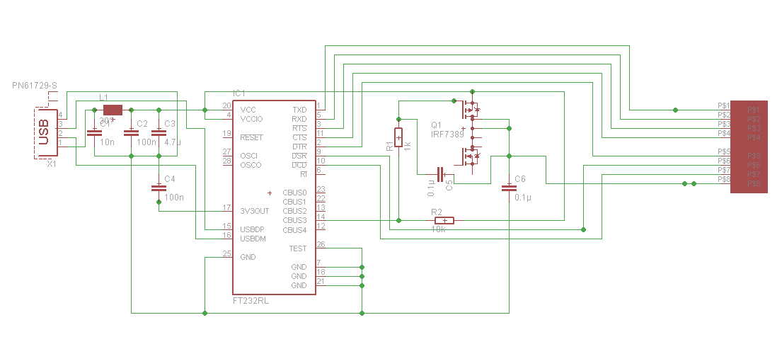

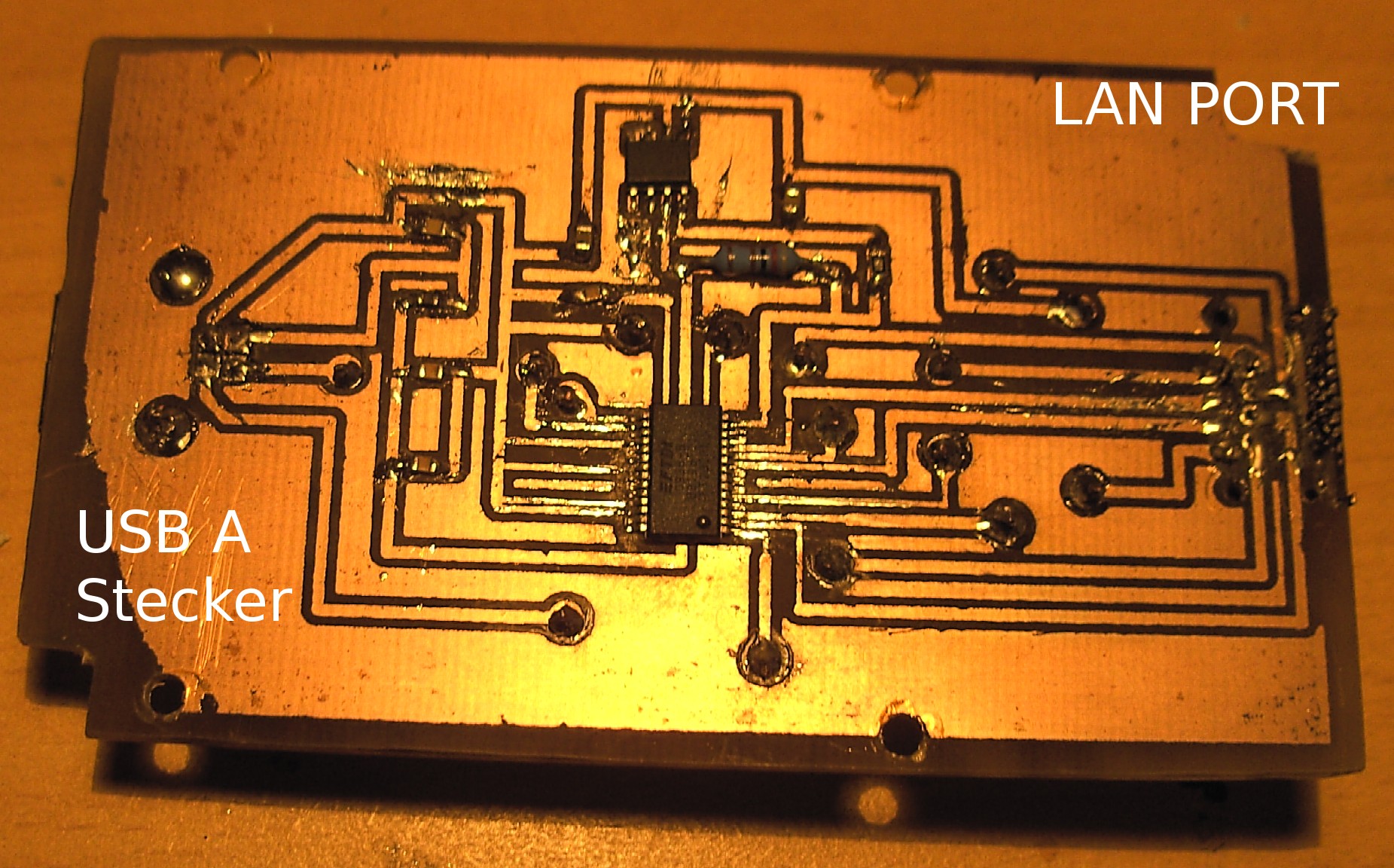

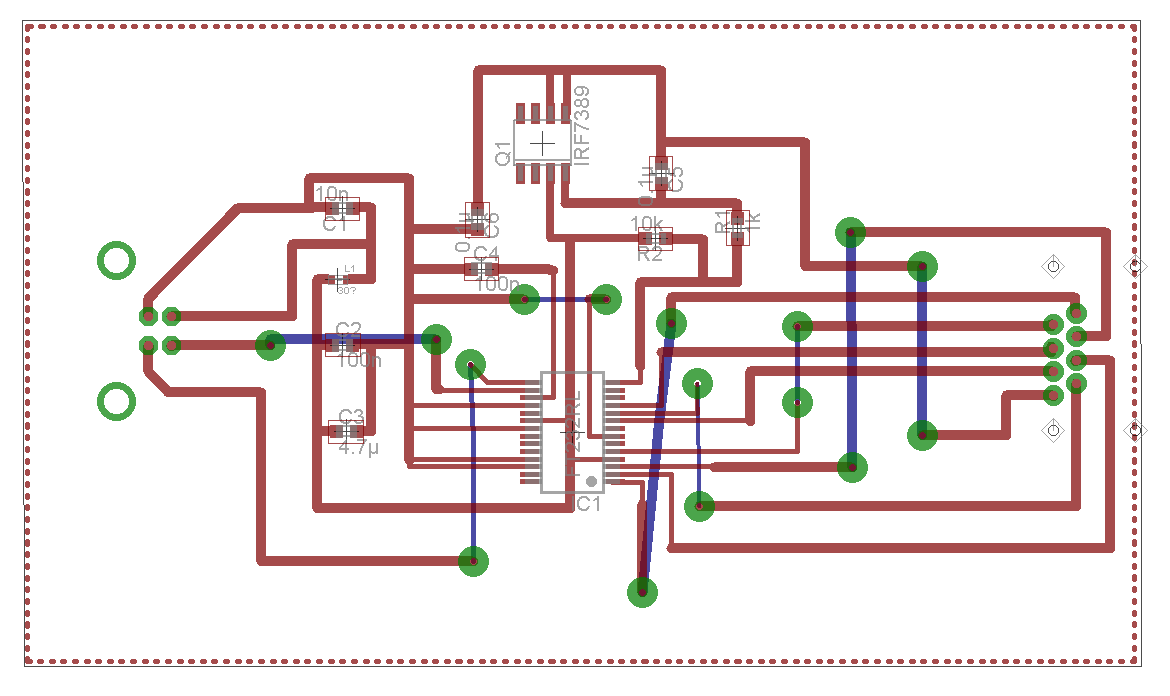

Im Anhang habe ich ein Foto der aktuellen Platine (auf der Rückseite
sind nur 2 Stecker und Drahtbrücken eingelötet), einen Schaltplan und
das Platinenlayout als PNG beigefügt.
Die Platine habe ich mit der Toner-Bügel-Methode erstellt, was nach
einigen Versuchen auch recht gut gelungen ist. Ich habe an allen
Stellen, die mir eingefallen sind an der Platine die ohmschen
Widerstände gemessen, ob eine Verbindung bzw. ein Kurzschluss vorliegen.
Ich habe damit keine Fehler gefunden.

Der Chip wird nur manchmal vom PC (oder auch vom Netbook) erkannt. Ich
habe noch kein Muster dabei ausmachen können. Ich habe den Chip schon
ein paar Mal mit dem MProg von FTDI auslesen können und habe auch schon
erfolgreich den Inhalt eines EEPROMs von einer Funktionieren Platine auf
meine überspielt. Geändert hat das an dem Verhalten auch nicht. Ich habe
es noch kein Mal geschafft den Chip über mein Programm anzusteuern. Es
kam fast immer eine Fehlermeldung, dass der chip nicht gefunden wurde,
oder das USB Device wurde deaktiviert. Auch dabei habe ich kein
Verhaltensmuster erkannt.

EDIT: Der chip wird in der Regel erkannt, wenn ich eine Seite mit einem
Minigasbrenner kurz (0,5Sek) erwärme. Auch der Speicher wird erfolgreich
von MProg ausgelesen. Nur ansteuern kann ich ihn nicht. Spricht das mit
dem erwärmen (bis der Zinn an den Beinchen kurz flüssig ist) für eine
schlechte oder keine Verbindung mit der Leiterbahn?

Ich hatte vor kurzer Zeit auch einige Probleme mit einem FTDI.
Das Hauptproblem war, dass ich den Schrim der usb-Buchse Platinenseitig
nicht auf Masse gelegt habe.
Danach hatte ich immernoch sporadisch Aussetzer, was sich aber durch
nachlöten und -prüfen aller Pins und einer Reinigung mit Spiritus behob.

Die Abblockkondensatoren sind vieeel zu weit weg vom FTDI.
(Der läuft intern mit 48MHz!!!)
Ferner lege ich immer den RESET-Pin an +5V (ist zwar im Datenblatt nicht
gefordert, könnte aber einen sporadischen Ausfall erzeugen insbesonders
wenn die Leiterplatte nicht ganz sauber ist.)
Ansonsten: ich nehme mal an daß Du mit dem Multimeter alle Leitungen auf
Kurzschlüsse und Unterbrechungen durchgeklingelt hast.
Gruß Anja

Das mit den Kondensatoren habe ich nicht berücksichtigt, habe zwar mal
gelesen, dass im HF Bereich die Layouts danach ausgelegt werden, aber
nicht bedacht, dass das auch bei dem FTDI schon zutrifft.

"Active low reset pin. This can be used by an external device to reset
the
FT232R. If not required can be left unconnected, or pulled up to VCC."
Das hab ich aus dem Datenblatt kopiert. Es ist also demnach egal, ob ich
den Reset imerm auf Low oder immer auf High habe? Ich nutze nur den Chip
um später 6 MOSFETs zu steuern, habe also keine anderen Devices.
von Anja (Gast)
Der Reset-Pin muß an +5V nicht an Masse.
(Du willst ja schließlich keinen Dauer-Reset).
von Carsten B. (corvulus)
Ähm, meinte ich, ja. :-)
Ich hab die Platine nun mit Isopropyalkohol gereinigt. Die Platine wird
erkannt und auch mein Testprogramm funktioniert. :-)

Vielleicht kann mir jemand sagen, ob der MOSFET geeignet gewählt ist
(Datenblatt ist angehangen) und richtig geschaltet ist.
Habe mir das Wissen wie gesagt selber angeeignet und weiß nicht immer,
was alles zu beachten ist, oder ob ich alles richtig nachgeschlagen
habe.
Gruß Corvulus
Allen Anscheins nach scheint nun alles zu funktionieren. Habe noch ein
paar Lötstellen erneuert, ein wenig alles gesäubert un nun scheint es
keine Probleme zu geben.
Ich danke vielmals für die gute und schnelle Hilfe!
