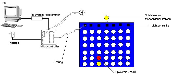

Hallo, habe folgendes Problem:
Ich muss für meinen Seminarkurs im Gymnasium ein Interaktives 4gewinnt
spiel(Mensch gegen Maschiene) erstellen!
Ein Freund fertigt mir ein Spielfeld aus Aluminium, daran soll oben an
den 7 Löchern je eine Lichtschranke angebracht werden die ein Signal an
den Microcontroller schickt der es weiter an den PC gibt wo dann die
KI(=Künstliche Intelligenz) den Computerzug berechnet!!Dann geht ein
signal wieder an den Microcontroller, der die Motoren ansteuert!!!Die
Motoren bewegen eine Laufkatze oben auf dem Spielfeld die dann den
Computerzug ausführen und so den nächsten Stein legen!
(habe das ganze bildlich als anhang eingefügt)
 also, d.h. ich habe 7Lichtschranken die Signalle geben
außerdem müssen 3 Motoren angesteuert werden
nun welchen Microcontroller soll ich dafür verwenden???
Ich bin absoluter Neuling auf dem Gebiet!!!
ich hoffe mir kann jemand helfen,danke im voraus!

Für die Hardwaresteuerung brauchts keinen allzu fetten Controller. Nur
für die "Intelligenz" ist schon ein wenig Flash und RAM gut. Such mal
den vorigen Thread, da wurde das alles schon mal ausdiskutiert...

"....werden die ein Signal an
ansteuert!!!....."
Wozu soll denn das ganze Daten hin und her schieben gut sein?
Ein µC reicht dafür völlig aus. Der kann auch deinen Spielzug
errechnen, bzw. auswerten, je nach dem wie du Programmierst.
Als Nebeneffekt brauchst du dann zum Spielen nicht immer deinen Rechner
mitschleppen...
In der nächsten ELEKTOR soll glaub ich auch etwas mit 4-Gewinnt kommen.
Allerdings mit einem LED-Panel.
Da hast du aber dann schon mal Anhaltspunkte für die Programmierung.
Als Controller würde ich einen ATMEGA 8 nehmen. Der sollte ausreichen.
Gruß Sascha

Naja, er soll ja noch die Laufkatze für den maschinellen Einwurf der
Spielsteine steuern, da könnte der Mega8 etwas eng werden.
