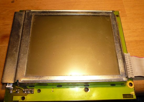

Hallo, Habe da ein OPTRX Display, etwa 100 x 80 mm Anzeigefläche mit
einem Toshiba T6963C Controler.
Leider habe ich keien genaueren Daten (steht weiter nichts auf der
Platine) und auf der OPTREX Homepage kann ich leider auch kein
verhleichbares Display finden.
Was ich bräuchte wäre die Anschlussbelegung und /oder die genaue
Bezeichnung
Kann mir jemand weiterhelfen?? (Bild anbei)
Danke!
Martin

OP #1598042
Da problem ist, dass die ganze Platine mit eienm roten Harz überzogen
ist, der sehr zäh ist und die meisten Bauteile dadurch nicht zu erkennen
sind!
Auch isoliert dieser Harz, was das Ausprüfen nicht gerade vereinfacht :)
Den Harz abzuschaben traue ich mich nicht richtig aus Angst vor
Beschädigungen.
Martin

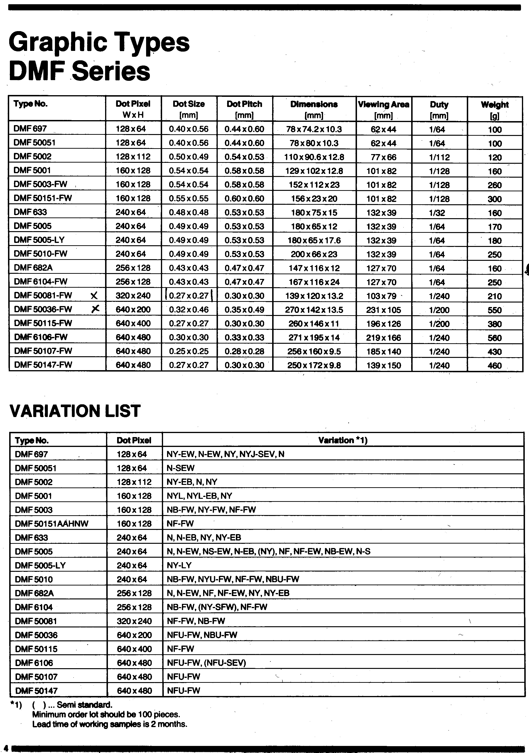

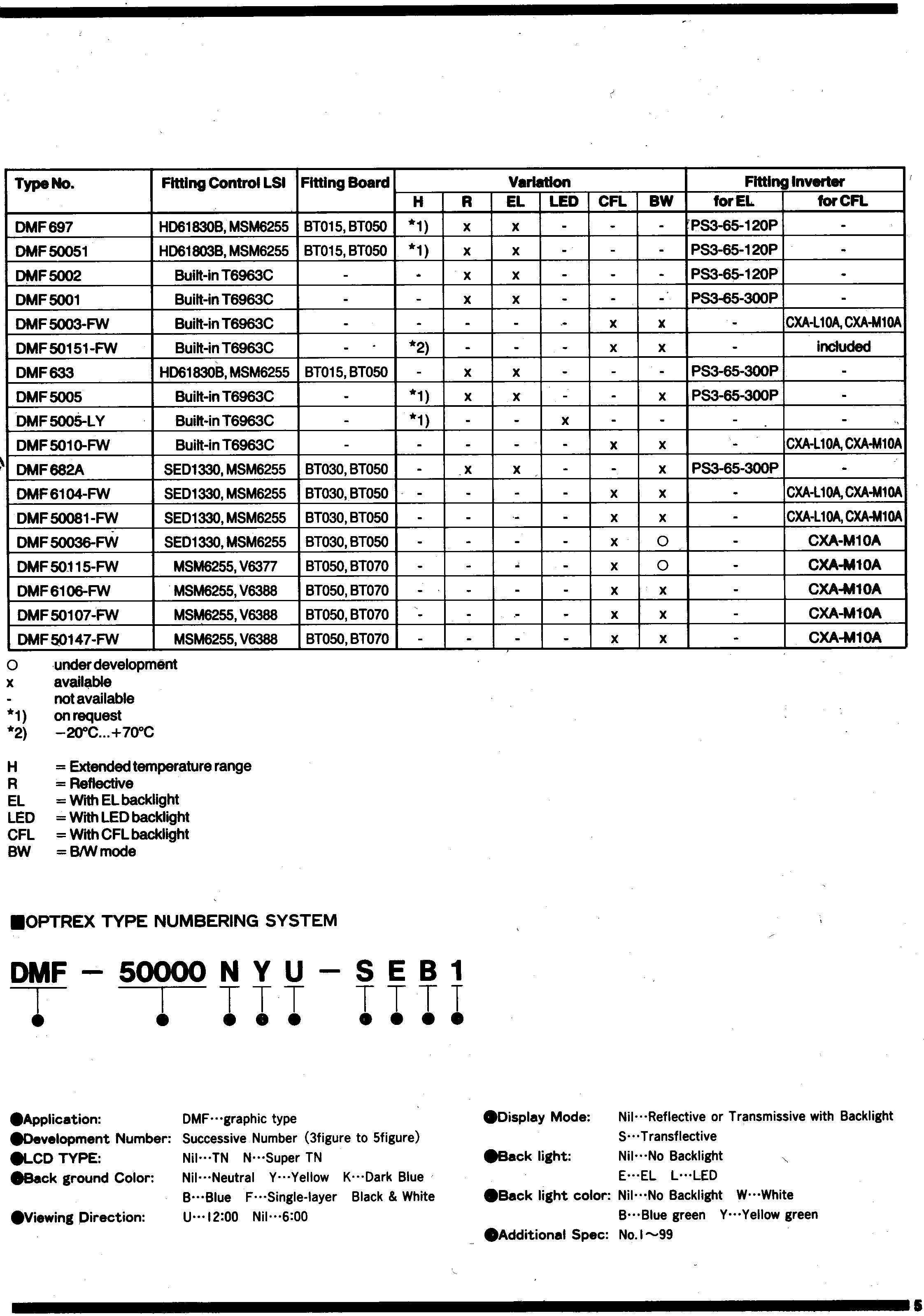

OP #1598411
Christoph Kessler (db1uq) schrieb:
> Aus einem Optrex/Batron-Katalog 1991
Erstmal vielen Dank für die Mühe!!!!
Leider geben die katalogseiten nicht so viele Infos preis, passen könnte
es schon. (Sind da auch Belegungen drinnen)
Die 3 Displays mit etwa 100*80 mm viewing area passen von den
Dimensionen nicht so recht, die sind:145 * 125 (Boardgröße) und 138 * 95
mm (Displayrahmen)
Was ich auch noch weis, ist, dass die letzten 8 Pins des 20poligen
Pfostensteckers die datenbits 0-7 sind und die Hintergrundbeleuchtung
auf 4 Massive Lötstiffte herausgeführt sind.
Dies ist auch für mich eines der größten Probleme, da ich mit solchen
(Hochvolt - Röhren - Beleuchtungen ) noch weniger wie 0 Erfahrung habe!!
Martin
