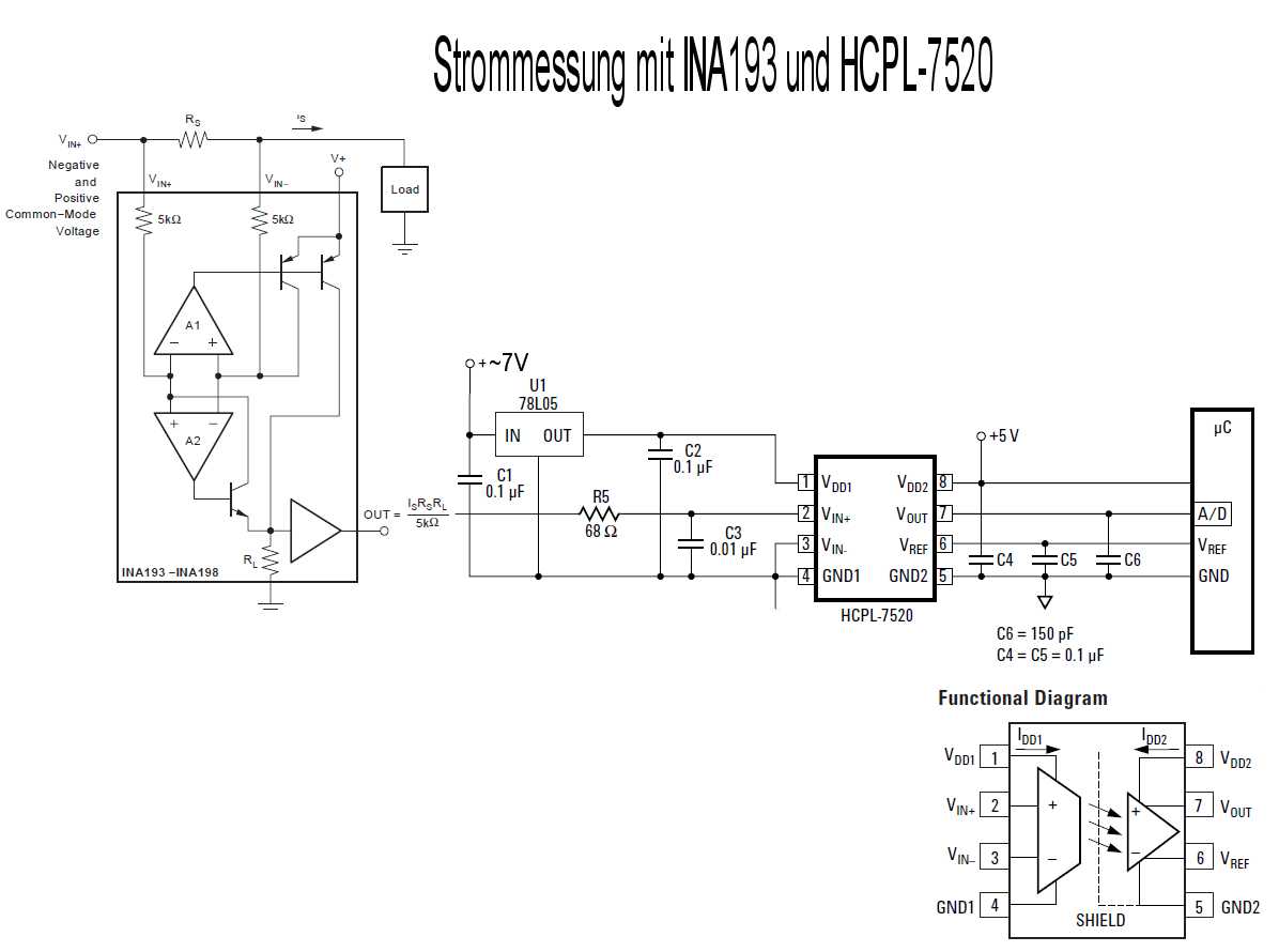

Hallo Leute! Jetzt muss ich doch auch mal eine Frage stellen. Ich habe
mir für eine bestimmte Messaufgabe (sich sehr langsam ändernde Werte)
ein RedLab gekauft. Nun möchte ich Ströme (0-10A) und Spannungen (0-50V)
messen. Das Teil hat zwar differentielle Eingänge, um sicher zu gehen
würde ich trotzdem gern eine galvanische Trennung haben. Auch soll der
Strom Schund möglichst klein sein (~10mOhm). Nun suche ich eine
entfachende Trennverstärkerschaltung. Sie solle günstig und genau sein.
Gibt es irgendwo ein Bausatz o.ä.? Was könnt ihr mir empfehlen? Wie kann
man mit den vier Kanälen möglichst viel verschiedene Messbereiche
bekommen, ähnlich einem Multimeter? Das RedLan hat ja auch noch eine
Menge digitale Ausgänge, die könnten dann die Umschaltung der
Messbereiche vornehmen. 1000Dank euch
PS: alles was ich rausfinde werde ich dann hier auch zur Verfügung
stellen.

Hallo
Trennverstärker als IC sind wohl die günstigste Lösung. Allerdings ist
da etwas Löten notwendig.
Suche mal nach (Avago)HCPL-7510, HCPL-7800, oder (BB/TI)ISO122, ISO124.
Für die brauchst du dann aber noch einen galvanisch getrennten
DCDC-Wandler (für die Primärseite).
Billige Messkarten haben ja keine galvanische Trennung. Die
"Mittelklasse" der Messkarten hat aber auch nur eine Isolation zum PC
hin, die Kanäle zueinnader sind aber in der Regel auch nicht isoliert.
So gesehen macht das schon Sinn einzelne Kanäle zu isolieren, ist aber
ein teurer Spass. Der HCPL7510/7520 dürfte mit etwa 6 Euro der
günstigste Vertreter sein, dazu kommt dann aber noch der DCDC-Wandler.
Gerhard
OP #1598847
Also Ihr mein dann so was ist dieser Art...
Ich glaube ich werde das mal probieren.
Das mit den Agilent klingt so nach Vertreter. Man die Teile sind viel zu
teuer! Das kann ich mir dann vielleicht leisten, wenn ich mal eine
großartige Erfindung mache. Und die Genauigkeit bekommt dann schon
leichter hin und wenn hier am Rechner über Tabellen gehen muss. Wenn die
die Ungenauigkeit immer gleich bleibend ist, ist das auch Ok. Und ich
finde auch, wenn der Messverstärker direkt an der Messung liegt, kann
das nur gut sein.?
