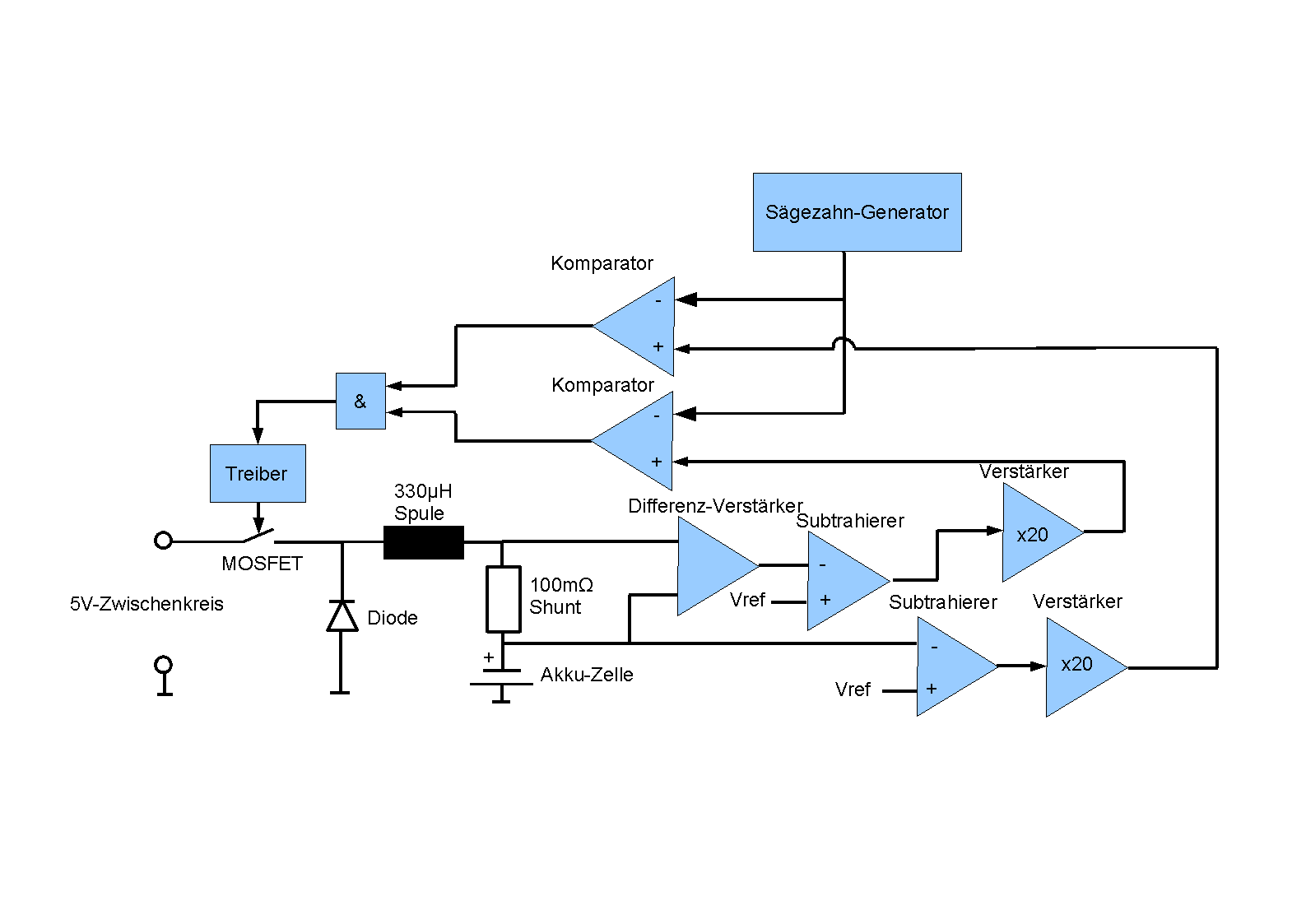

Wie dem auch sei: Wie viele andere vor mir möchte ich ein Akku-Ladegerät
bauen.
Es soll können:
Ausgangsspannung 0 - 4,5V (einstellbar in 100mV-Schritten)
Ausgangsstrom 0 - 2A (einstellbar in 100mA-Schritten)
Ich habe mir nach etwas Recherche die Schaltung im Anhang überlegt. Über
die beiden Vrefs können Spannungs- und Strombegrenzung unabhängig
voneinander eingestellt werden. Diese Ref-Spannungen würde ich dann
später über digitale Potis vorgeben. Weiterhin würde ein Mikrocontroller
mit AD-Wandler während des Ladevorgangs die Spannung und den Strom
aufzeichnen (inkl. USB-Schnittstelle zur grafischen Auswertung).
Ich würde das Minus-Delta-U-Verfahren dann im Controller implementieren.
Zusätzlich natürlich noch NTC-Temperaturmessung etc...
Warum es mir geht ist schlicht die Frage:
Macht "man" es so, wie ich es im Schaltplan vorgesehen habe?
Gibt es bessere Lösungen?
Das Hauptproblem an meinem Entwurf sehe ich vor allem darin, wenn ich
nur sehr kleine Ladeströme einbringen möchte: Ich habe es mit LTSpice
simuliert und bei 100mA-Sollstrom schwingt der Ist-Strom zwischen 80mA
und 160mA...
Über konstruktive Anregungen und Tipps würde ich mich sehr freuen!

#1598717
Was willst DU letztlich damit laden?
> und 160mA...
Na, genau das ist auch bei der Schaltung der gepulsten Stromquelle zu
erwarten.
OP (Firma: Ucore Fotografie www.ucore.de) Persönliche Seite #1598731
Hallo Andrew,
Ich möchte ein möglichst flexibles Ladegerät für NiMh und
Li-Ionen-Akkus.
>erwarten.
Genau. Die Frage ist nun, sind die auftretenden Schwankungen akzeptabel?
Kann man etwas an der Schaltung ändern, damit sie kleiner werden? Gibt
es alternative Konzepte?

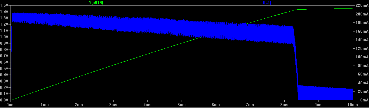

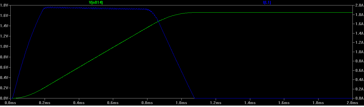

Die Frequenz des Sägezahn-Generators liegt übrigens bei 100kHz.
Im Anhang zwei Simulationen mit LTSpice wobei ich jeweils einen
Kondensator mit 1mF auf Usoll = 1,5V geladen habe. Einmal mit Isoll =
200mA, einmal mit Isoll = 2A.
