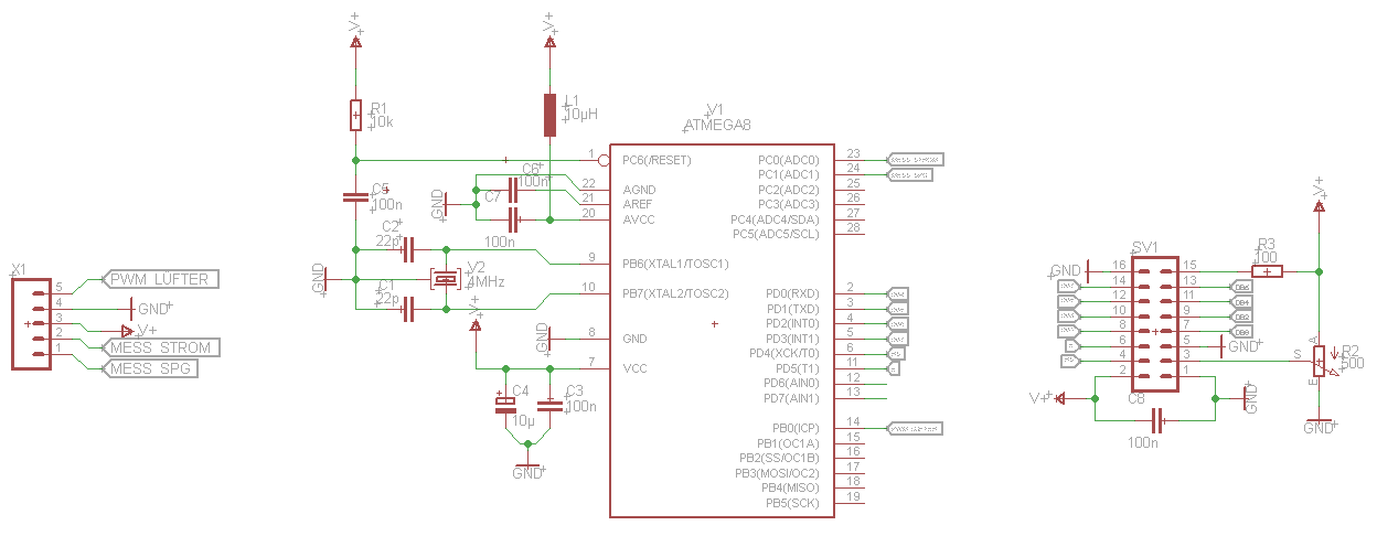

wir machen jetzt ein kleines Projekt (für die Schule) Spannungen und
Ströme auf einem Display darstellen soll.
Da ich mich schon seit längerem mit PIC beschäftige, habe ich jetzt eine
Schaltung gekrizelt und einiges vom Pic übernommen und stadtdessen einen
ATMEGA 8 draufgesetzt.
Folgende Daten:
Stromversorung: stabilisierte 5V
Display: 4bit Modus, HD44780 kompatibel
interene ADC Referenzspannung
Könnt ihr mal drübersehen ob ihr irgendwelche fehler seht?
MfG
Lukas

Willst Du den zum Programmieren immer aus dem Sockel ziehen? Mach' mal
noch einen ISP Anschluss dran.
von Karl H. (kbuchegg)
Die LCD Ansteuerung ist nicht erkennbar (lesbar)
Mir fehlt der ISP Anschluss
Ansonsten sieht der Teil links vom µC gut aus.
von Stefan B. (stefan) Benutzerseite
Auf der linken Seite kann ich die Netzlabels einfach nicht lesen.
Du hast so viele freie Pins, ich würde RXD und TXD frei halten, um
später (oder früher bei der Entwicklung) eine RS232 Verbindung zum PC zu
haben.
Die ISP-Programmierleitungen sind nicht angeschlossen. Wie programmierst
du den AVR?
Was heisst PWM-Lüfter? Ist das ein Messsignal (Lüfter => AVR) oder ein
Steuersignal (AVR => Lüfter). Wenn letzteres, dann eher an ein OCR1x
hängen.

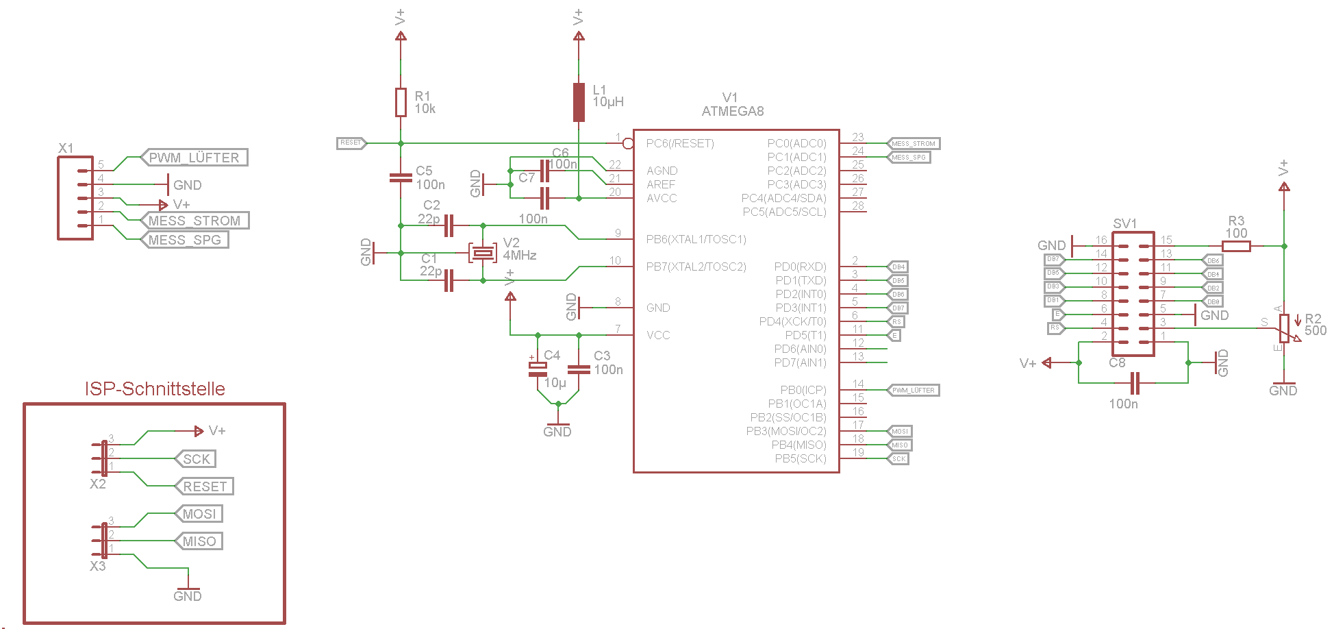

von Lukas B. (lukas-1992) Benutzerseite
Ja ISP ist ne Gute ide, habs eben dazugemacht.
PWM: Ja der AVR soll ein PWM ausgeben und damit die Drehzahl
(Leistungsabhänig regeln, ist nicht ganz soo das wahre aber die
Lüfterregelung ist nicht so wichtig eher optional).
RS232 könnte ich wirklich frei halten, muss das aber noch mit meinem
Projektpartner besprechen.
MfG Lukas
Bist du sicher, dass du beim ISP Anschluss dein eigenes Süppchen kochen
willst?
Hier
http://www.mikrocontroller.net/articles/AVR_In_System_Programmer#Pinbelegung
findest du die beiden gebräuchlichen Standard-Pinbelegungen für 6-pin
und 10-pin Anschlüsse
Lukas B. schrieb:
> Ja der AVR soll ein PWM ausgeben und damit die Drehzahl regeln
>> dann eher an ein OCR1x hängen.
denn dann kannst du die PWM per Hardware des AVR erledigen lassen.
Hab jetzt die Schaltung nochmals überarbeitet.
Die PWM ist wird nun auf dem OC1A ausgegeben und die ISP-Schnittstelle
sollte dem "Standard" entsprechen.
Grüße Lukas

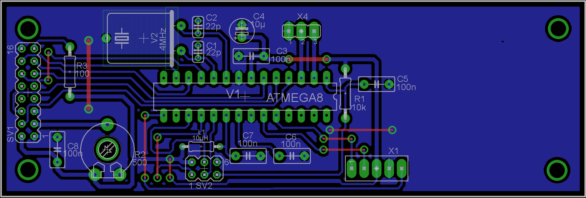

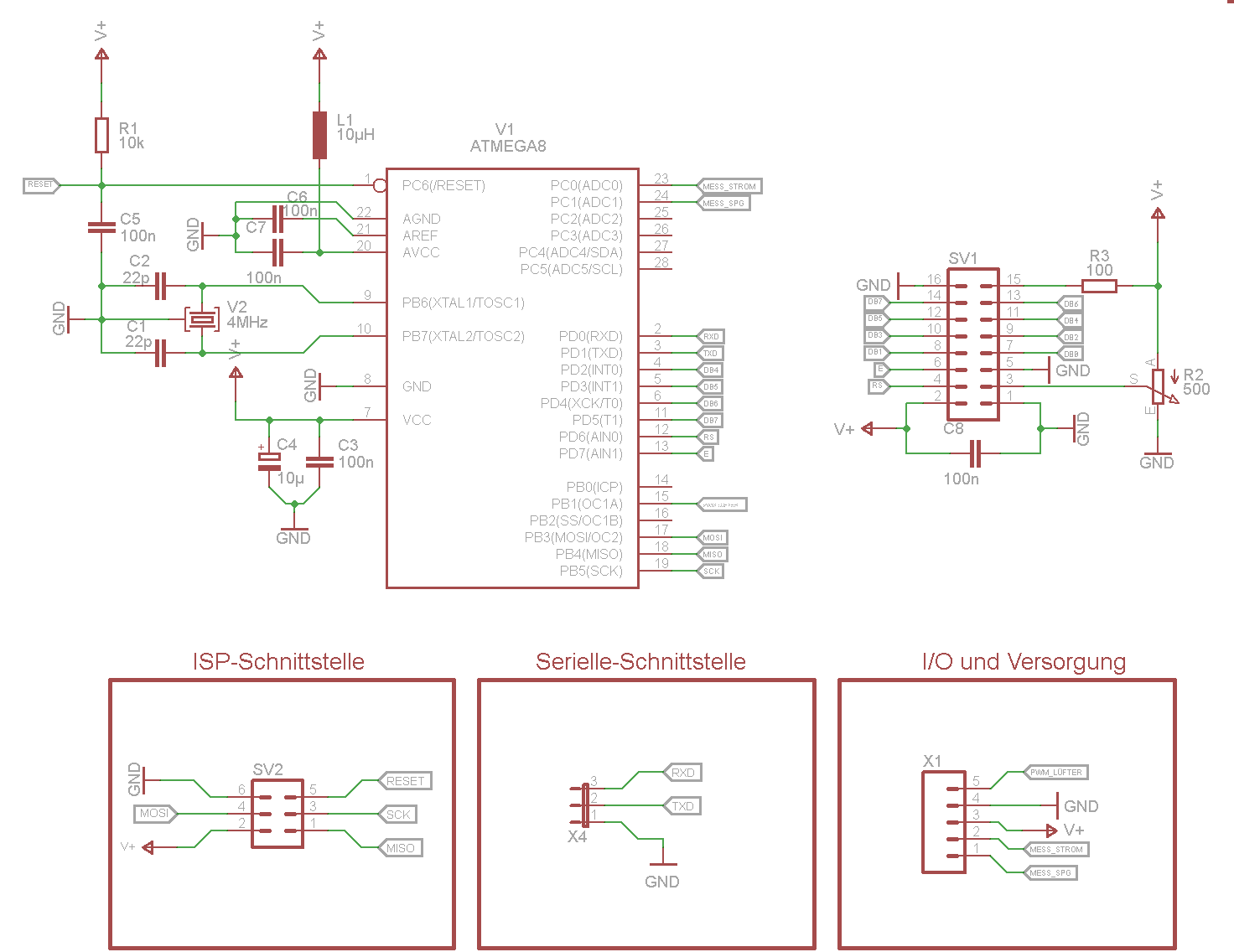

Findet ihr noch fehler oder kann ich jetzt Layouten, ich denke es müsste
jetzt Passen oder ?!
Ich denke, das sollte so jetzt passen.
Denk dran: C3, C6, C7 nahe an die entsprechenden Pins ran.
Eines ist mir noch aufgefallen: Du sagst ganz am Anfang: LCD im 4 Bit
Modus, hast aber alle 8 Datenbits vom LCD verdrahtet. Das ist jetzt
sicher kein Beinbruch und lässt natürlich beide Optionen offen. Aber
wenn ihr sowieso auf eine 4 Bit Übertragung aus seid, könnte man am
Anschluss Pins einsparen bzw. ein Kabel mit weniger Adern nehmen. Und
wenn du die R/W Leitung vom LCD sowieso auf die Platine führst, kannst
du sie auch gleich am µC anschliessen anstatt sie fix auf GND zu legen.
Musst sie ja nicht benutzen. Aber wenn man sie benutzen will (zb die
Fleury Lib will sie haben), dann ist sie da. Pins am µC hast du ja noch
frei und wenn es routungstechnisch kein Problem macht ....
Ach, ich seh grad, du hast dir PD0 und PD1 freigechaufelt. Das ist gut.
Ich würde da allerdings den LCD Anschluss noch ein wenig umwürfeln, so
dass die 4 Datenleitungen ein Nibble bilden (also entweder an die 0-3
Datenpins oder 4-7). Klar kann man das in Software ausgleichen, das ist
kein Beinbruch. Aber einfacher ist es doch, wenn ich ein Byte einfach in
Nibble zerlegen kann und dann die 4 Bit nicht auch noch grossartig
zurechtschieben muss um sie auf Position zu bringen. Ohne Not würde ich
die Datenleitungen da nicht 'so krumm' an den Port schalten wenns nicht
sein muss.
Karl heinz Buchegger schrieb:
> Du hast weiter oben mal erwähnt, dass ihr Platzprobleme kriegt. Denkst
> du, du bringst noch einen Transistor samt Basiswiderstand unter? Dann
> könnte man die Hintergrundbeleuchtung des LCD über eine PWM vom µC aus
> einstellbar machen. Den OCR1B hast du ja noch frei. Von dort über den
> Basiswiderstand auf einen NPN. Collector from NPN an Pin 16 vom Stecker.
> Emitter an Masse. Als NPN geht sicherlich ein BC373 oder so etwas in der
> Richtung.
Jein, ich würd's ja gern einbauen, aber ich wills nicht übertreiben, da
meine Projektpartner nicht so "Sattelfest" sind (nach dem Moto: weniger
ist mehr ;))
Zum 4 Bit Modus, ja beim Stecker sind alle 8 Datenleitungen
"beschriftet", aber nur die 4 Datenleitungen angschlossen.
Zum Eage:
Gib der leitung einen Namen, dann auf links unten gibts ein Symbol mit
ABC und einem Strich, draufklicken, über der Befehlszeile gibts dan ein
Icon mit dem Fähnchen, anklicken und dan die Leitung anklicken. du Kanst
dan auch noch die Größe und so ändern

So hab jetzt mal ein Layout gemacht.
Ich bin zwar damit gar nicht zufrieden, brings aber Einseitig und ohne
SMD nicht besser her.
Hat noch jemand Tipps oder Anregungen??
Mfg Lukas
Willst du die Platine selber fertigen oder gibst du die in Auftrag?
Wenn du sie selber fertigst: Druck dir alles 1:1 aus und sieh dir den
Ausdruck an. Die Restringe deiner Brückenendköpfe sind winzig! Denk
daran: Du musst das ätzen, bohren und löten können!
Wenn du den Quarz ein wenig nach links rückst passen die
Lastkondensatoren für den Quarz noch locker bei den Anschlusspins rein.
Wenn du links für den Widerstand die Anschlusspins weiter
auseinanderrückst, brauchst du die Leitungen nicht so zusammenquetschen.
Ditto rechts: Den Widerstand könnte man so legen (Anschlüsse
auseinander), dass zumindest 2 der 3 Brücken unnötig werden.
X4 ein wenig näher zum Prozessor und schon kannst du mit der Vcc Leitung
aussen rum fahren und wieder eine Brücke einsparen
Wenn du selber fertigst musst du auf die eine Bahn um unteren Rand
achten. Bahnen die direkt am Rand liegen verschwinden schon mal gerne in
der Fertigung (zumindest bei mir)
Ich habe jetzt das Layout nochmals gemacht, ich werde es vorübergehend
lassen und in der Schule fertigen lassen.

von Soenio (Gast)
Mir ist noch gerade was aufgefallen, Zwar nicht kritisch und weiß auch
nicht genau was du für eine Festinduktivität benutzt, aber wenn SMCC
nimmst mach einen größeres "Raster" auf 12mm, sonst wird es eng mit dem
Biegen.
> Biegen.
meinst?? Wird woll reingehn. Spulen hier, ähneln einem Widerstasnd nur
ein wenig dicker...
