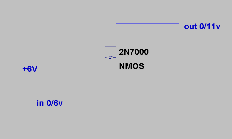

ich bin nicht wirklich Experte für FETs und hoffe hier deshalb auf
Hilfe, um einen konkreten FET auszuwählen.
Was ich machen will:
Von einem Signalaufbereiter kommt ein Geschwindigkeitssignal mit High 6V
und Low 0V (bzw. Fahrzeugmasse).
Dieses Signal soll an ein Steuergerät weitergegeben werden. Leider ist
der betreffende Eingang des Steuergerätes mit einem Pull- Up Widerstand
beschaltet. Wenn das Steuergerät aktiviert wird, springt der Eingang auf
ca. 11V. Um das eingentliche Signal überhaupt an das Steuergerät
weitergeben zu können, muss ich diesen Pegel wieder auf 0V ziehen.
Mein Gedanke wäre, einen selbst leitenden P- Kanal FET zu verwenden;
Schaltspannung am liebsten Kleinsignal mit ca. 1V.
Das Ausgangssignal des Aufbereiters am Gate angeschlossen, den Eingang
des Steuergerätes an Source und Drain an Masse. Das Steuergerät hat
intern einen 3kOhm Widerstand, maximaler Strom in "Kurzschlussfall"
wären 4,6mA.
Der High- Pegel des Ausgangssignals ist immer 2ms lang. In den 2ms sind
die Impulse/km kodiert. Diese Information muss der FET möglichst
unverfälscht weitergeben.
Funktioniert die angedachte Schaltung? Wenn ja, welchen FET verwenden?
Grüße, Dominik

OP #1604203
Hallo Falk,
ein FET würde mein Signal also invertieren (siehe Bild Signale, blaues
Signal). Ich muss aber aus dem roten Signal das grüne machen.
Ich habe mir dazu eine Schaltung überlegt...
Funktioniert die Schaltung?
Muss ich zur Ansteuerung der FETs Treiber verwenden? Wenn ja, welche?
Kann ich zum Probieren auch den BSS 101 verwenden? Da hätte ich 2 da.
Vielen Dank für die bisherige Hilfe,
Dominik
