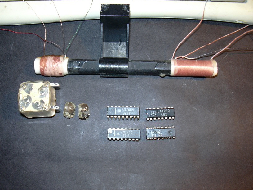

Hi! ich habe einige Radiobausteine gefunden und wollte daraus einen Kurzwellen Empfänger bauen. 1. LA1260 http://www.datasheetcatalog.com/datasheets_pdf/L/A/1/2/LA1260.shtml 2. AN7224 http://www.datasheetcatalog.com/datasheets_pdf/A/N/7/2/AN7224.shtml 3.AN7470 http://www.datasheetcatalog.com/datasheets_pdf/A/N/7/4/AN7470.shtml 4.BA1332 http://www.datasheetcatalog.com/datasheets_pdf/B/A/1/3/BA1332.shtml Ich bin kein Elektroniker und wollte fragen ob mir der eine oder andere helfen kann. Einen Dreko habe ich auch besorgt, eine Feritstange aus einem alten Radio habe ich auch da, da sind sogar noch die Windungen drauf 2 Stück welche für was ist weiß ich nicht könnte man aber neu wickeln. und die Standard teile die man haben sollte Widerstände Kondensatoren ect. Die kleinen Drehdinger neben dem Dreko sind das mini Drehkos ??? Reicht das um einen KW-Empfänger zu bauen ??? cya Peter
Da du kein Elektroniker bist, mußt du einer werden. Sagen wir mal fünf Jahre. Mit diesen IC und dazu noch KW mußt du ein erfahrener Elektroniker sein. Sagen wir mal, nochmal fünf Jahre. Aber nur Mut und fange so an wie viele hier mit dem Detektor. Oder fertig mit sowas: http://cgi.ebay.de/ws/eBayISAPI.dll?ViewItem&item=350280817621&ssPageName=STRK:MEWAX:IT
Die ersten 2 kannst du dazu verwenden. Du brauchst noch einen NF-Verstärker dazu, LM386 zum Bleistift. Blöd ist daß du die fertigen Spulen nicht bekommen wirst. Die Ferritantenne auf deinem Bild ist ja eher für LW/MW Schau dir mal das an: http://www.qsl.net/db5ag/KW%20Empf.%20TDA1572.pdf den 1572 gibts m.w. beim Darisus.
kauf dir doch das da für 9.90 !! http://radiomuseum.org/forum/conrad_kw_retroradio_zum_selberbauen_bausatz_fuer_einsteiger.html

Hallo, Jörg Wunsch schrieb: > Hewlett schrieb: >> kauf dir doch das da für 9.90 !! > > Schöne Empfehlung. Da will schon einer mal was selbst bauen, prompt > wird ihm wieder dazu geraten, es doch gleich zu kaufen... Naja, sehe ich etwas zweischneidig... ;) Wenn er die ICs zur Seite legt, einen Transistor (oder eine Röhre...) nimmt und ein Audion druas macht, das was empfängt, hat er einen Schritt getan. Wenn er das Conrad-Teil kauft (er kann es natürlich auch einfach mit seinen Teilen nachbauen), es zusammenlötet UND dabei auch noch versucht, zu verstehen, warum es spielt, hat er auch was gewonnen. Er muß das Audion ja nicht stur 1:1 nachbauen. PS: das Ding spielt hier mit 1m Draht als Antenne ohne Erde im 22m Rundfunkband verblüffend gut. Gruß aus Berlin Michael
