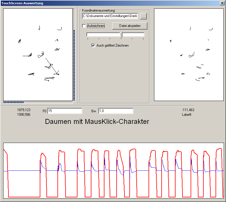

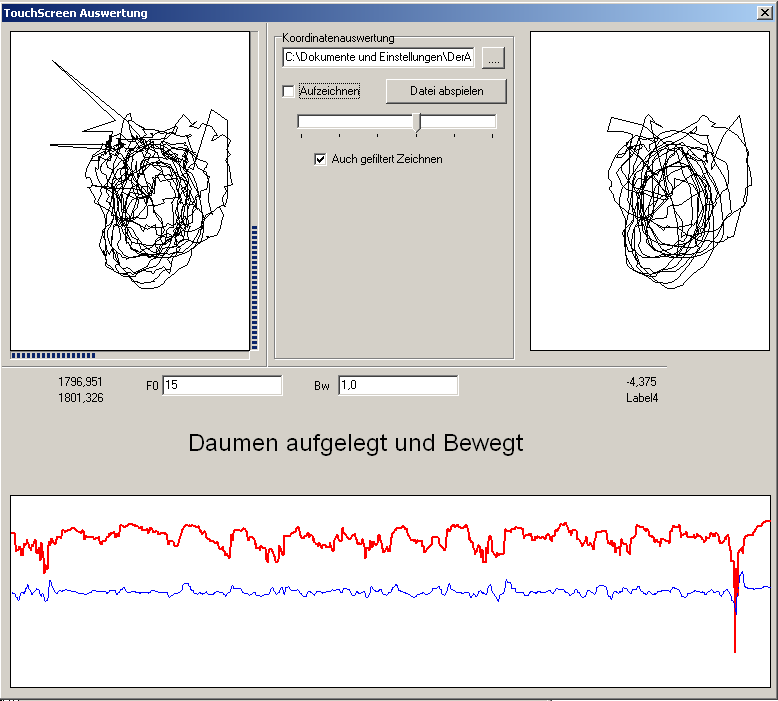

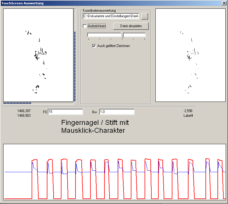

Im Anhang sieht man 6 Bilder, die jeweils verschiedene Eingaben
repräsentieren. Es folgt eine kleine Auswertung: (Die Rote Linie um
unteren Dieagram ist interessant, das blaue ist mein Bandpass-Versuch)
>Bild 1:
Ich habe nur meinen Daumen aufgelegt. Der Daumen ist eine recht große
Fläche.Große Flächen verursachen bei Resistiven TouchScreens automatisch
große Drücke. Deswegen ist der Druck-Grundlevel relativ hoch und das
Rauschen durch geringe Druckvatiationen recht groß. Dieser Fall darf
KEIN Klick auslößen.
>Bild 2:
Fingernagel oder Stift haben nur geringer Kontaktfläche. Das Ergebnis
der Messungen Unterliegt weniger Rauschen. Jedoch ist der
GleichDruck-Anteil geringer als beim Daumen.
Das auszuwerten wäre nicht Schwer.
>Bild 3:
Hier habe ich meinen Dicken Daumen bemüht einfach draufzuhauen. Das muss
als Mausklick interpretiert werden können.
>Bild 4:
Hier habe ich einen Stift genommen und "draufzuklicken"
Man sieht: Im Vergleich ist der MaximalDruck kleiner.

Hier habe ich mal den Daumen aufgelegt und dann den Druck verandert, als
hätte ich per auflegen mein GUI-Steuerelement Markiert und dann
ausgelößt.
Man sieht: Mit dem Auge sind die Druckpunkte recht gut zu erkennen, aber
vom Filterstandpunkt aus gesehen, sind sie schwer vom Rauschen zu
unterschieden.

Der Filter muss also folgenes Können:
Einfach Formuliert:
Bild 1 == Bild 2  nur auflegen darf erkannt werden
Bild 3 == Bild 4  nur Klicks dürfen erkannt werden
Bild 5 == Bild 6  anfangs das Auflegen, dann die Klicks erkennen
>Folgende Ideen geistern in meinem Kopf:
Hochpass (mit geringer 3dB-GrenzFrequenz) um den Gleichanteil
herauszufiltern, damit wird erstmal alles normiert. Der GleichDruck wird
weggeschnitten, nur noch der Wechseldruck ist interessant.
Mit dem Verbleibenden Signal:
a) noch ein Hochpass (mit  hoher Grenzfrequenz) und Effektivwertbildung
-> Müsste dann das Rauschen repräsentieren -> Je höher, desto Wurstiger
der Finger ;-)
b) ein Tiefpass zur Klickerkennung, wenn dann ein Maximum und Minumum in
einem Bestimmten Zeitrahmen aufkommt, wird ein KlickEvent ausgelößt.

Wenn du nicht an die Methode mit wenig Druck = markieren, viel Druck =
Klick gebunden bist, meinte ich, dass die Methode wie bei Touchpads
zuverlaseeiger waere:
Druck = Cursor oder Markierung bewegen
Druck weg und innerhalb eines bestimmten Radius + Zeit = Klick
Kurzes Antippen auf ein markiertes Objekt = Aktion ausfuehren
Dies sollte besser kompatibel sein als zu verschiedenen Fingern (=
Benutzern). Einige druecken gerne fest, andere streicheln einen Touch
sehr liebevoll...
Auch die aktiven Touch-Loesungen mit Druckstaerke-Auswertung, welche ich
kenne, verwenden dieses System.
Selbstverstaendlich lerne ich aber auch gerne etwas neues :-)
