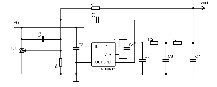

Habe noch eine Frage:
Es gibt ja Bauteile. wie ein OP von denen mehrere in einem Gehäuse
enthalten sein können.
Hab so einen Quadro-OP verbaut. Doofer weiße zwei stück statt einen und
das über zwei Schaltpläne verteilt.
Wie bekomme ich die OPs von einem Schematic in das auf einem anderen
Schematic angelegt Bauteil rein?
Danke für die Hilfe.
Timo
Meinst du zwei separate Schaltplandateien, oder zwei Seiten im gleichen
Schaltplan?
Im ersten Fall kannst du die Teile nicht gemeinsam benutzen, im zweiten
Fall lösche das Bauteil, welches zuviel ist, gehe auf die Seite, wo du
die zusätzlichen Teile haben willst, und tippe in die Kommandozeile
"invoke ic?" wobei das ? die Nummer des Bauteils darstellt...
Ralf
Hallo Ralf!
Danke für die Antwort. Es handelt sich um letzteres:
Zwei Seiten im gleichen Schaltplan.
Das mit Invoke ist mir bekannt. Jedoch kann ich ddieses Bauteil nur auf
der seite plazieren, wo ich das Invoke auch ausgeführt habe.
Welchsle ich die Schaltplanseite "verliere" ich das Bauteil wieder ...
Und wenn ich mit Cut & Paste arbeite bekomme ich ein komplett neuen IC.
Hallo!
Hab jetzt mal nur einen Auszug aus dem Schaltplan beigügt.
Ich hoffe ich habe nichts relevantes weggelassen!?
Hilft dir das weiter?
Freu ich auf deine Erklärung ...
