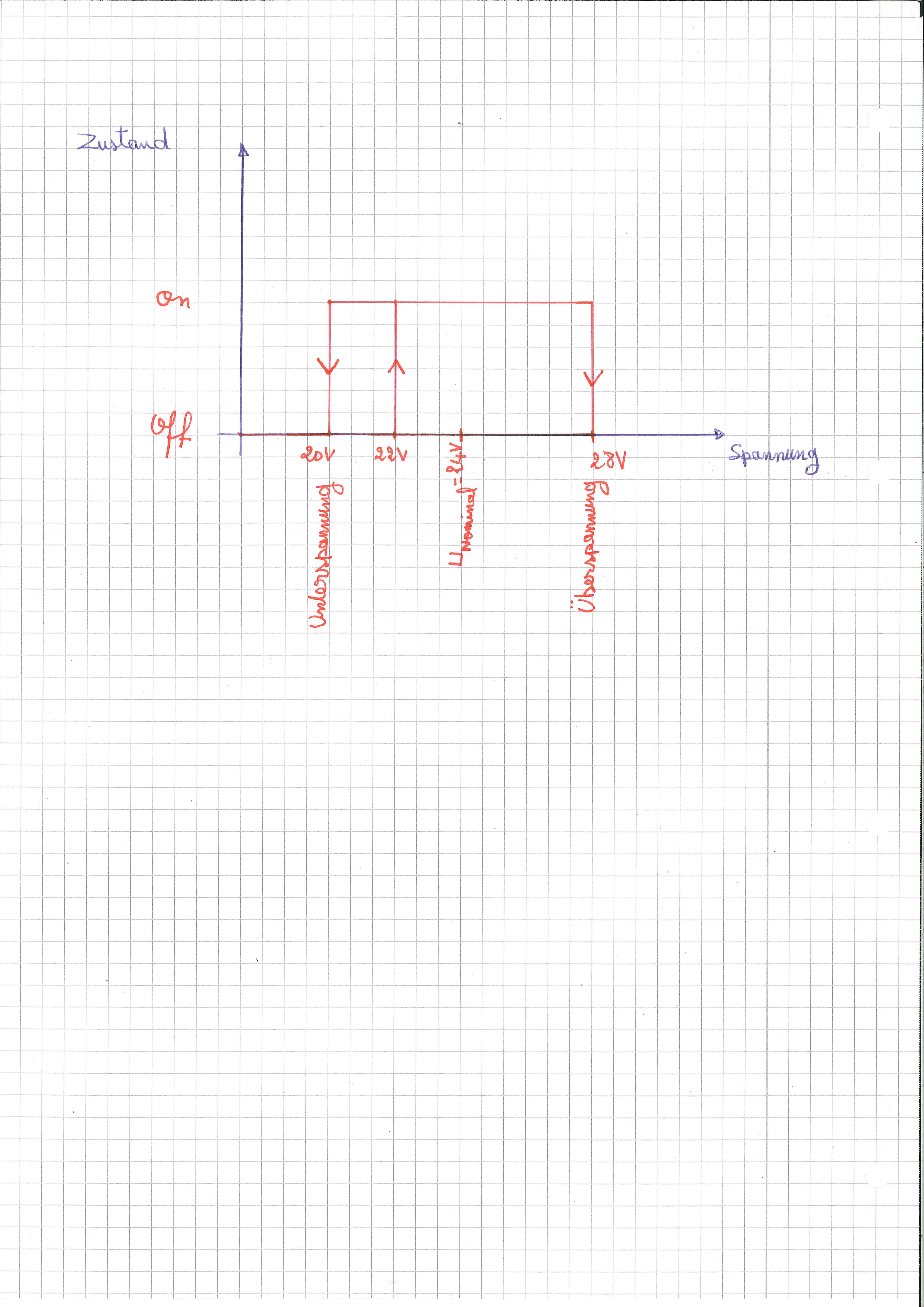

hallo zusammen,
kann mir jemandem weiter helfen :-(
Ich suche ein Regler oder eine Anpassung am IC-Regler für mein
Sperrwandler. Ich habe eine Reihe gefunden, die meine Spezifikation
nicht erfüllen.
Ich will nicht nur regeln, sondern auch Unter- und Überspannungsschutz
am Eingangspannung bauen. Es gibt schon Regler mit eine oder die beiden
Alternativen (Unter- und Überspannungsschutz). Das Problem sie sind für
bestimmt Spannungen spezifiziert. Z.b. der Controller OB2268 hat die
beiden Alternativen:
Unterspannung (ON) :  10,5V
Unterspannung (OFF):  16,5V
Oberspannung (ON)  :  25V
Oberspannung (OFF) :  23V
Für meine Schaltung sind andere Werte erforderlich. Am Eingang ist eine
nominale Spannung von 24V. Das Gerät muss abgeschaltet werden wenn eine
Unterspannung von 20V oder eine Überspannung von 28V am Eingang liegt.
Das gerät darf ab der Spannung von 22V aktiv sein.
Anbei schicke ich noch ein Diagramm, der die Situation genauer erklärt.
Hat jemand schon eine Idee wie man das mit einem IC-Regler realisieren
kann ?????
Gast #1600322
danke, aber der Regler hat eine feste Frequenz und ist für den
Tiefsetzsteller (Step down) geignet. Er ist nicht wonach ich suche.
Kann mir jemand helfen :-((
Gast #1600727
Hi!
Jeder Regler lässt sich mindestens über die Rückführung regeln.
Meistens sind noch weitere Eingänge vorhanden mit denen man abschalten
bzw. regeln kann. Wenn ich da so an TL494 im Zusammenspiel mit einem
LM393 denke......
kopfschüttel ;) heutzutage muss ja alles in einem Chip sein sonst kommen
die ganzen Notbastler nicht mehr klar.
Viel Erfolg und gute Einfälle, Uwe
