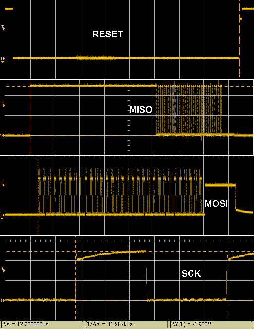

irgendwie verzweifele ich. Ich bekomme einfach keine Verbindung zum
ATmega88. Es ist nicht meine erste ATmega88 Schaltung. Die Schaltung im
Anhang ist mein Standard Programmierinterface. Ich benutze AVR Studio
4.18SP1 und JTAGICE2. Mit einer "alten Platine" klappt alles, schließe
ich die neue an, NICHTS. Wenn ich "Read Signature" anklick kommt
"Entering programming mode .. FAILED!" Wenn ich mir die Signale RESET,
MISO, MOSI und SCK sieht alles gut aus, am ATmege88 gemessen (siehe
Anhang, Zeitablenkung ist verschieden). Schaffe es auch nicht die FUSES
zu programmieren bzw. "Erase Device" usw., immer die gleiche
Fehlermeldung.
Habt ihr irgendeinen Tip für mich?
Danke
Martin

Du sprichst von einer "alten" und einer "neuen" Platine.
Gibt es zwischen diesen einen technischen Unterschied?
Zum Oszillogramm-Bild: Der Signal-Pegel von "MOSI" ist nicht klar
erkennbar. Wie hoch ist er?
Ausserdem wird dieses Signal sowohl auf einen Transistor wie auch auf
den Bus rechts geführt. Ist dort ein Einfluss auf das Signal möglich?
Gast #1601099
der Schaltungsauszug ist bei beiden Platinen gleich, einzige Ausnahme
ist dieser Transistor. Bei der funktionierenden Schaltung gehen die
Signale nur an den Stecker. Das Signal geht zwar in den Bus auf die
zweite Schaltbildseite. Dort ist eigentlich der Transistor, ich habe ihn
nur schnell noch für das Bild nochmals gezeichnet. Alle Signalpegel sind
5V außer MOSI, der ist etwa 4,2 Volt, damit doch eigentlich High-genug,
oder?
Ich werde aber morgen früh diesen Transistor mal abtrennen, bzw den
Basiswiderstand auslöten. Verspreche mir aber nicht viel davon.
Es ist mir ein Rätsel.
Ist es nicht so, dass mit +5V, GND, RESET, MISO, MOSI und SCK die
Minimalkonfiguration besteht, um mit dem Controller Kontakt aufzunehmen?
