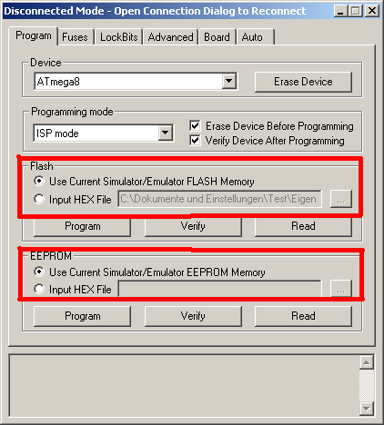

Auf der Karte mit dem Reiter "PROGRAM" findest Du im Fenster-Teil
"Flash" rechts neben dem Input Hex-File ein Fenster mit dem
Namen der Datei die Du laden möchtest bzw. die geladen wird.
Rechts neben dem Fenster ist ein Knopf um ggf. nach dieser Datei zu
suchen.
Tipp: AVR merkt sich dise Datei sehr gut, will heißen wenn Du ein
anderes Projekt in einem neuen Verzeichnis beginnst, muß Du diesen
Eintrag
von Hand ändern.
Oder gibt es da einen Trick das zu ändern?

Wie wäre es mit der Einstellung "Use Current Simulator..."?

Ah, im Debbug-Modus kann ich diese Einstellungen vornehmen, aber es
ändert sich nichts - der µC wird nur dann geflasht, wenn ich manuell auf
"Program" klicke.
Gast #1600606
Hi
>Das wollte ich auch schon versuchen, aber die sind bei mir ausgeblendet,
>sprich: ich kann kein Hachen setzen.
Das kannst du auch nur setzen, wenn du den Simulator gerade benutzt.
MfG Spess
Gast #1600628
Hi
Du mit 'CON' oder 'AVR' deinen Programmierdialog. Dann machst deine
Einstellungen. Wenn du dann den Dialog verkleinerst, reicht ein
Mausklick auf das eingerahmte Symbol um den AVR zu flashen.
MfG Spess

Magnetus schrieb:
> Und wo liegt nun das Problem?
Ist das der normale Ablauf? Ich habe schon mal mit dem JTAGICE mkII
programmiert - wenn ich mich nicht irre, wurde der µC geflasht, sobald
man in Debugg-Modur übergegangen ist. Deswegen habe ich gedacht, dass es
mit "AVR Simulator" auch so ähnlich abläuft.
Natürlich es ist ja auch nicth schwer, das Fenster immer wieder
aufzurufen, ist aber eben etwas umständlicher.
Danke für Eure Hilfe!
